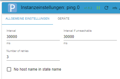

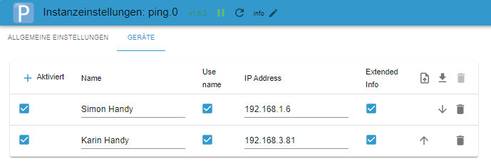

                      da_Woody @EasyTJ last edited by
                      @easytj sagte in Anwesenheit tracken:
                      Was macht der ping adapter
                      Der überprüft ob ein Handy im WLAN ist. Voraussetzung halt, daß das Handy immer die selbe IP bekommt.
                      Klappt bei uns sehr gut.

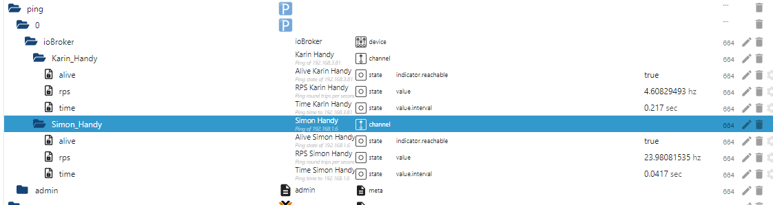

                                      @easytj
                                      da siehst du ja alles. mit einer visualisierung gehts auch. siehe weiter oben.
                                      WLAN grad am handy abgedreht, siehe da:
                                      wie gesagt, testen musst du.

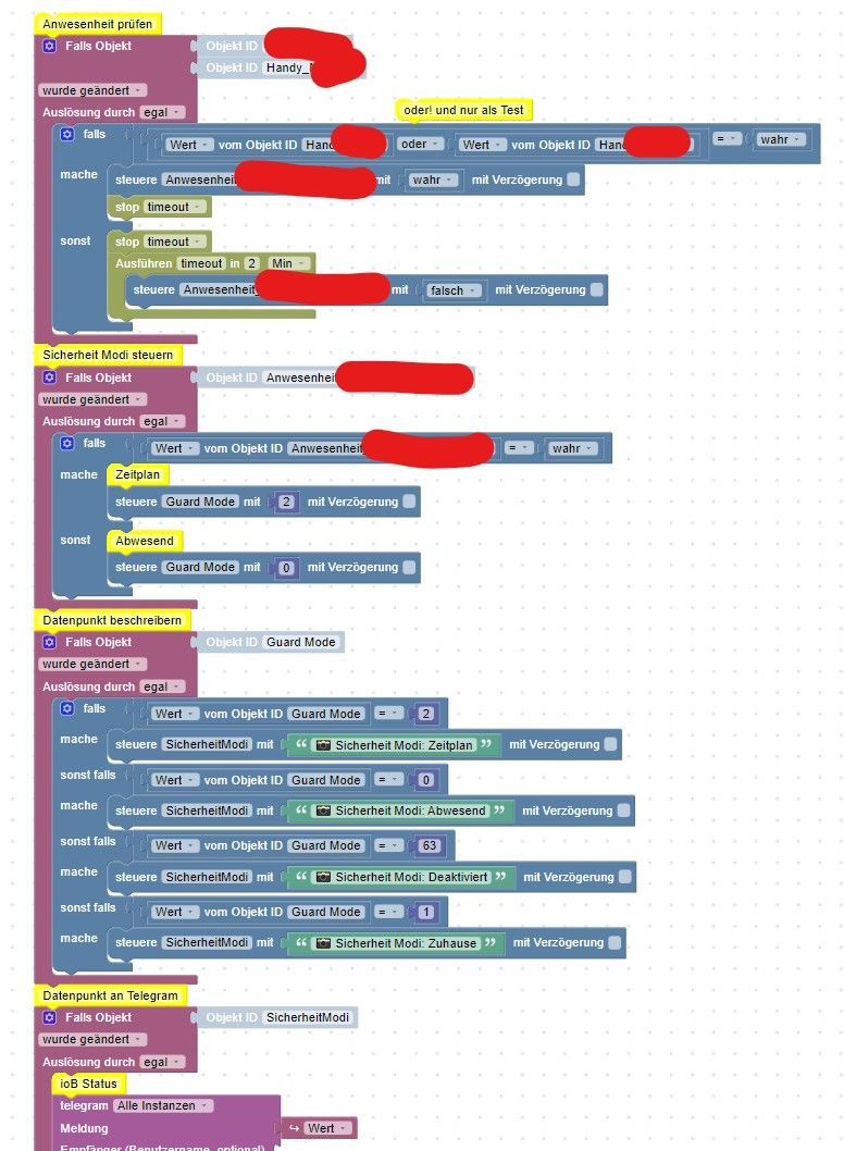

                                            Also derzeit funktioniert der ping Adapter super... Allerdings bekomme ich das blockly nicht hin. Hab noch nie eines so richtig gebaut.
                                            Ich habe zwei boleean-states (jeweils Handy anpingbar oder nicht).
                                            Nun möchte ich den Value-State meiner Eufy Homebase steuern. Wenn beide Handys auf false sind, soll er den value auf "Away(0)" stellen... Wenn mindestens eines der Handys auf true springt, soll auf "Home(1)" gestellt werden.
                                            Kann mir Wer dabei helfen?
