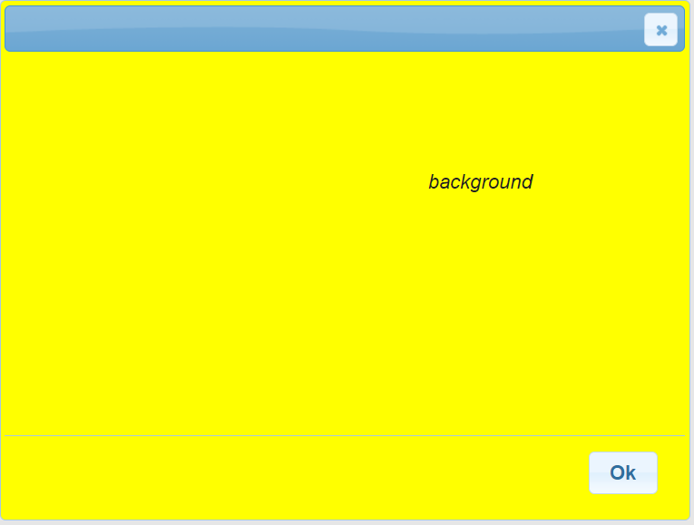

          SchuetzeSchulz last edited by
          HalloPix,
          habe ich gerade versucht, allerdings bekomme ich da nicht alles in gelb:
          Wenn ich über den Firefox die Seite öffne und den Web-Inspektor benutze bekomme ich leider auch keine Klassennamen angezeigt 😞
          • Bluefox
            Bluefox last edited by
            @SchuetzeSchulz:
            HalloPix,
            Wenn ich über den Firefox die Seite öffne und den Web-Inspektor benutze bekomme ich leider auch keine Klassennamen angezeigt 😞 `
            #dialog-servicemessages,
            div[aria-describedby="dialog-servicemessages"],
            div[aria-describedby="dialog-servicemessages"] .ui-dialog-buttonpane
                background: yellow;
                font-style: italic;
              Klasse, vielen lieben Dank! 🙂
