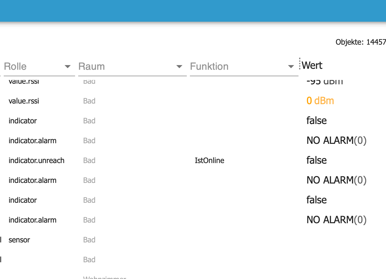

            Unter Aufzählungen eine Funktion hinzufügen die für Fenster offen steht. Dann die dortige id ohne enum.functions. dort eintragen wo ich online stehen habe und den DP in der Objektübersicht diese Funktion zu weisen.
            Nur ein Beispiel
            const devices = $('state(functions=online)')
            for (let d of devices) log(d)
            In deinem Fall wäre d dann das was in deinem Skript hmId ist
            X 1 Reply Last reply Reply Quote 1
