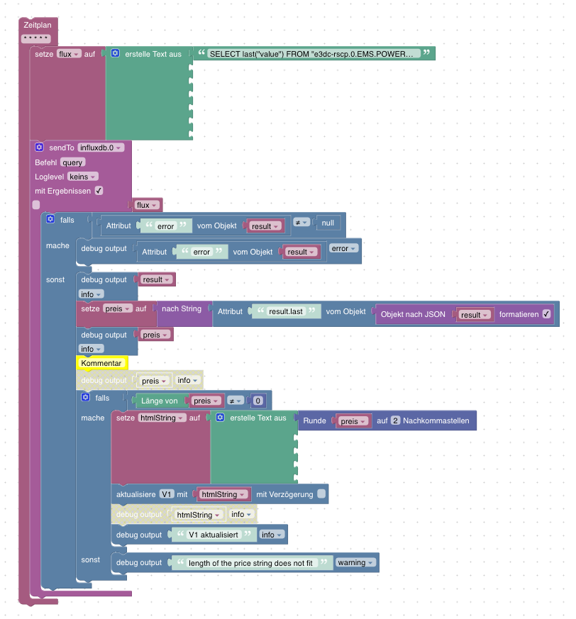

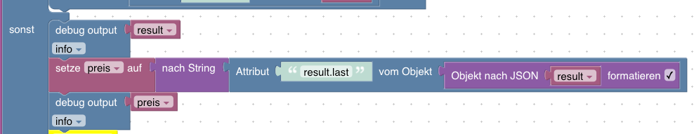

      Stehe grad auf dem Schlauch und bräuchte kurz Hilfe.
      Ich frage eine InfluxDB V1.8 ab und bekomme ein String als Result zurück - mir fehlt jetzt der Schritt den Wert "last" auszulesen.
      Was mache ich falsch?
      Teil des Blockly:
      Variable "result" kommt korrekt aus der Influx DB
      Variable "preis" ist undefined
      im Log:
      15:30:00.099 info javascript.0 (247) script.js.Java-Instanz0.InfluxDB-V1: {'result':[[{'last':633,'ts':1691587772173}]],'ts':1691587800066,'error':null}
      15:30:00.099 info javascript.0 (247) script.js.Java-Instanz0.InfluxDB-V1: undefined

      • DJMarc75
        DJMarc75 @ps1304 last edited by
        @ps1304 sagte in Blockly Abfrage auf InfluxDB Version 1:
        Schön wäre es das ganze Blockly zu sehen 😉
          ps1304 @DJMarc75 last edited by
          @djmarc75 klaro als Bild und/oder als Code?
            paul53 @ps1304 last edited by
            @ps1304 sagte: im Log:
            Es sind geschachtelte Arrays enthalten.
            • mickym
              mickym Most Active @ps1304 last edited by

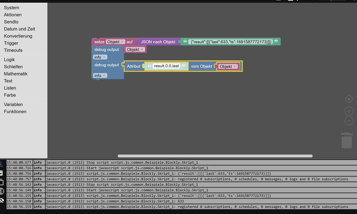

              Das ist ein doppeltes Array
              P 2 Replies Last reply Reply Quote 1
                ps1304 @mickym last edited by
                @mickym DANKE ! das war jetzt wirklich einfach.

                  @mickym falls jemand das braucht - die variablen kannn man ja anpassen - das funktionierende Blockly als Spoiler:
