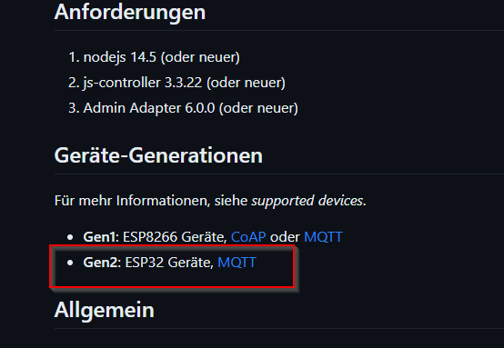

      @uwe-waizmann CoAp oder MQTT. Doku schon gelesen mit allen Hinweisen?
      • Uwe Waizmann
        Uwe Waizmann last edited by
        nodejs 14.5 (oder neuer) v18.16.1
        js-controller 3.3.22 (oder neuer) v7.0.3
        Admin Adapter 6.0.0 (oder neuer) v6.3.5
        OK, Shelly 2te Generation nur noch mqtt.
        Will ich Doku aufrufen kommt: Cannot GET /protocol-mqtt.md
        Hab sie jetzt auf git gefunden. Ok alles klar.
        Vielen Dank
        PS: kleiner Hinweis, dass Gen2 nur noch mqtt kann wäre sehr hilfreich gewesen

                OK, also ich habe 2te Shelly Instanz erstellt und den neuen Gen2 per mqtt verbunden- Klappt wunderbar.
                Frage 1 Jetzt wollte ich mit mqtt Explorer eine Verbindung erstellen, geht aber nicht.
                Frage 2 Ich kann die Shelly Gen2 auch mit meinem vorhandenen mqtt Server verbinden auf Port 1883
                Wo ist der Unterschied zum Shelly Adapter

                  @uwe-waizmann sagte in Neuer Shelly einbinden klappt nicht:
                  D O K U
                  https://github.com/iobroker-community-adapters/ioBroker.shelly/blob/master/docs/de/protocol-mqtt.md#wichtige-hinweise

                        Bin davon ausgegangen, dass der neue eine neue Generation ist wie von Dir auf dem Bild dargestellr
                            Hab keinen Plan, wann oder wie Shelly seine Versionen betitelt.
                            Gen 2 haben alle "Plus" oder "Pro" im Namen.
                            https://github.com/iobroker-community-adapters/ioBroker.shelly#supported-devices-gen-1
