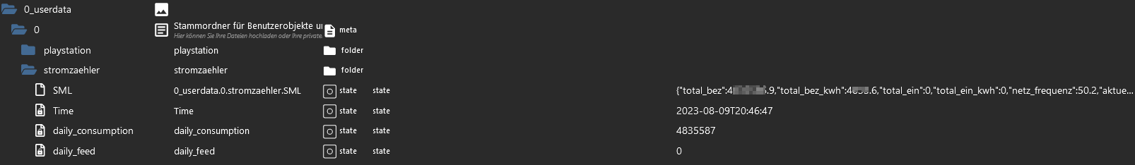

      Funktioniert grundsätzlich, allerdings wird die zweite Ebene nicht aufgesplittet:
      Wie bekomme ich die 'SML'-Ebene aufgedröselt?

              Thomas Braun Most Active @Quarkmax last edited by
              @quarkmax
              Hab das Skript übernommen, funktioniert.
              @mickym @ticaki
              Danke für eure Vorschläge!
