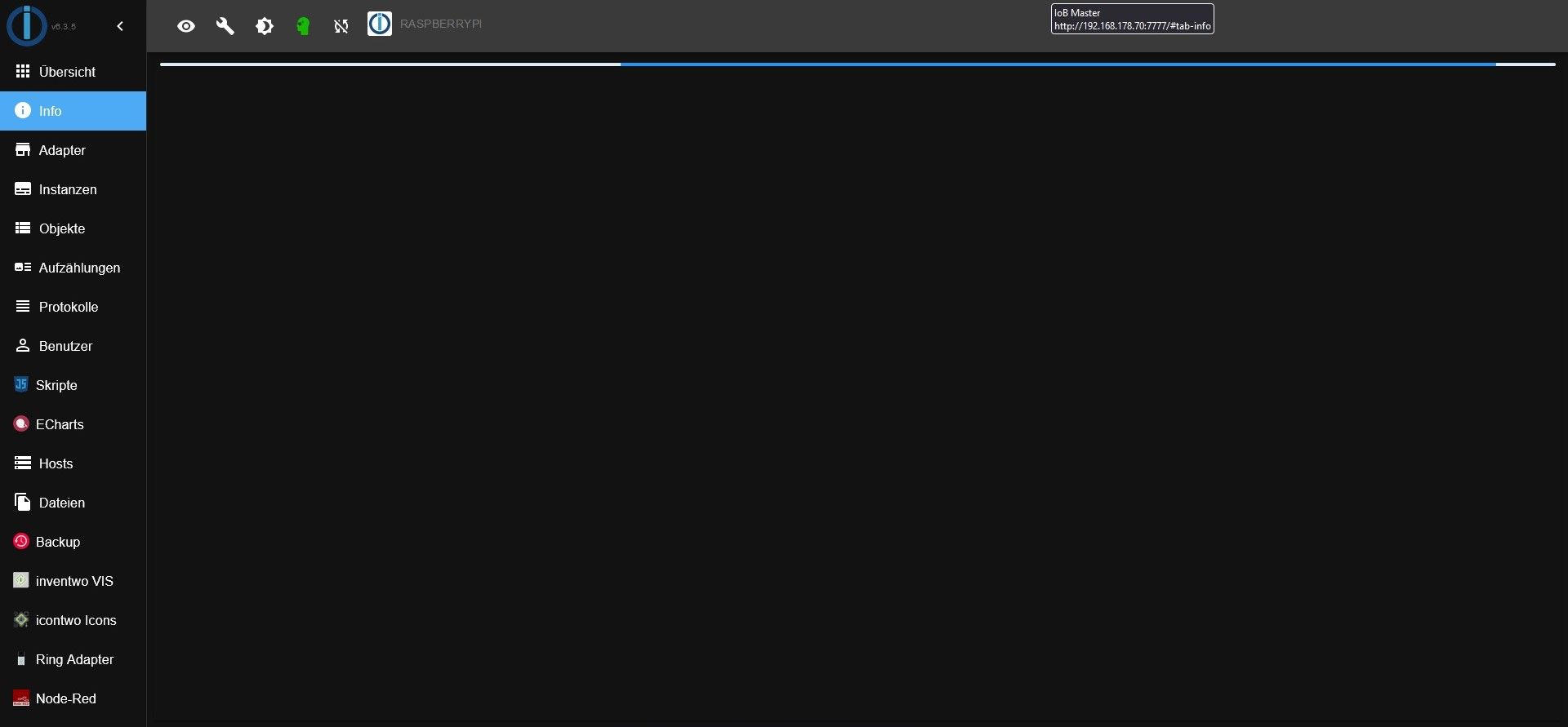

      Hallöle zusammen,
      aktuell rennt mein IOB auf einem PI4/8Gb.
      Wenn ich auf das WebIf des Brokers zugreife braucht das schon mal 20sek bis zur Darstellung.
      Nun habe ich den Verdacht das der PI langsam zu klein wird.39 aktive Instanzen vor allem VIS sollte hunrig sein.
      Wie kann ich sicher sein das ich hier richtig liege?

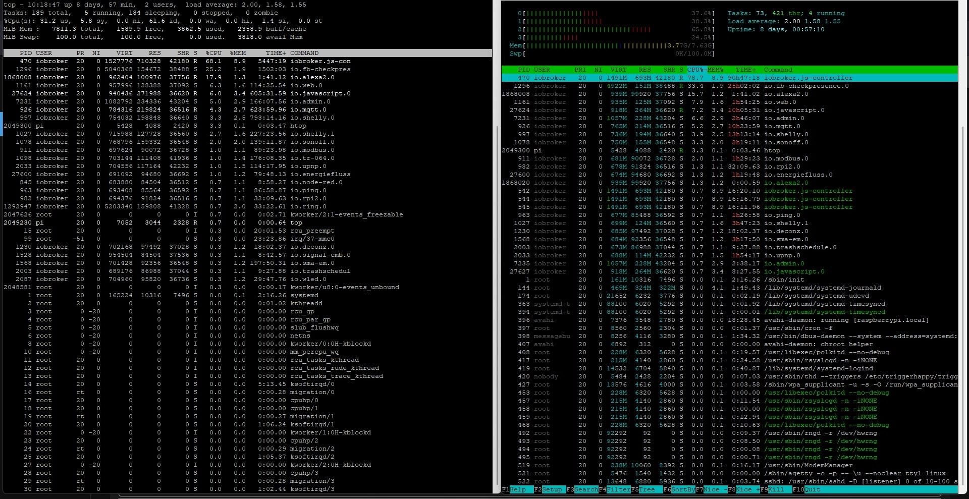

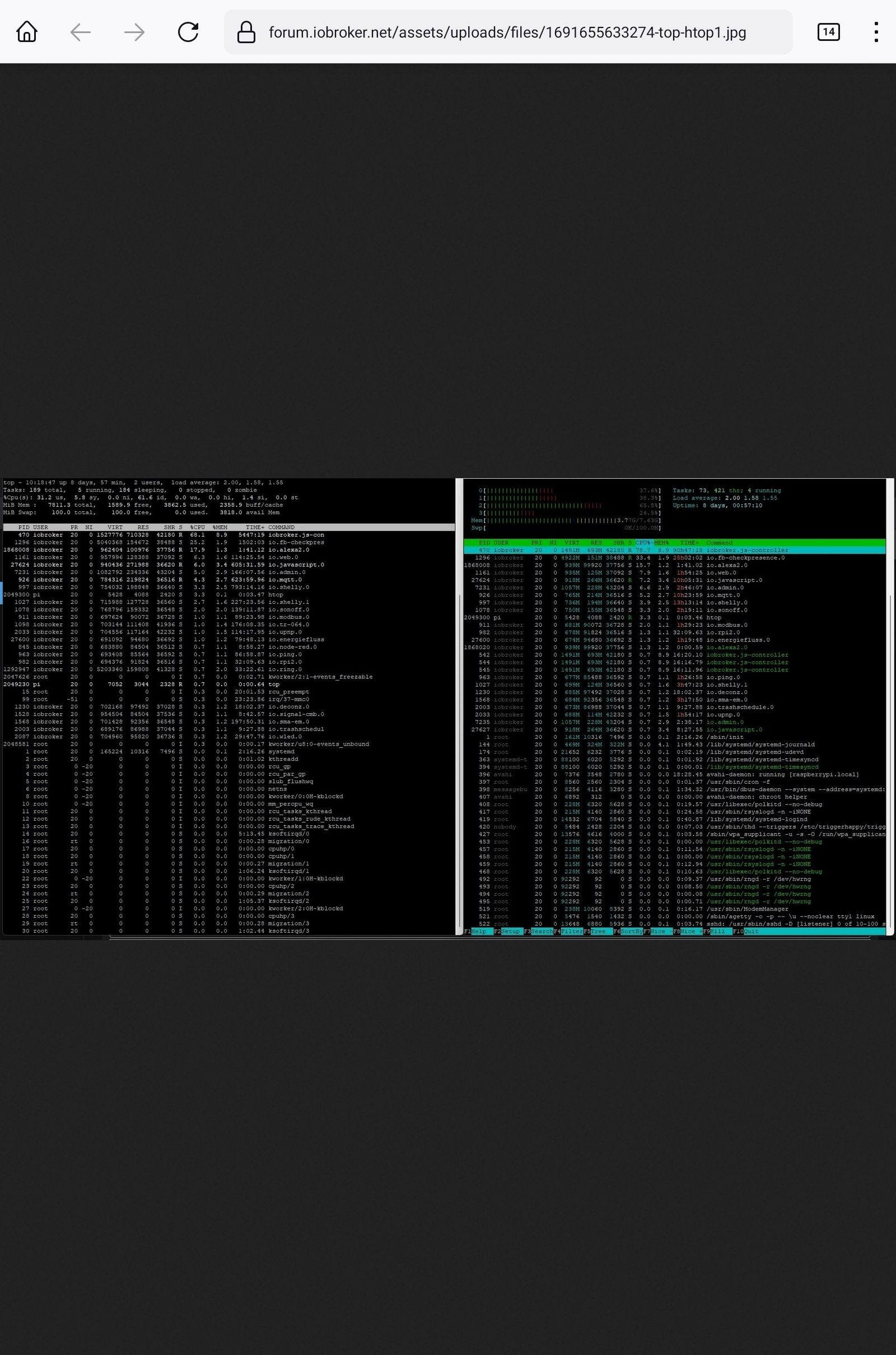

                      bei iotop kommen folgende spitzenwerte raus.
                      beim Update..., bei allem anderen kommen niedrigere Werte
                      Total DISK WRITE: 2922.00 B/s
                      Current DISK WRITE: 1262.23 K/s
                      ? crunchip 2 Replies Last reply Reply Quote 0
                        @bob-der-1 was sollen mir diese schwarzen Mikrofilme sagen?
                          A Former User @bob der 1. last edited by A Former User
                          @bob-der-1 sagte in RPI 4 Update auf ?:
                          @homoran sagte in RPI 4 Update auf ?:
                          Ich lass mal top/htop über Nacht laufen.
                          das nutzt dir nichts.
                          die jeweiligen Werte werden nur für den Moment angezeigt
                          Moin,
                          Du musst nicht beide top Programme nutzen, eins reicht.
                          Ja und wie schon von @Homoran erwähnt, sind das beides, top und iotop, nur Programme, die dir eine Momentaufnahme zeigen, also diese Sekunde das und in der nächsten dieses.
                          Daher ja auch Monitoring, da werden Werte kontinuierlich weggeschrieben, die man anschließend auch auswerten kann. Ich bin mir da nicht sicher, aber schau dir mal an wie man mit sar Daten sammelt, da gab es, gibt es auch die Möglichkeit, diese gesammelten Daten anschließend in Excel anzuzeigen.

                          • crunchip
                            crunchip Forum Testing Most Active @bob der 1. last edited by crunchip
                            @bob-der-1 entweder Zufall der beiden Bilder oder dein fb-checkpresence verursacht doch etwas viel
                            @dp20eic sagte in RPI 4 Update auf ?:
                            Ja und wie schon von @crunchip erwähnt,
                            nicht ich
                              Thomas Braun Most Active @crunchip last edited by
                              @crunchip
                              Das wollte ich gerade auch schreiben...
                              Ich hab den Adapter zwar nicht im Einsatz und weiß nicht was der so frisst, aber der war mir auch gleich ins Auge gesprungen.
                              Abfrage-Intervall zu schnell? Permanenter Ping haut ganz schön in's Kontor.

                                  bob der 1. @Homoran last edited by
                                  Sorry aber ich dachte so sieht man das was dp20eic wissen wollte!
