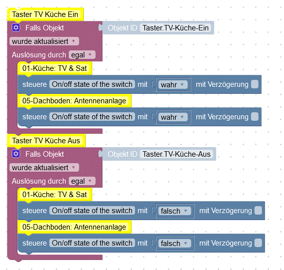

              Mit den Datenpunkten steure ich über der App Shortcuts verschiedene Gruppen von Geräten.
              Folgendes Blockly greift dann auf den Datenpunkt zu:
              In diesen Fall schalte ich die Antennenanlage, Sat und TV ein.
              Einen ähnlichen Datenpunkt habe ich zum Ausschalten:

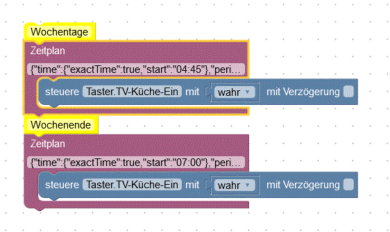

                  Was offenbar falsch ist. Das Skript "common.Zeitsteuerung.TV_Küche_Sommer" schreibt um 4:45 Uhr einen Logikwert in den Datenpunkt "Taster.TV-Küche-Ein".
                    Shakira1972 @paul53 last edited by

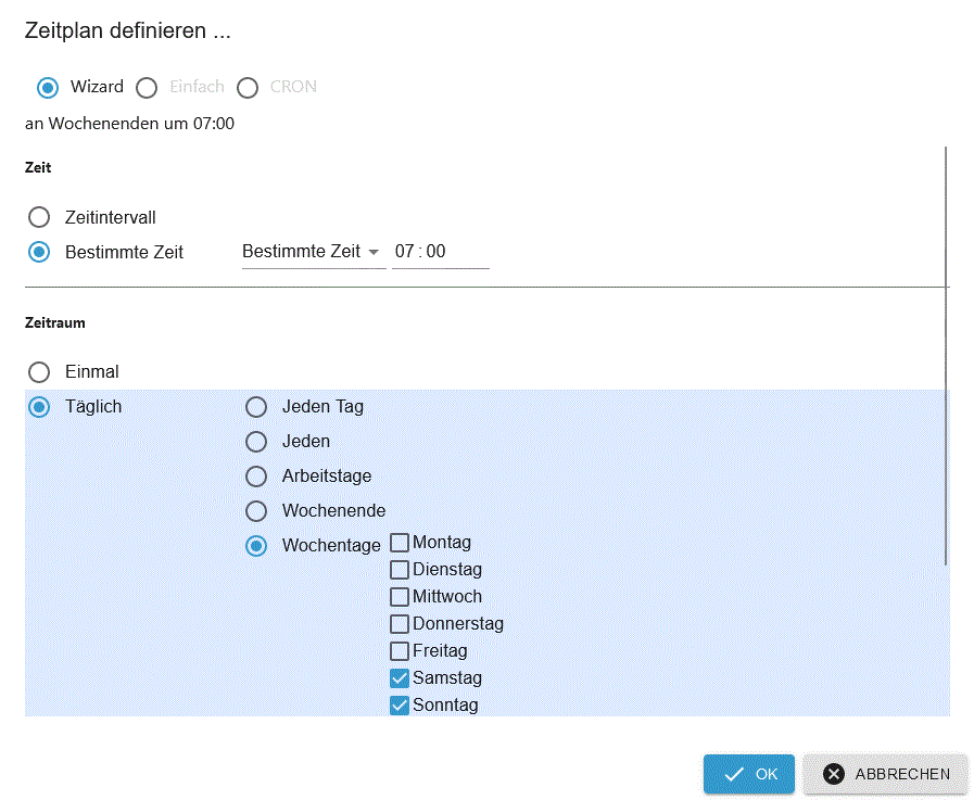

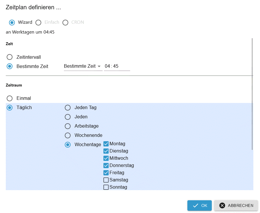

                    @paul53 Ja, es gibt tatsächlich eine Zeitsteuerung die um 4.45Uhr dieTV Anlage morgens einschaltet:
                    Ist das der Grund, wie kann ich das ändern, das keine Fehlermeldungen kommen?
                      paul53 @Shakira1972 last edited by paul53
                      @oliver1972 sagte: Ist das der Grund?
                      Ja, das ist der Grund.
