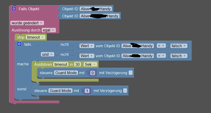

      ich habe mein erstes Blockly-Skript geschrieben. Es werden zwei Pings auf Handys überwacht. Danach sollen die Sicherheitskameras umgeschaltet werden. Das funktionierte auch soweit ganz gut. Allerdings hatte ich heute Nacht das Problem, dass meine Fritzbox auf dem 5Ghz-WLAN eine "RADAR"-Abfrage gemacht und deswegen einen Kanalwechsel durchgeführt hat (so stehts im Protokoll der Fritz.box). Daraufhin hatte ich kurzfristig kein WLAN, sodass die Kameras in den Überwachen-Modus umgesprungen sind. Das sollte so nicht sein - deswegen habe ich mir gedacht, dass ich einen Timeout einbaue, damit er prüft, ob es nicht doch nur ein kurzfristiger WLAN-Ausfall ist. Allerdings funktioniert nun der Code nicht mehr ... was mache ich falsch?

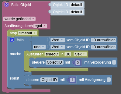

        Vorschlag:

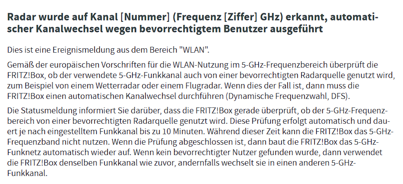

          Protokoll:
          Erklärung dazu:

          Kannst du mir dein Script vielleicht in Worten erklären, wo der Unterschied zu meinem ist und wieso du das so baust? Ich lerne noch 🙂
          Wieso stoppst du den Timeout obwohl gar keiner läuft?
          Dein Timeout startet ja nachdem gecheckt wurde, ob beide Handys noch im WLAN sind ... aber genau da soll ja in meinem Verständnis zunächst gewartet werden.

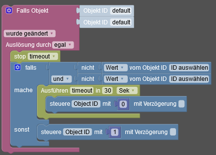

                @easytj siehe die NICHT-Blöcke 😉

                  Wieso baust du den Code andersherum auf? Was bewirkt das? Und wieso ist der Timeout nach der State-Prüfung?
                  Kannst du mir das kurz erklären, damit ich das verstehe?
                  • DJMarc75
                    DJMarc75 @EasyTJ last edited by
                    @easytj sagte in [Anfänger] Blockly Timeout:
                    na weil es sonst nicht funktioniert. Erst wenn beide States auf false stehen soll ja der Timeout starten.
                    Vorher macht das ja wenig Sinn.
                    Sobald sich nur ein Status auf true ändert wird der Timeout gestoppt - unabhängig ob der Timeout läuft oder nicht.
                    Falls ein Status auf true wechselt wird der "sonst" Block ausgeführt.
                    Das nennt man eine Logikmaschine 😉

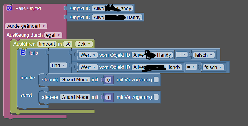

                            So hats leider gerade nicht funktioniert... der hat umgehend beide Modi hin- und hergeschaltet

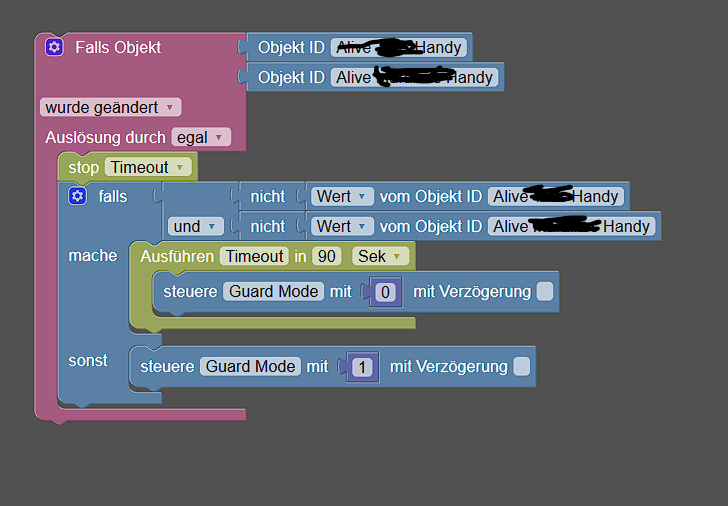

                                  Also das "nicht" weglassen führte nicht zum Ergebnis. Das =false" löschen allerdings schon - damit scheint es zu klappen... Sehr gut danke
                                  Und sorry, dass ich so unaufmerksam den Code gelesen habe
                                  • DJMarc75
                                    @easytj zeig nochmal Dein Blockly bitte
                                    • E
                                      EasyTJ @DJMarc75 last edited by
                                      sorry, jetzt erst gesehen ... so siehts aus und funktioniert auch 🙂
