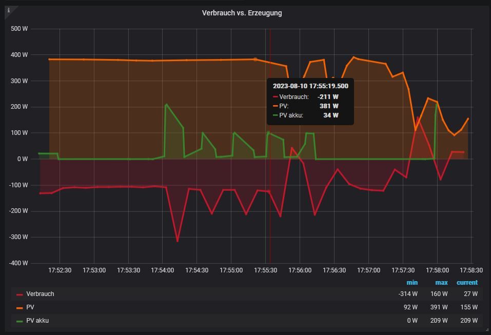

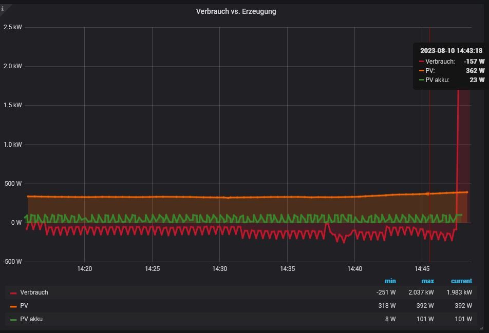

      ich habe aktuell ein Javaskript am laufen was mein WR mit Akku Steuert.
      Diese Steuerung läuft so naja gut.
      Wenn mein Stromzähler einen Minus wert hat z.b. -124 rechnet das skript eher mit (+)124 und regelt hoch und daher bekomme ich eine Zick-Zack Regelung.
      Skript und Screenshots reiche ich natürlich nach, aktuell nicht möglich.

      Problem:

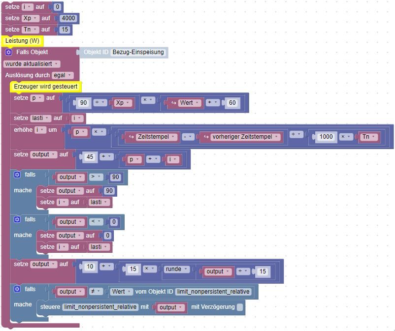

        paul53 @rebel85 last edited by
        @rebel85 sagte: Blockly Skript womit ich mein WR PV Akku Anlage Zuverlässig Steuern kann so das ich eine "null-Einspeisung" hin bekomme.
        PI-Regler

            paul53 @rebel85 last edited by paul53
            @rebel85 sagte: max: 100, // Maximales Limit (Wechselrichter Leistung max.)
            Die PV liefert nur maximal 100 W?
            Wie oft wird die Zählerleistung aktualisiert?
              @rebel85 sagte: Dachte eher so an Matheformeln
              Ein PI-Regler arbeitet mit Formeln. Angepasst an die Vorgaben:
              let inverterOutput = {
                  min: 10, // Minimales Limit (Grundverbrauch)
                  max: 100, // Maximales Limit (Wechselrichter rel. max.)
                  safetyMargin: -60, // Einspeisungsziel (da sonst kleine Anstiege im Stromverbrauch auf das Stromnetz gehen)
                  minDifference: 15, // Kein neues Limit setzen, wenn Differenz alt neu <= dieser Wert ist
              Stellwerte: 10, 25, 40, 55, 70, 85, 100 %
