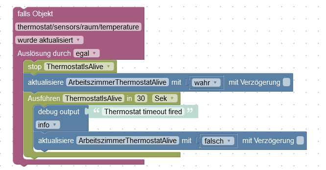

                Habe den ersten Schritt getan. Es scheint leider so zu sein, dass man direkt am MQTT-Datenpunkt-Baum des Geräts keinen User-Datenpunkt erzeugen kann ( "+" ist ausgegraut)
                Habe den Punkt "ArbeitszimmerThermostatAlive" nun unter Userdata erzeugt ...
                Die Raumtemperatur wird, wenn alles funktioniert, alle 10 Sekunden in den entsprechenden MQTT-Datenpunkt geschrieben. Das untenstehende Blockly setzt "ArbeitszimmerThermostatAlive" auf false, wenn 30 Sekunden keine Aktualisierung erfolgt...
                Der Userdata Datenpunkt "ArbeitszimmerThermostatAlive" soll dann wiederum weitere Aktionen auslösen.
                Wechsel auf "false" -> Alarmierung (Telegram oder Mail)
                Wechsel auf "true" -> Je nach aktueller Uhrzeit Setzen der Solltemperatur auf Solltemperatur-Tag bzw -Nacht....

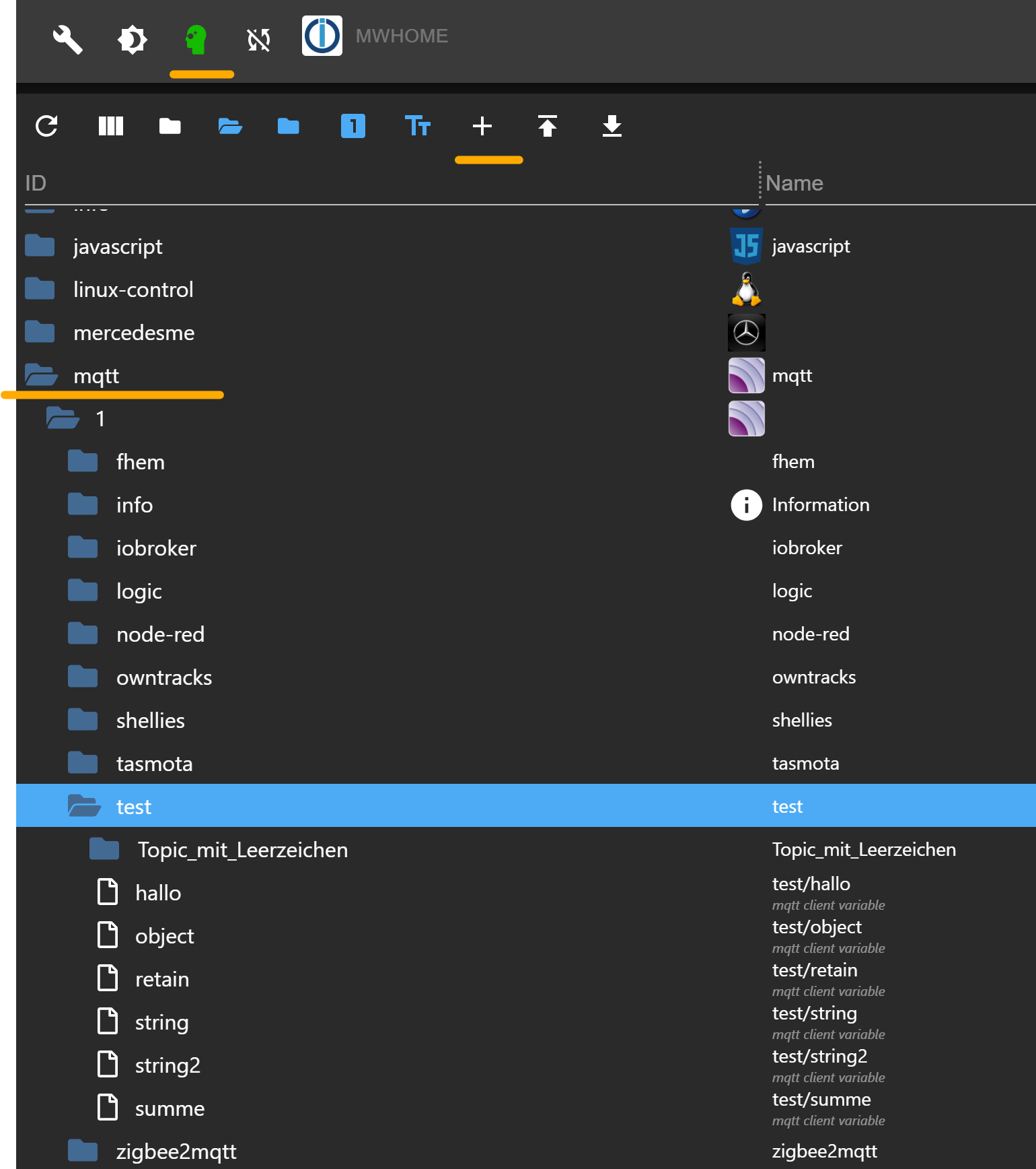

                  Kann man schon, dann gehst Du so lange noch oben bis das + wieder auftaucht und gibst den Pfad von da mit einem Punkt an. Das ist leider so ein Mist vom Admin 5 - dass der immer meint bestimmen zu können, wo etwas erstellt werden darf und man mqtt von diesen Regeln nicht ausnimmt.
                  MartinP 1 Reply Last reply Reply Quote 1

                    @mickym Habe da gerade mal ein wenig herumgeklickt: Alle Knoten inclusive dem MQTT-Knoten selber haben ein ausgegrautes "+".
                    Nur unter "0_userdata.0" und "alias.0" kann ich etwas anlegen...
                    "alias" klingt ja ggfs. recht vielversprechend - vielleicht mal etwas einlesen in die Philosopie dahinter ...

                      @martinp Du musst den Expertenmodus anmachen.
                      • MartinP
                        MartinP @mickym last edited by
                        @mickym Okay, der schwarze Indianer ist der Expertenmodus, wieder was gelernt 😉
                        Dann kann ich sogar direkt im Thermostat-Knoten neue Datenpunkte erzeugen...
                        MartinP Ro75 2 Replies Last reply Reply Quote 0

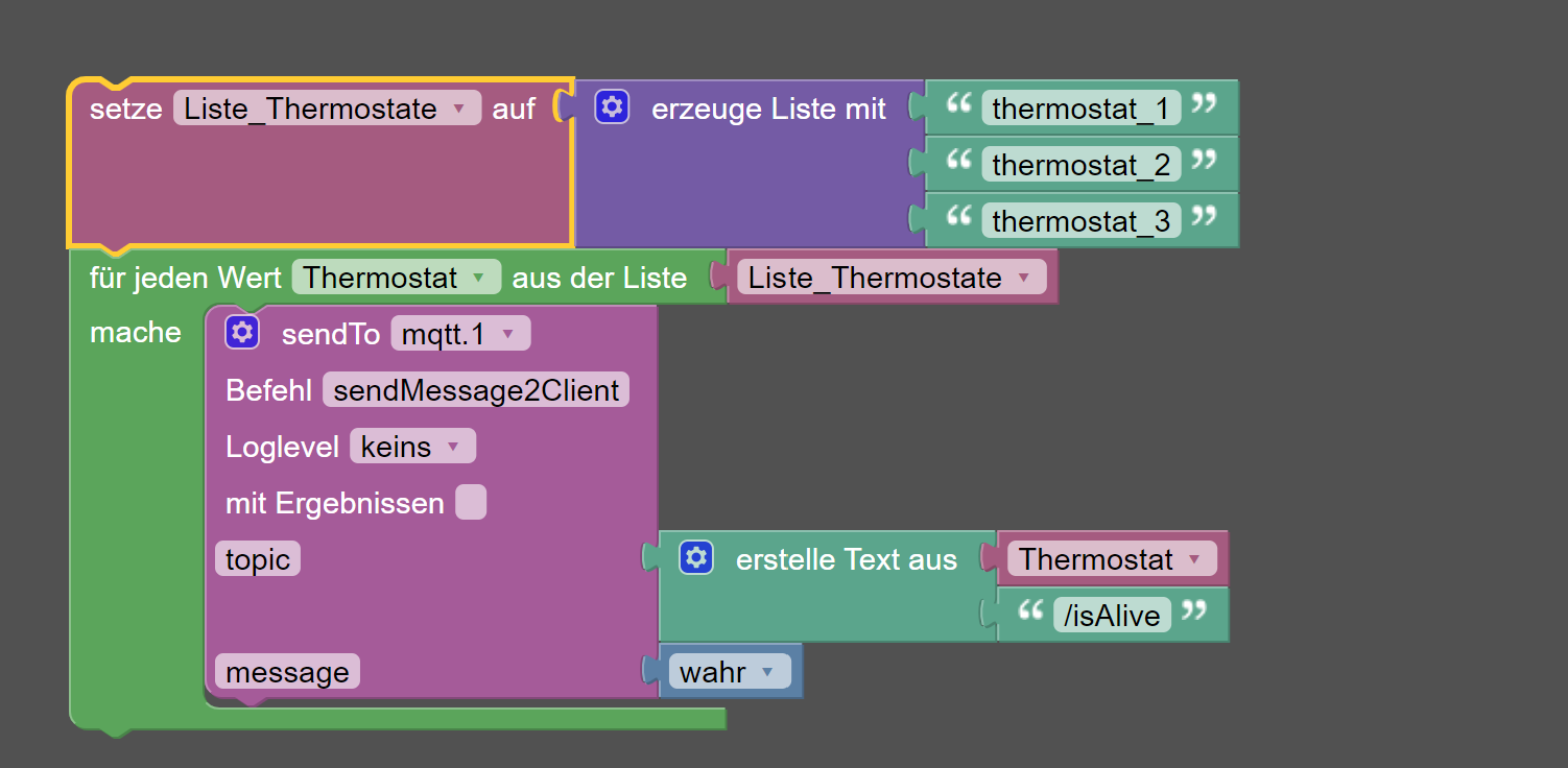

                          Noch eine Frage, die mit dem Thema zu tun hat: Gibt es in Blockly so eine Art "Templates"?
                          Wenn ich das Blockly-Skript, was den "IsAlive" Zustand in den MQTT-Pfad eines Gerätes in einen angelegten Knoten unterhalb dieses Pfades schreiben will nicht durch COPY&Paste erzeugen möchte ...
                          Es gäbe z. B.
                          system.adapter.mqtt.0.thermostat
                          system.adapter.mqtt.0.thermostat_2
                          system.adapter.mqtt.0.thermostat_3
                          system.adapter.mqtt.0.thermostat_4
                          wenn jeweils die raumtemperatur für die timeout-zeit nicht aktualisiert wird, soll der darunterliegende IsAlive Knoten auf false gesetzt werden.
                          Man kann natürlich zuerst das Skript für ...thermostat basteln, und dann durch copy&paste des ganzes skripts kopien erstellen in denen man jeweils thermostat durch thermostat_2 etc. ersetzt, aber das heißt, man hat bei jeder Änderung vier Stellen, an denen man anfassen muss, und das ist mühselig und fehleranfällig ...
                          Wahrscheinlich ist aber Blockly dazu nicht vorgesehen, und man wird auf Lösungen per Javascript gehen müssen ...

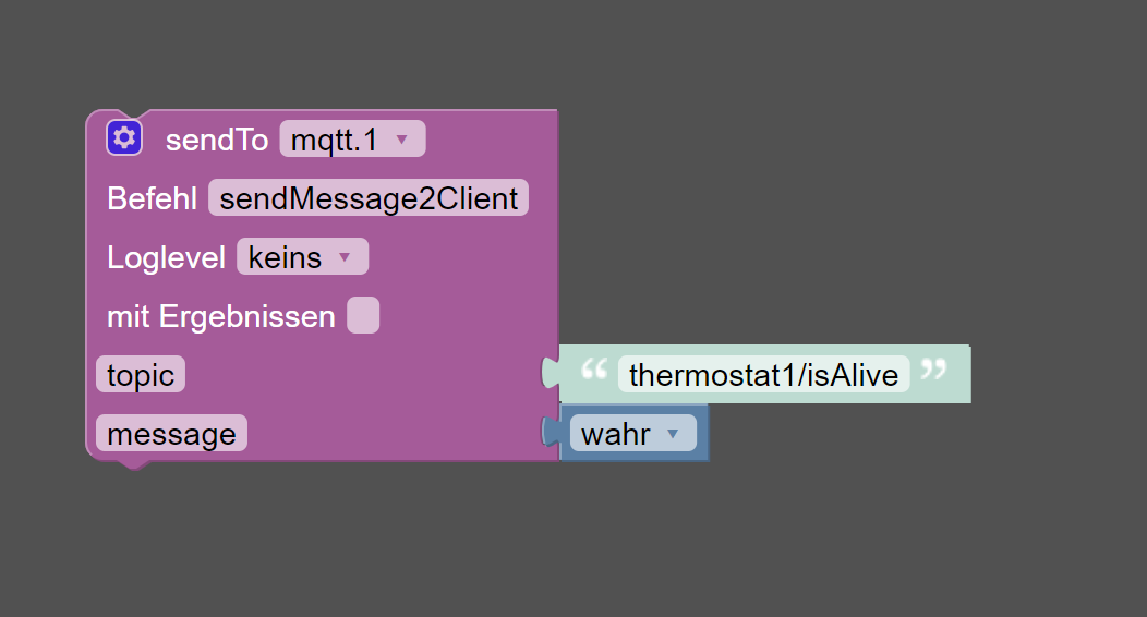

                              mickym Most Active @MartinP last edited by mickym
                              @martinp sagte in Verschwinden von MQTT Geräten erkennen und melden:
                              Du kannst statt die Datenpunkte manuell anzulegen auch über das SendTo Puzzleteil an den Mqtt-Adapter die Werte publishen. Alle veröffentlichen topics werden dann automatisch als Datenpunkte angelegt.
                              Statt fixer Werte kannst du natürlich auch Variablen verwenden etc.

                                  • mickym
                                    @martinp Nein das sagte ich doch, Du kannst Doch das ganze in eine Schleife einbinden und über ein Array durchiterieren.Oder Du triggerst direkt über den Thermostat oder abfragst. Wie gesagt welche Logik zum Abfragen du nimmst oder triggern ist Deine Sache.
                                    Aber so kannst Du einfach eine Liste von Thermostaten erstellen und alle topics erstellem_

                                    das sind aber Basics beim Puzzeln (Geht aber auch mit steuere oder aktualisiere von Datenpunkten). Wie gesagt das sind Basics, dass man identische Codeteile über Schleifen durchläuft. Und wer mich kennt, weiss, dass ich ein anderes Tool bevorzuge - das sogar direkt mit mqtt kommunizieren kann. 😉
