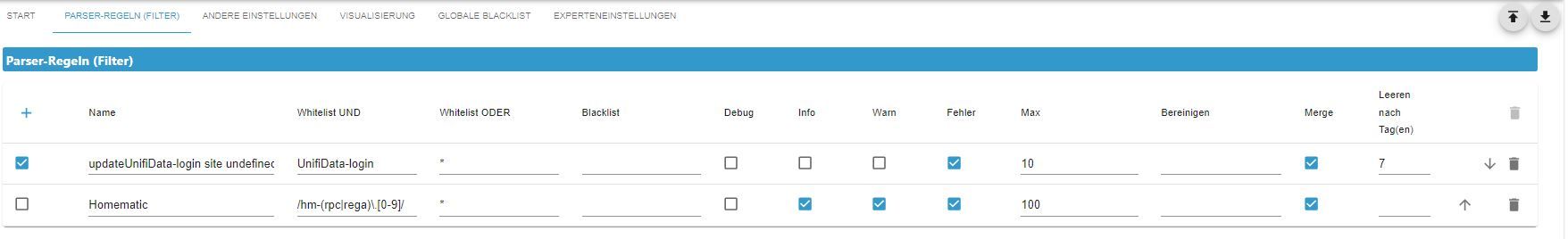

              Falls interessant hier mein Workaround: Ich habe den Logparser-Adapter installiert und auf die Meldung eingestellt. Sobald die Meldung im Log also auftaucht stoppe ich den Adapter und restarte dann. (mittels eines Mini-Javascript Programmes) Der Restart erfolgt dann gezielt zum Zeitpunkt wo auch das Problem auftaucht und der regelmäßige Restart kann entfallen.
              vG Looxer

              LogParserEinstellung:
              Script dazu:
              // Adapter Unifi -muss  neu gestartet werden, wenn unifi login failedd
              const idStau = 'system.adapter.unifi.0';
              const UnifiLogDP = "logparser.0.filters.updateUnifiData-loginsiteundefined.mostRecentLogTime";
              // Wenn Fehler im LogParser dann Restart
              on({id: UnifiLogDP, change: 'any' }, function(obj) {
                  if (obj.state.val !== obj.oldState.val) {
                      log("Unifi Fehler im Log - on id  erreicht");
                      log ("Adapter Unifi.0 wird gestoppt")
                      extendObject(idStau, {common: {enabled: false}});
                      log ("Adapter Unifi.0 wird gestarted")
                      extendObject(idStau, {common: {enabled: true}});
              }) // ende on
               // alternativ
               // system.adapter.unifi.0.alive

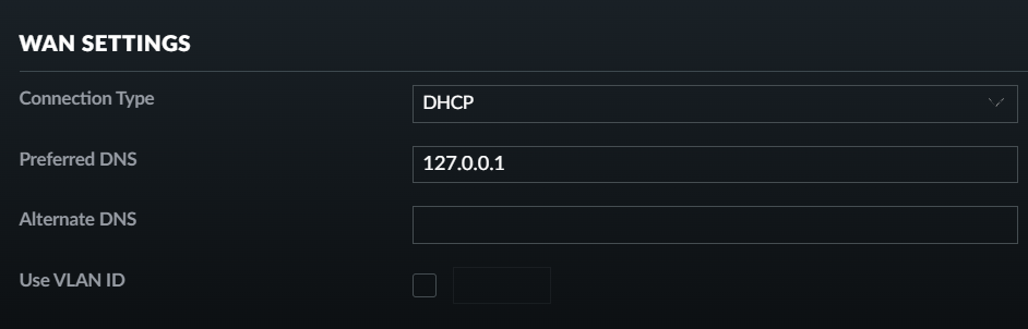

                      EDIT:
                      In der Konfiguration des USG ist das eingestellt.
