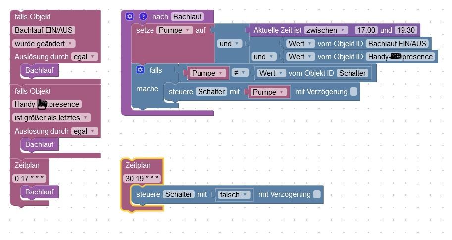

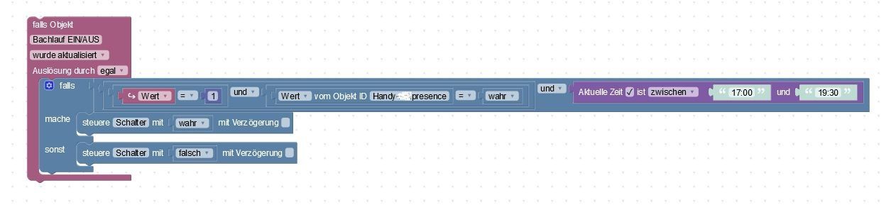

      ich versuche seit zwei Tagen meinen Bachlauf zu steuern, einmal soll er nur in einer bestimmten Uhrzeit laufen und das nur wenn ich daheim bin.
      Wenn er einmal läuft soll er auch laufen auch wenn ich nicht mehr daheim bin bzw. nicht mehr im Wlan. Das ganze soll auch per Knopf zu jeder Zeit deaktivierbar sein, im Winter z.B. wird das ja gar nicht benötigt.
      So hab ichs derzeit:
      Aber leider startet er gar nicht! Am Handy liegts vermutlich nicht, der Wert ist auf true.
      Viele Grüße
        Homoran Global Moderator Administrators @Coachi last edited by
        @coachi was genau soll das gerät starten?
        du triggerst anscheinend auf Bachlauf ein/aus
        und prüfst auf eine nummer = 1
        muss das evtl ein true sein?
        • C
          Coachi @Homoran last edited by
          @homoran Da wird eine Pumpe eingeschaltet die dann Wasser pumpt. Ja genau, das ist der Knopf zum generellen deaktivieren, die 1 passt auch

                          Aktuell ist die Pumpe jetzt eingegangen
                          So hab ichs jetzt:
                          Ich versteh noch nicht wie diese Funktion, "etwas tun" genau funktioniert! Du prüfst die Zeit, Anwesenheit und den Knopf, legst das Ergebnis in eine Variable und steuerst sie (so grob)
                          Und was macht dann der "Bachlauf" bei den drei Triggern?
                            Homoran Global Moderator Administrators @Coachi last edited by Homoran
                            @coachi sagte in Bachlauf nach Anwesenheit und zeitgesteuert:
                            der Prüft in der Variable Pumpe deine Bedingungen und schaltet dann, wenn nötig an oder aus, indem er diese Funktion aufruft.

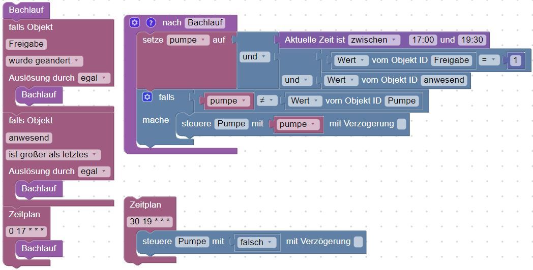

                              paul53 @Coachi last edited by paul53
                              @coachi sagte: was macht dann der "Bachlauf" bei den drei Triggern?
                              Das ist der Aufruf der Funktion Bachlauf(). In den 3 Triggern wird die gleiche Funktion aufgerufen, damit jedes Mal alle 3 Bedingungen geprüft werden. Die Verwendung einer Funktion macht das Skript übersichtlicher.
                              Anmerkung: Vergleiche "Wert von Bachlauf EIN/AUS" mit 1, damit keine Zahl in den Datenpunkt "Schalter" geschrieben wird (habe ich nachträglich geändert).
                                    @coachi sagte: was meinst du genau?
                                    Wenn "Wert von Bachlauf EIN/AUS" 0 ist, die erste Bedingung (Zeit) aber erfüllt ist, wird eine 0 geschrieben. Deshalb der Vergleich mit 1 (oder Wandlung nach Logikwert).
                                    • C
                                      Coachi @paul53 last edited by
                                      @paul53 Ok habs geändert
                                      Danke dir!
