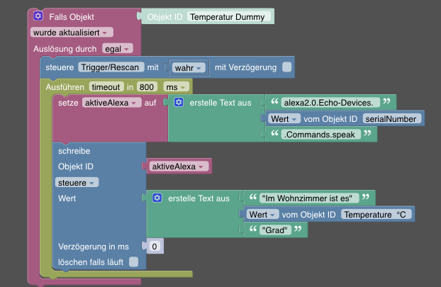

                              • pajda
                                pajda @flitzpiepe last edited by pajda
                                Ich habe es so gelöst
                                code_text<xml xmlns="https://developers.google.com/blockly/xml">
                                  <variables>
                                    <variable id="SFXC$`0ng*{4~QEoleV3">aktiveAlexa</variable>

                                • DJMarc75
                                  DJMarc75 @pajda last edited by
                                  @pajda Bitte noch ein Screenshot vom Blockly.
                                  pajda 1 Reply Last reply Reply Quote 0
                                  • pajda
                                    pajda @DJMarc75 last edited by pajda
                                    @djmarc75 Versuche ich gersde
                                    Wie bekomme ich ein bild gepostet?
                                    Also ich darf kein Bild posten nicht genügend Berechtigung !
                                    • pajda
                                      pajda @pajda last edited by
                                        flitzpiepe @pajda last edited by
                                        @pajda
                                        ah.. danke! Das funktioniert ersteinmal als Workaround!
                                        Grüße...
                                          mla4ger @flitzpiepe last edited by
                                          @flitzpiepe
                                          Ich habe jetzt von einigen schon die Rückmeldung, dass es klappt. Welche Version hast du installiert? Hast du ein neues smart home device angelegt und dieses dann im iobroker deaktiviert und dann wieder aktiviert oder hast du ein vorhandenes smart home device benutzt. Ich versuche gerade herauszufinden warum es bei einigen geht und bei anderen widerrum nicht.
