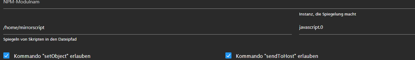

        Um mit ioBroker.backitup-Versionen < 2.2.0 Javascript Sicherungen durchführen zu können, muss im Vorfeld in der Javascript-Adapter Konfiguration die Menüpunkte "Spiegeln von Skripten in den Dateipfad" und "Instanz, die Spiegelung macht" festgelegt werden.
        ioBroker.backitup kann dann im Konfiguartionsmenü die Einstellungen übernehmen.

                  Ich bin mit 2.6.23 unterwegs. Ich hab den Pfad und die Spiegelung auch eingestellt.
