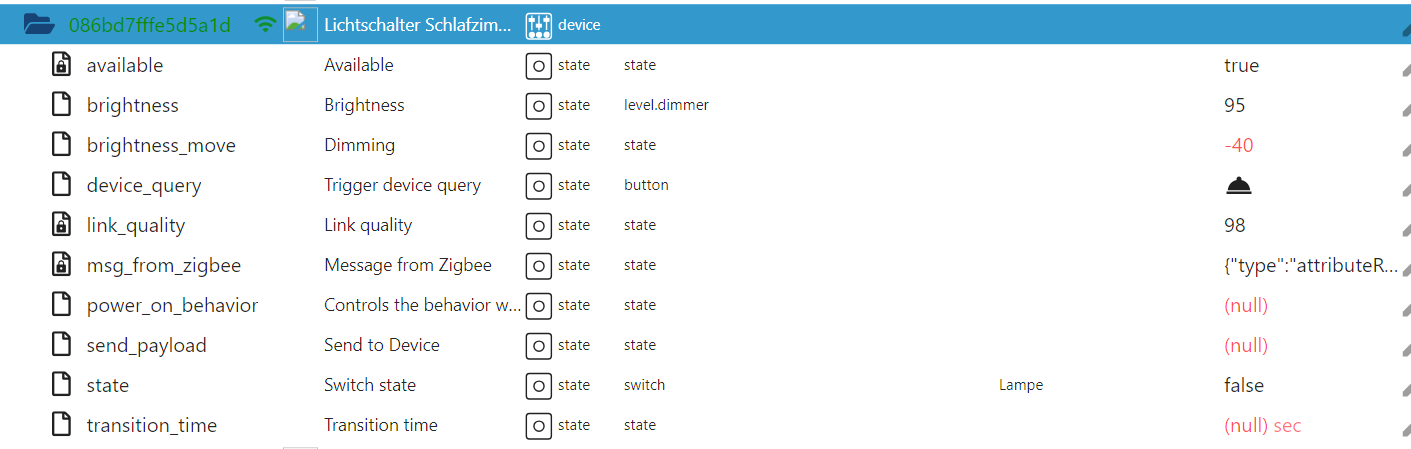

                  @Geesthachter: Danke für den Tipp. Das trifft schon eher meine Erwartungen. Im besten Fall würde ich den Drehknauf weglassen und nur einen Schalter verwenden (Dimmen dann nur über Zigbee2MQTT).
                  @arteck: Die Lampen bleiben komplett dunkel, als wäre kein Strom drauf. Änderung von "brightness" zwischen 0 und 255 hat keinen Effekt - die Lampen bleiben aus. Modell ist oben verlinkt: Tuya Zigbee Dimmer Module
                  Vielen Dank euch!

                    @arteck
                    Bei dem Dimmer geht alles.
                    Zum Dimmen den Datenpunkt brightness und zum ein und aus schalten natürlich den State mit switch schalten. Dadurch das es ein Dimmer mit Wanddrehschalter ist kann man die Lampe dann auch ganz normal an der Wand ein und aus schalten oder auch dimmen selbst dann noch wenn mal kein WLAN vorhanden sein sollte.
                    Und der Dimmer funktioniert auch mit ALEXA.
