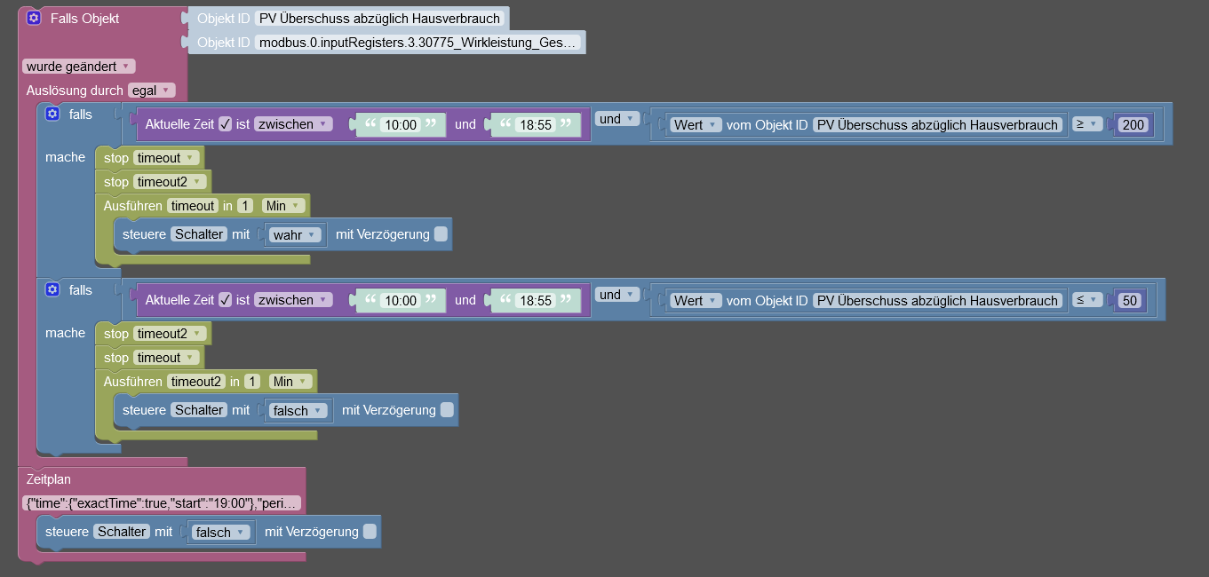

      Guten Abend,
      seit längerer Zeit lese ich ich hier im Forum mit und versuche schlauer zu werden was auch klappt, dank euch.
      Da ich relativ neu im Blockly Business bin vertehe ich noch bei weitem noch nicht alles. Genau wie mein selbst geschriebenes Blockly für die Teichpumpe.
      Es soll im Zeitraum 10:00 - 18:55 bei mehr als 200 Watt PV Überschuss die Pumpe nach 1 Minute einschalten. Bei unter 50 Watt soll die Pumpe wieder ausgeschaltet werden. Das funktioniert soweit auch.
      Wenn 200 Watt überschritten wurden startet das "Einschalten Script" wenn in dieser Zeit der wert unten 50 Watt fällt soll nichts passieren.
      Dann passiert aber folgendes die pumpe läuft an ( weil Wert Über 200 ) und dann nach einer minute wieder aus ( weil Wert unter 50 ). Sie soll aber garnicht erst angehen.
      Was mache ich Falsch?
      Ich stehe auf dem Schlauch. Ich hoffe das ich mein Problem verständlich erklärt habe und mir jemand helfen kann.
      Grüße Manuel

        @inxinx sagte: pumpe läuft an ( weil Wert Über 200 ) und dann nach einer minute wieder aus ( weil Wert unter 50 ).
        Die Hysterese muss etwas größer sein als die Leistungsaufnahme der Pumpe.

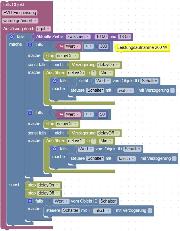

        Vorschlag:

          @paul53 Vielen Dank soweit, ich werde morgen, nach hoffentlichen Sonnenschein berichten.
          Wielange verzögert der Block Verzögerung ?
            paul53 @inxinx last edited by
            @inxinx sagte: Wielange verzögert der Block Verzögerung ?
            Der Block Verzögerung enthält die Timer-Variable und dient als Sperre gegen einen Mehrfachstart des Timeouts.
            • I
              inxinx @paul53 last edited by
              @paul53 Das Script funktioniert super, Vielen Dank.
              Die Leistung der Pumpe beträgt 50W daher habe ich den Wert schon um 150W erhöht. Der Baustein Verzögerung scheint hier wohl der richtige zu sein.
              Danke für die Horizonterweiterung.
              Gruß Manuel

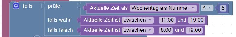

                  Verständnisfrage: Screenshot 2023-08-12 205359.png
                  Mo-Fr 11:00 - 19:00
                  Sa-So 08:00- 19:00
                  Als Falls Trigger ?
                  Gruß Manuel
                    paul53 @inxinx last edited by paul53
                    @inxinx sagte:
                    Mo-Fr 11:00 - 19:00
                    Sa-So 08:00- 19:00

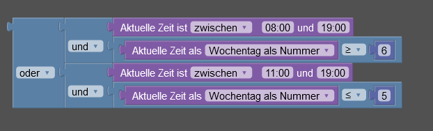

                    Passt so. Ein Vergleich weniger:
                    833
                    549
