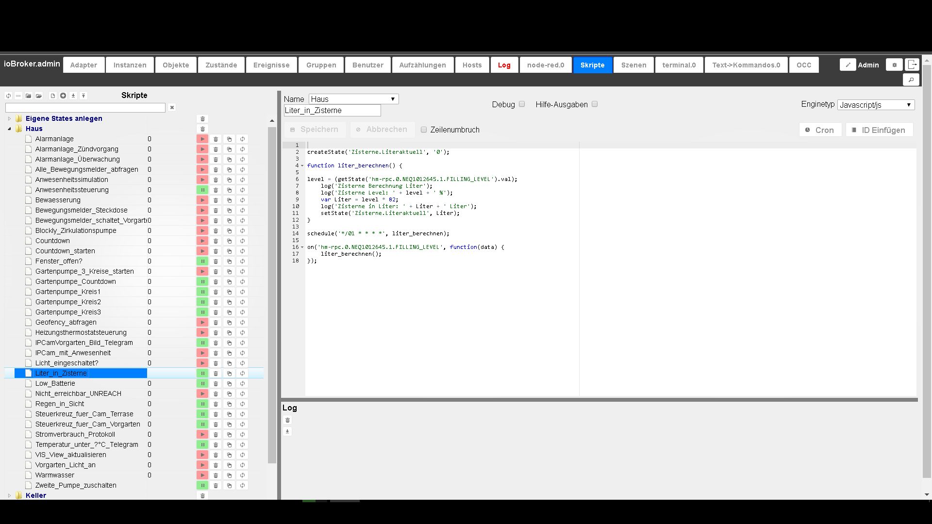

      habe mir mal folgendes Script gemopst!
      createState('Zisterne.Literaktuell', '0');
      function liter_berechnen() {
      level = (getState('hm-rpc.0.XXXXXXX.1.FILLING_LEVEL').val)
          log('Zisterne Berechnung Liter');
          log('Zisterne Level: ' + level + ' %');
          var Liter = level * 59;
          log('Zisterne in Liter: ' + Liter + ' Liter');
          setState('Zisterne.Literaktuell', Liter);
      schedule('*/60 * * * *', liter_berechnen);
      on('hm-rpc.0.XXXXX.1.FILLING_LEVEL', function(data) {
          liter_berechnen();
      Wenn ich es starte erscheint im Log nur:
      14:04:52.325 [info] javascript.0 Stop script script.js.Haus.Liter_in_Zisterne
      Und unter Objekte - javasript.0 - scriptEnabled erscheint das Script nicht.
      Wenn ich sonst ein Script angelegt habe, ist es dann dort immer sichtbar gewesen.
      Und ich konnte nachschauen ob es true oder false ist.

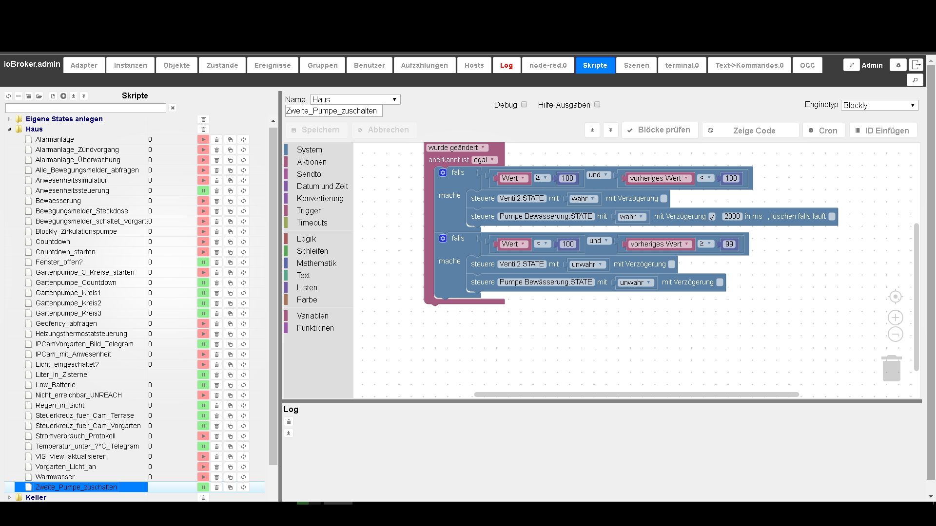

              Hatte mir auch noch ein Blockly angelegt.
              Da ist das selbe Verhalten.
              ![](<ATTACHMENT 1653_blockly.jpg )~~[attachment=0]~~Blockly.jpg[/attachment]" />

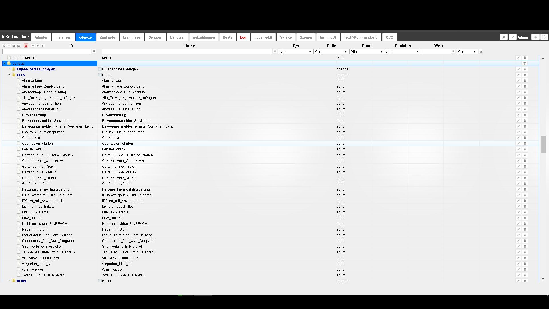

                      1653_scripte.jpg Ein Foto von dem Objekte-Reiter.
                        @Superdad:
                        Ein Foto von dem Objekte-Reiter. `
                        Leider nur ein Ausschnitt.
                        Im oberen Bereich fehlt die Struktur, ich nehme an Javascript.0.wasauchimmer
                        Und unten ist das Z wie zweitePumpeZuschalten nicht zu sehen.
                        Bei deinem Blockly ist leider auch nicht die linke Spalte mit der Dateistruktur nicht zu sehen.
                        Rainer

                          OK, wenn ich auf das rote Männchen? drücke, erscheinen alle Scripte.
                          Wenn ich aber in Vis das Script einem Widget zuordnen will, z.Bsp. die Literzahl, habe ich das Script nicht in der Auswahl drin.

                              Bei dir im Bild ist das doch rot.
                              Wenn ich mit der Maus drüber gehe erscheint "zeige Systemobjekte" und nicht Admin.

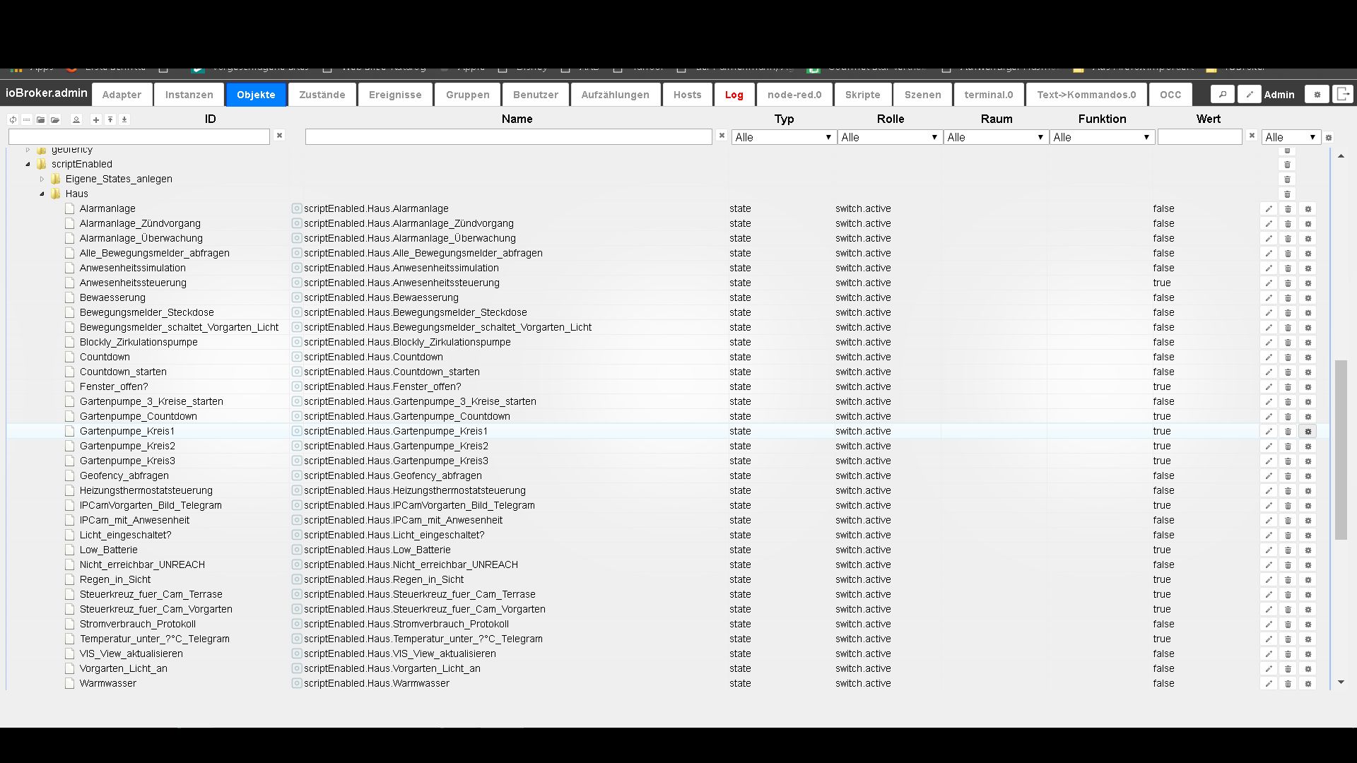

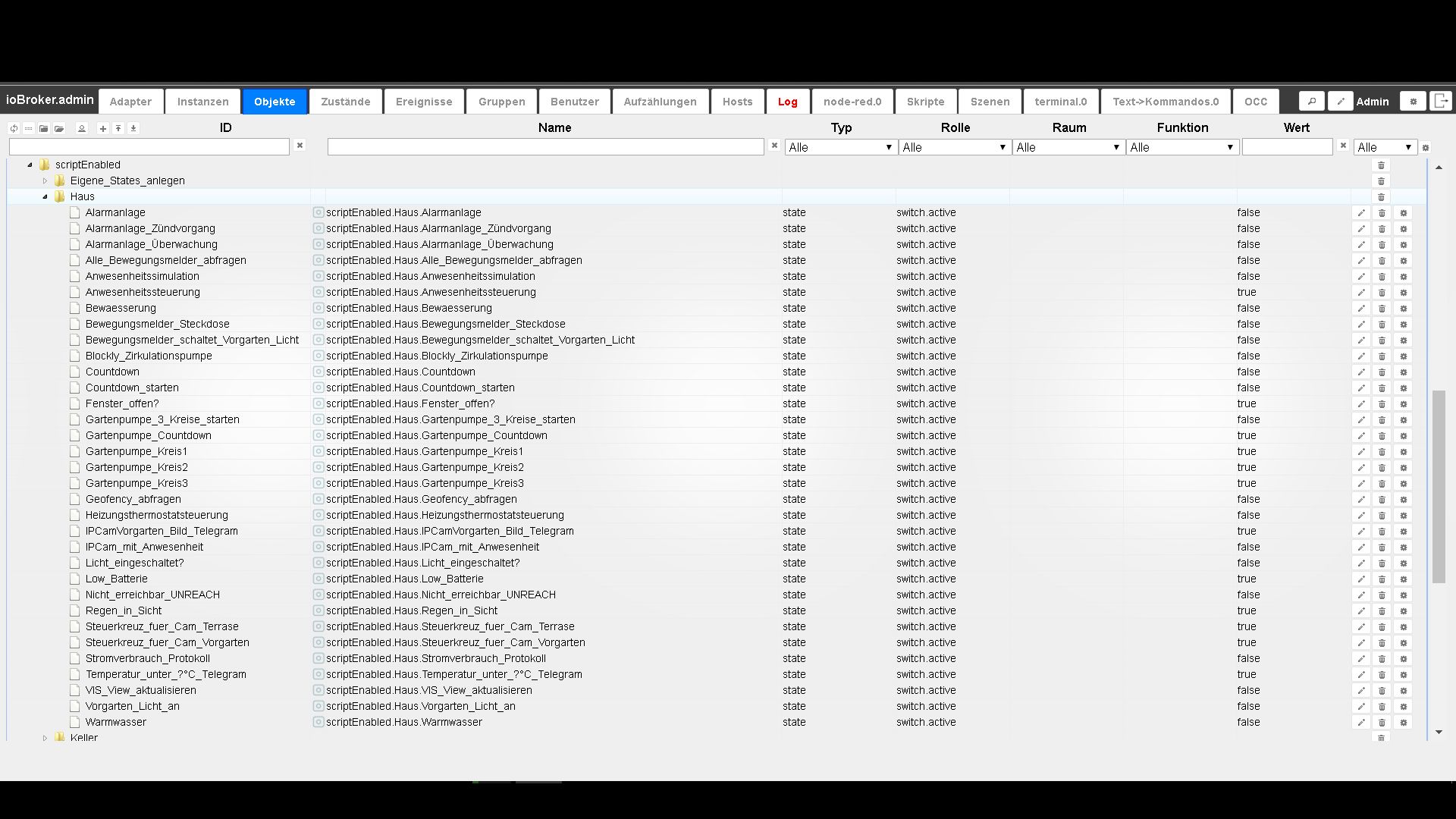

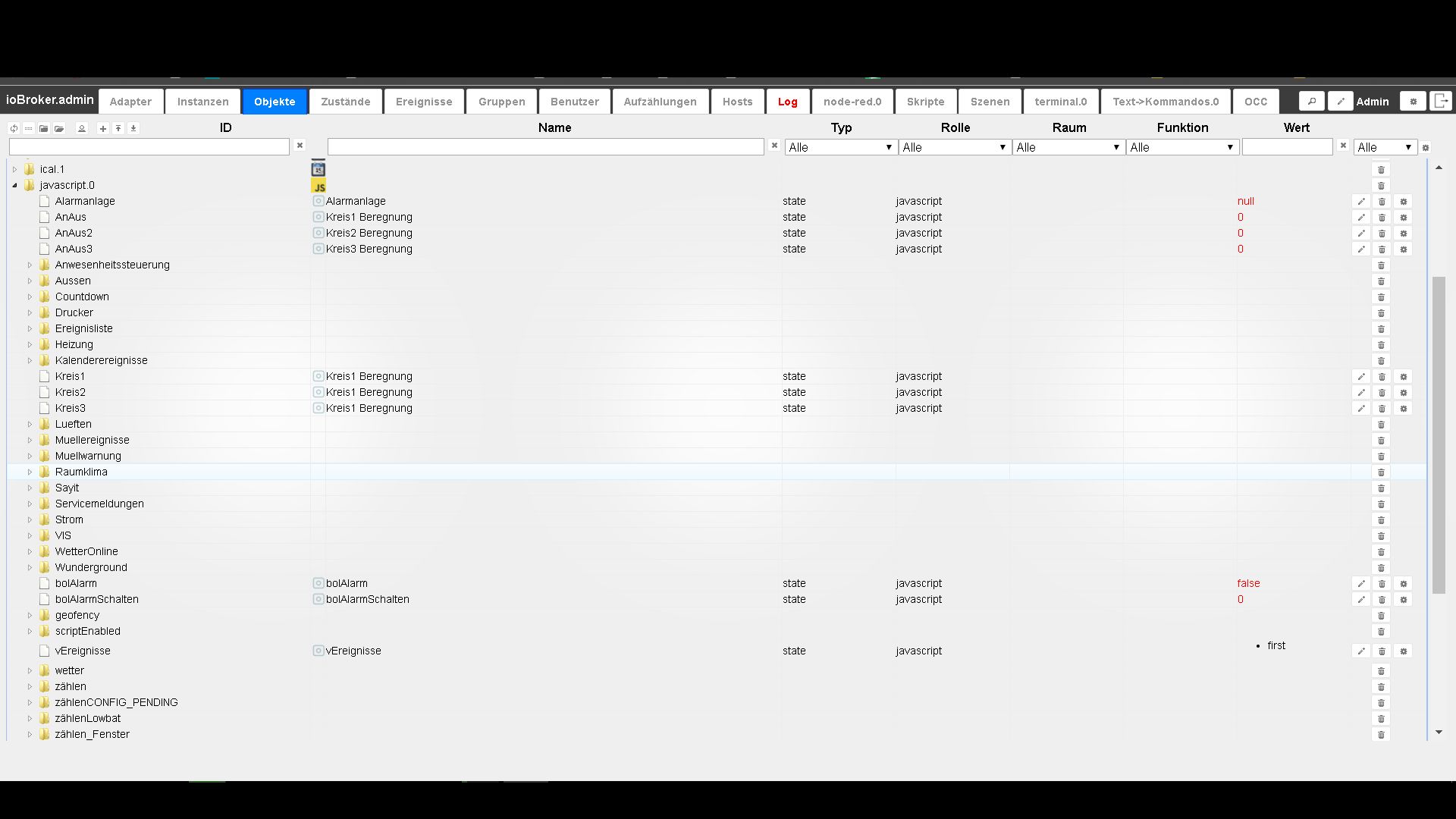

                              Noch zwei Fotos.
                                Superdad last edited by
                                Gehe ich auf "zeige Systemobjekte", erscheint unter Objekte ein neuer Ordner namens script.js.
                                Darunter erscheinen dann die Scripte.
                                Aber im "normalen" Modus habe ich diesen Ordner nicht.
                                      Hmm ok?
                                      Jetzt sehe ich ja das Script. Aber?
                                      Kannst du mir bitte erklären, warum erscheinen alle anderen Scripte auch im normalen Modus und diese Beiden nicht?
                                      Dann noch eine Frage zu dem Script vom Anfang mit der Literzahl.
                                      Da steht doch am Anfang
                                      Müsste ich nicht irgendwo darauf zugreifen können?
                                      Oder mache ich etwas verkehrt mit Script?
