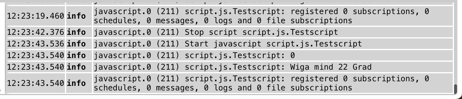

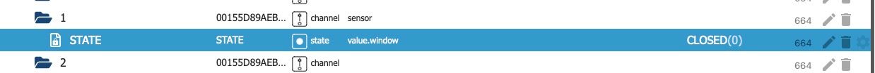

      Irgendwie stehe ich auf dem Schlauch:
      Mein Script soll abfragen, ob die WiGaTüre zu ist und dann einen Lüfter anschalten.
      Einzeln funktionieren alle Zeilen. Nur die IF-Abfrage führt nicht zum Erfolg. Wo ist der Fehler?
      var WiGaTuer = getState('hm-rpc.1.00155D89AEB20E.1.STATE'/*State*/).val;
      console.log(WiGaTuer);
      console.log("Wiga mind 22 Grad");
      if (WiGaTuer = 0)
          console.log('Luefter an');
          setState('shelly.0.shellyplus1pm#4855199d27c4#1.Relay0.Switch'/**/,true);
      Bildschirmfoto 2023-08-13 um 12.27.57.jpg Bildschirmfoto 2023-08-13 um 12.24.31.jpg
      Danke für jede Hilfe

        @pingo sagte in Warum funktioniert meine IF-Abfrage nicht?:
        if (WiGaTuer = 0)
        if (WiGaTuer == 0)
        2 gleichzeichen !
        • mickym
          mickym Most Active @pingo last edited by mickym
          @pingo Weil = 0 eine Zuweisung und kein Vergleichsoperator ist.
          Ändere in:
          if (WiGaTuer === 0)
