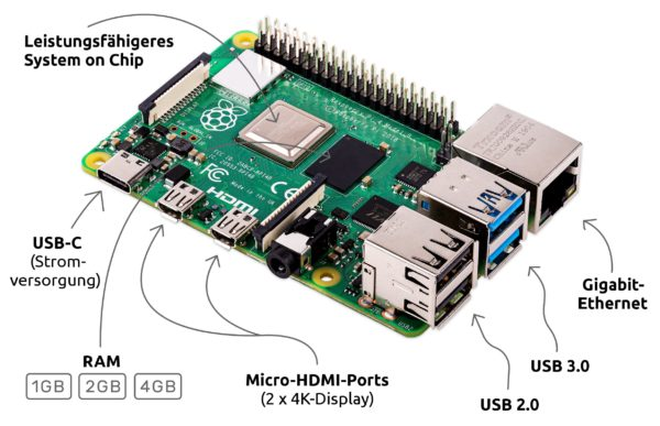

      ich habe heute meine iobroker installation auf einen Raspberry Pi 4 migriert. ist meines Wissens nach alles auf dem aktuellsten Stand. Node.js v18.17.1, NPM 9.6.7, Admin 6.3.5, Zigbee 1.8.23...
      Zuvor lief alles auf einem Master/Slave installation. Master war eine Ubuntu VM auf meiner QNAP die alles außer Zigbee beherbergte. Auf einem OrangePi lief Armbian mit der iobroker Slave installation. das Ganze lief knapp ein 3/4 Jahr weitgehend stabil.
      Weil die QNAP weichen muss habe ich das auf einen neuen Raspi migriert. Das war zwar auch etwas hakelig, letztlich läuft aber alles dank BackItUp. Konnte auch Zigbee wieder auf die Hauptinstanz zurück verschieben, den nicht mehr vorhandenen Slave entfernen.

                            A Former User @DerRoch last edited by A Former User
                            @derroch sagte in Zigbee Problem nach Migration:
                            @dp20eic
                            spannende Sache auf jedenfall. ich bin nicht sicher wie die Ports nummeriert werden, aber es sieht so aus als würde der stick nicht am Port 3 hängen
                            Moin,
                            Port Übersicht
                            Du kannst dir ausführliche Informationen anschauen, mit
                            # sudo lsusb -v
                            oder
                            # usb-device
                            Zusätzliche Informationen
                            # ls -la /dev/serial/
                            total 0
                            drwxr-xr-x  4 root root   80 Aug 16 10:37 .
                            drwxr-xr-x 21 root root 4960 Aug 16 13:31 ..
                            drwxr-xr-x  2 root root  120 Aug 16 10:37 by-id
                            drwxr-xr-x  2 root root  120 Aug 16 10:37 by-path
                            # ls -la /dev/serial/by-id/
                            total 0
                            drwxr-xr-x 2 root root 120 Aug 16 10:37 .
                            drwxr-xr-x 4 root root  80 Aug 16 10:37 ..
                            lrwxrwxrwx 1 root root  13 Aug 16 10:37 usb-0658_0200-if00 -> ../../ttyACM2
                            lrwxrwxrwx 1 root root  13 Aug 16 10:37 usb-Texas_Instruments_TI_CC2531_USB_CDC___0X00124B001938A67D-if00 -> ../../ttyACM3
                            lrwxrwxrwx 1 root root  13 Aug 16 10:37 usb-Texas_Instruments_XDS110__03.00.00.12__Embed_with_CMSIS-DAP_L1100FRC-if00 -> ../../ttyACM0
                            lrwxrwxrwx 1 root root  13 Aug 16 10:37 usb-Texas_Instruments_XDS110__03.00.00.12__Embed_with_CMSIS-DAP_L1100FRC-if03 -> ../../ttyACM1
                            # ls -la /dev/serial/by-path/
                            total 0
                            lrwxrwxrwx 1 root root  13 Aug 16 10:37 pci-0000:00:12.0-usb-0:1:1.0 -> ../../ttyACM2
                            lrwxrwxrwx 1 root root  13 Aug 16 10:37 pci-0000:00:13.1-usb-0:3:1.0 -> ../../ttyACM3
                            lrwxrwxrwx 1 root root  13 Aug 16 10:37 pci-0000:00:13.2-usb-0:1:1.0 -> ../../ttyACM0
                            lrwxrwxrwx 1 root root  13 Aug 16 10:37 pci-0000:00:13.2-usb-0:1:1.3 -> ../../ttyACM1
                            Aber wie gesagt, wichtig ist, dass da wohl ein Kabel zwischen RasPI und Zigbee-Stick ist, damit der Stick die besten Voraussetzungen hat, um korrekt zu arbeiten.
                            VG
                            Bernd
                            P.S.: Du solltest vielleicht auch nicht /dev/ttyACMx nutzen, sondern lieber /dev/serial/by-id/dein_usb-stick das ist eindeutig, auch wenn du den mal an einen anderen Port hängst.

                                A Former User @arteck last edited by
                                @arteck sagte in Zigbee Problem nach Migration:
                                es geht um die USB3 Störstreuung..
                                Moin,
                                ja, habe hier immer noch im Hinterkopf, dass wenn der Zigbee Stick direkt am RasPI eingesteckt wird, dass es zu Problemen kommen kann, genau wegen der Störungen, die auf dem USB3 Ports auftauchen, daher das Kabel zwischen RasPI und Zigbee Stick.
                                Ob das inzwischen durch eine neuere Revision des RasPI schon gelöst wurde, kann ich nicht beantworten, stecke da in der RasPI Entwicklung nicht so tief drin.
                                VG
                                Bernd

                                  @dp20eic sagte in Zigbee Problem nach Migration:
                                  ich habe bereits nach dem ersten Hinweis von dir bereits ein USB-Verlängerungskabel dazwischen gehängt. Seit dem leider aber eigentlich keine Änderung im Verhalten.

                                    Moin,
                                    also ich würde den Stick noch am zweiten USB 2 Port probieren, das sind die Linken, wenn man draufschaut, oder schwarz, die Blauen sind USB3.
                                    Dann mal den Adapter auf Debug stellen und schauen, ob da noch etwas an zusätzlicher Information kommt.
                                    Welchen Kanal nutzt Du im Adapter? Vielleicht nutzt Du ein Kanal, der nicht so gut von den Geräten unterstützt wird.
                                    Ich kenne den von Dir verwendeten Zwischenstecker nicht, ich nutze Tasmota geflaschte Zwischenstecker, da kann ich die einzeln Werte Löschen und auch wieder einen Anfangswert hineinschreiben, ob das bei Deinen geht, musst Du mal nachlesen.
                                    Hat sich der Standort, geändert, sodass der Stick jetzt vielleicht ungünstiger positioniert ist?
                                    Wenn das alles nicht hilft, dann auch mal eine oder zwei Versionen zurückgehen und testen, oder wenn es gar nicht geht, dann neu anlernen oder auf zigbee2mqtt umsteigen.
