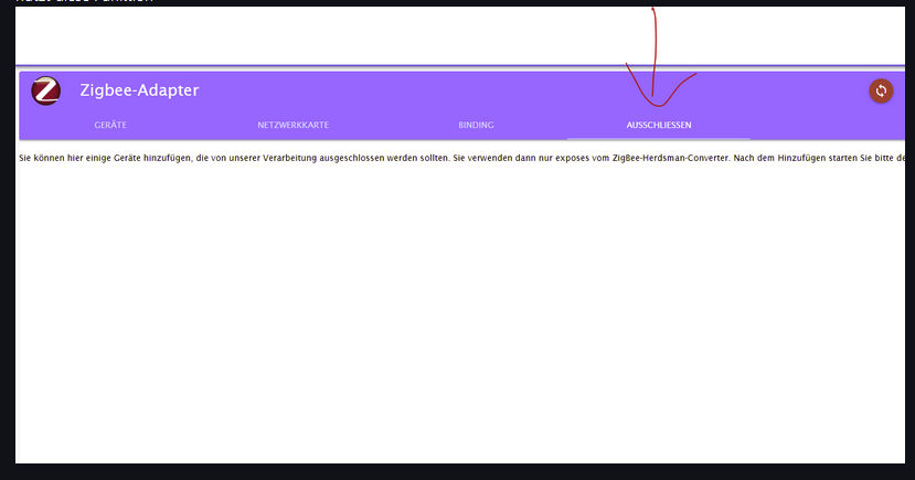

        arteck Developer Most Active @Marcus007 last edited by
        @marcus007
        nutz bitte diese Funktion
        dafür
          Marcus007 @arteck last edited by
          @arteck Vielen Dank für den Tip.
          Bei meinen ersten Versuchen hat sich nach dem Ausschluss des Tastertyps nichts verändert.
          Ich habe aber aber auch ein Verständnisproblem:
          Was hat sich zwischenzeitlich geändert?
          Wie ist der neue Workflow zur Anmeldung betroffener Typen?
          Wie erkennt man den Typ zur Sonderbehandlung über Ausschluss?
          Gruß und Danke
          Marcus
            @marcus007 sagte in Zigbee Adapter - Taster Datenpunkte werden nicht gefüllt:
            wenn was nicht funktioniert kannst du es da einfügen...
            denk dran es werden neue DP erzeugt und du musst deine Scripte an diese anpassen
            die alten werden nicht gelöscht..nutze dafür den roten Button oben rechts im Einstellungen
