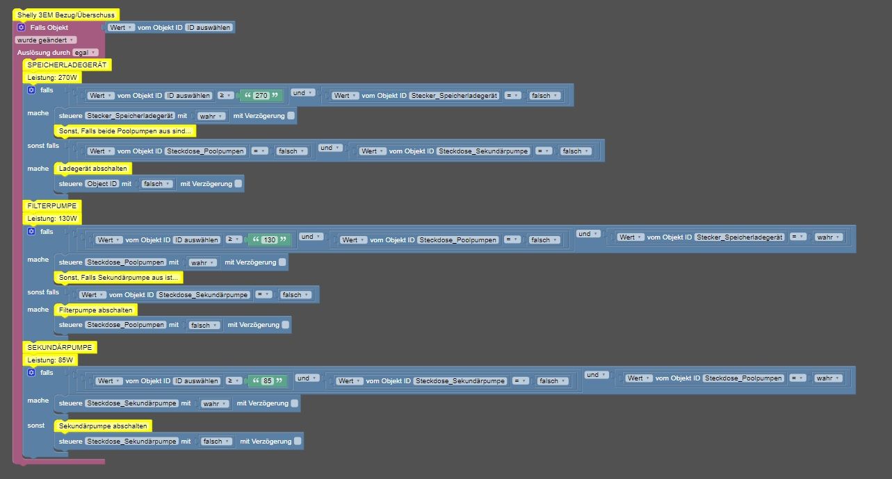

      Hallo 🙂
      Ich habe eigentlich generell nur eine Frage:
      Besitze ein Kleinkraftwerk und ein Shelly 3EM (Positiv ist Überschuss und Negativ ist Netzbezug- Habs bewusst verkehrt herum angeklemmt)
      Ich möchte Prioritätsabhängig bei Überschuss 3 Geräte ansteuern:
      Prio 1 Hat ein Ladegerät
      Prio 2 Eine Filterpumpe (Steckdose_Poolpumpen)
      und Zuletzt (um ja keinen Strom zu verschenken) eine zweite Pumpe (Liebevoll: sekundärpumpe genannt)
      Ich hab hier etwas erstellt, und wollte euch um Meinung fragen, da ich bisher nur mit Timer / Schedules gearbeitet hab.
      Hab mit "Falls Objekt wurde geändert" keinerlei Erfahrung.
      Falls vom Shelly also ~270W überschuss gemessen werden , soll das Ladegerät einschalten
      Ist nochmehr Überschuss vorhanden soll die Filterpumpe (130W) dazukommen, und wenns noch zuviel ist die Sekundäre Pumpe (85W).
      Abschalten in Umgekehrter Reihenfolge: Zuerst die 2te Pumpe weg, dann die erste und zuletzt soll das Ladegerät abgeschalten werden.
      Hab das Script eh ein wenig Kommentiert.Wo noch steht "ID AUSWÄHLEN"- Ist der Wert des Shelly 3EM gemeint- Muss dessen Installation noch fertigstellen.
      Ein Update kommt vom Wechselrichter alle 5 Minuten (Solarman) Hab einen Deye 800 WR. (Kann das Leider Mangels Wissen/Kenntniss des PARSER Adapters nicht direkt von seiner Weboberfläche direkt abfragen- Das möcht ich mir später anschauen mal, auch weil der ja immer User und Passwort abfragt)
      LG aus Österreich

        @sonny sagte in Überschussabhängig 3 Geräte steuern ...:
        so wie dein blockly aufgebaut, geht es genau in der umgekehrten Reihenfolge an

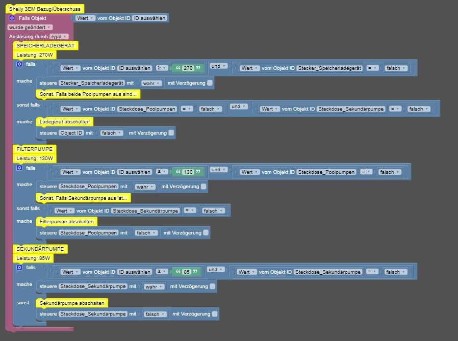

          sonny @crunchip last edited by
          @crunchip
          Ach herrje, genau, er wird ja zuerst die 85W, dann die 130 und zuletzt die 270 erreichen ...
          Entsprechend wird er mir das genau verkehrt herum Einschalten.
          Ich hab die Einschaltbedingungen der Geräte an das Darauffolgende Gerät angepasst ... 🙂
          Hab ne kleine Idee....
          Könnte klappen ?
          crunchip S W 3 Replies Last reply Reply Quote 0

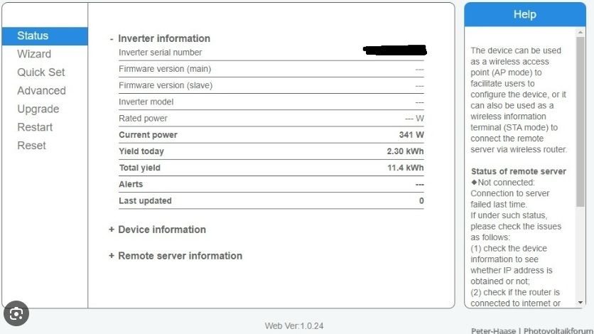

                  Ich kann lediglich versuchen, mich mit dem Parser Auseinanderzusetzen um den Wert von HIER rauszukriegen :
                  Dort ist es unter CURRENT POWER angeführt. der WR spielt es lediglich alle 5 minuten zum Solarman , mit dessen Adapter ich die Daten bekomm (und natürlich auch brav mit Grafana und der Influx DB so ziemlich alles Visualisiere)

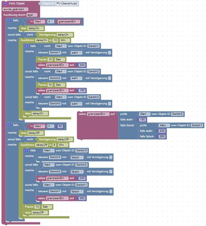

                                paul53 @sonny last edited by paul53
                                @sonny sagte: ~270W überschuss gemessen werden , soll das Ladegerät einschalten
                                Versuche es mal so:

                                    paul53 @wusa last edited by paul53
                                    @wusa sagte: Verstehe ich das richtig, dass du hier summierst?
                                    Über den grenzwertEin wird die Hysterese (= grenzwertEin - 50) an die unterschiedliche Leistungsaufnahme der zu schaltenden Verbraucher angepasst:
                                    • Switch1 = Ladegerät: Hysterese 300 W
                                    • Switch2 = Filterpumpe: Hysterese 150 W
                                    • Switch3 = Sekundärpumpe: Hysterese 100 W
                                    Die Hysterese muss immer etwas größer sein als die Leistungsaufnahme des geschalteten Gerätes, damit es nicht zum ständigen Hin- und Herschalten kommt.
                                    Bleibt der PV-Überschuss 5 Minuten lang unter 50 W, wird in umgekehrter Reihenfolge zurück geschaltet.
                                    S 1 Reply Last reply Reply Quote 2
                                        @sonny sagte: Wird der Verbrauch des shellys NEGATIV (Hab also netzbezug) soll zuerst die zweite Pumpe abgeschalten werden, ist das noch zuwenig und ich bin noch immer im Minus soll er die Erste Pumpe abschalten. und zuletzt das Ladegerät
                                        Dass der Wert negativ ist, wird nirgends in Deinem Skript geprüft: Es gibt keine Hysterese.
                                        Spassbremse ist Abschattung durch ne Wolke
                                        Eine kleine Wolke führt in meinem Vorschlag nicht zur Rückschaltung (delayOff).
