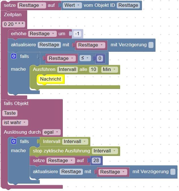

              paul53 @Der_Esel last edited by
              @der_esel sagte: auf einen Button klicken kann und der eingestellte Intervall zb. Alle 4 Wochen muss der Filter gewechselt werden wieder von neuem abläuft"
              Beispiel mit einem Blockly-Skript:

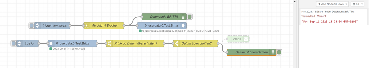

                mickym Most Active last edited by mickym
                Im oberen Flow triggerst Du via Jarvis - und schreibst das Wechseldatum als ab heute 4 Wochen in einen Datenpunkt.
                Unten wird jeden Tag überprüft ob das Datum schon überschritten ist und Du kannst es Dir entweder anzeigen lassen, dir ein E-Mail eine Messenger Nachricht oder sonst was schicken lassen.
                Hier der Flow zum Import:
