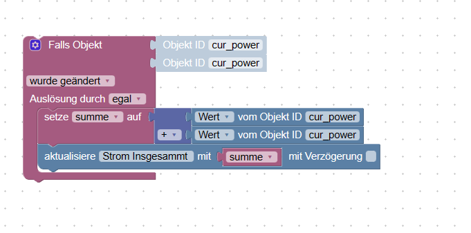

      Ich lasse per Blockly den Strom zusammen Rechnen was auch supper geht

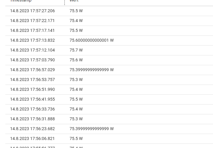

      Die Daten kommen kommen vom Tuya Adpter und werden dann in den History Adapter gespeicht allerdings kommen ihgend wann sehr lange komma zahen raus
      ist es möglich per blockly die komme zahlen zu begänzen also 100,0
        paul53 @Horst Böttcher last edited by
        @horst-böttcher: ist es möglich per blockly die komme zahlen zu begänzen also 100,0
        Ja, es gibt den Mathe-Block "runde auf 1 Nachkommastelle".

          @paul53 ja ich muss noch viel lernen in sachen blockly danke
          • haselchen
            haselchen Most Active @Horst Böttcher last edited by
            @horst-böttcher
            Vielleicht solltest du den Messintervall ein wenig optimieren .
            Du hast da x Einträge in der Minute.
            Das fliegt dir irgendwann um die Ohren.
