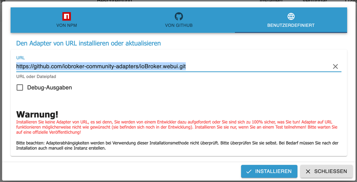

      ich habe einen neuen Visualisierungsadapter für iobroker geschrieben, nennt sich webui.
      Ist im Moment nur von github installierbar, einfach bei Adapter von URL installieren auswählen, und folgende URL eingeben:
      https://github.com/iobroker-community-adapters/ioBroker.webui.git
      Danach noch eine instanz des Adapters hinzufügen, dazu hier auf "+" klicken.

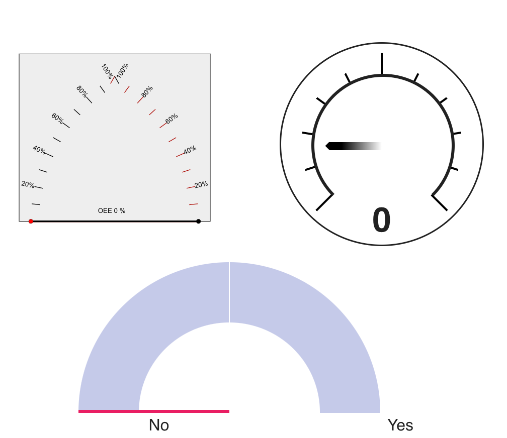

              • jogibear9988
                jogibear9988 last edited by

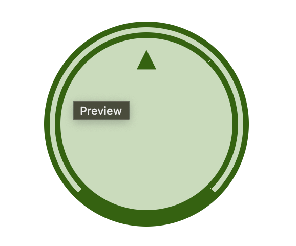

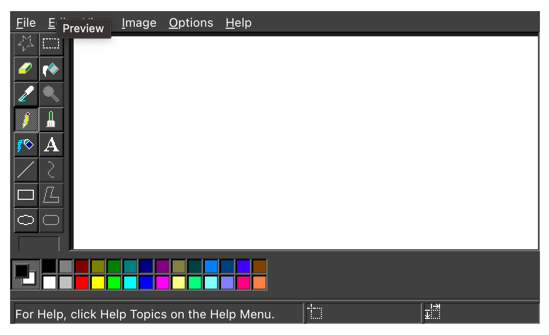

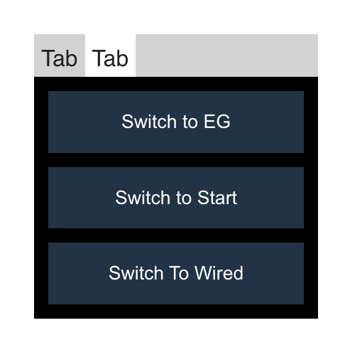

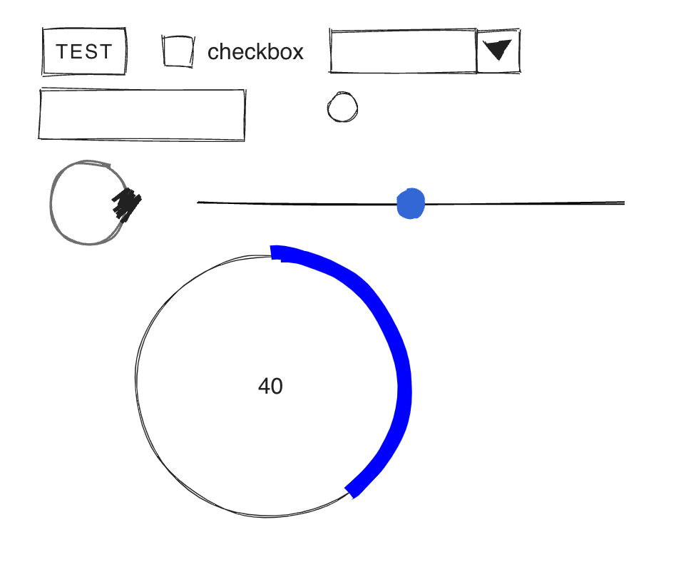

                Geteste Bibliotheken:
                @christianliebel/paint
                @node-projects/wired-elements
                @node-projects/gauge.webcomponent
                @node-projects/input-knob
                @node-projects/tab.webcomponent

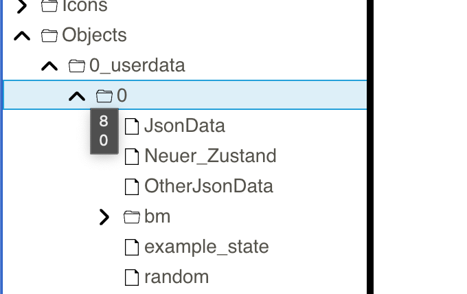

                    Mir fällt es echt schwer videos für Einsteiger zu machen, da ich das ganze entwickelt habe, ist für mich vieles einfach selbstverständlich.
                    Das einfachste was man machen kann, ist links unten unter "objects" mal ein signal auf einen Screen zu ziehen, dann wird davon direkt ein Control mit Binding erzeugt:

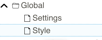

                      • jogibear9988
                        jogibear9988 @MarkusK last edited by
                        @markusk
                        gute vorlagen kann ich leider auch nicht machen, ich bin nicht wirklich designer. 🙂
                        Wenn du styles willst die überall wirken (in allen screens) musst du die hier festlegen:
                        und ja ":host" musst du verwenden um den hintergrund zu setzen. Jeder screen wird in einer webcomponente mit shadowdom gerendert, daher hat "body, html und :root" keine Auswirkung. Meist muss man wenn man css irgendwoher kopiert, einfach diese durch ":host" ersetzen.
                        Im Moment soll ja der Beispielserver eine Austauschplatform sein.
                        Aber wenn du eine Absolut positionierte View erstellst, sollte das ja schon ziemlich ähnlich zu vis funktionieren. Was ich nicht wirklich habe (im Moment), sind wirklich schöne vorgestylte Elemente, da hoffe ich auf community Hilfe, da design absolut nicht meines ist.
                        Und man kann ja alle möglichen webcomponeten einsetzen.

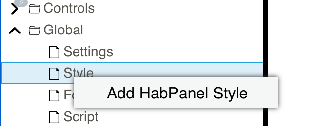

                        • jogibear9988
                          Eine Stylevorlage habe ich:
                          Rechtsklick auf den Globalen Style:
                          Ist aber auch nur minimal. Und mehrspaltiges Design geht ja hiermit:
                          Ja, der CSS Grid Editor soll noch mehr Funktionen bekommen. Bspw. Elemente auf mehrere Spalten/Zeilen vergrößern, Name Areas verwenden, ....
                          Da hab ich noch viele offene Punkte. Die Frage ist nur wann komme ich dazu das zu verbessern 😉
