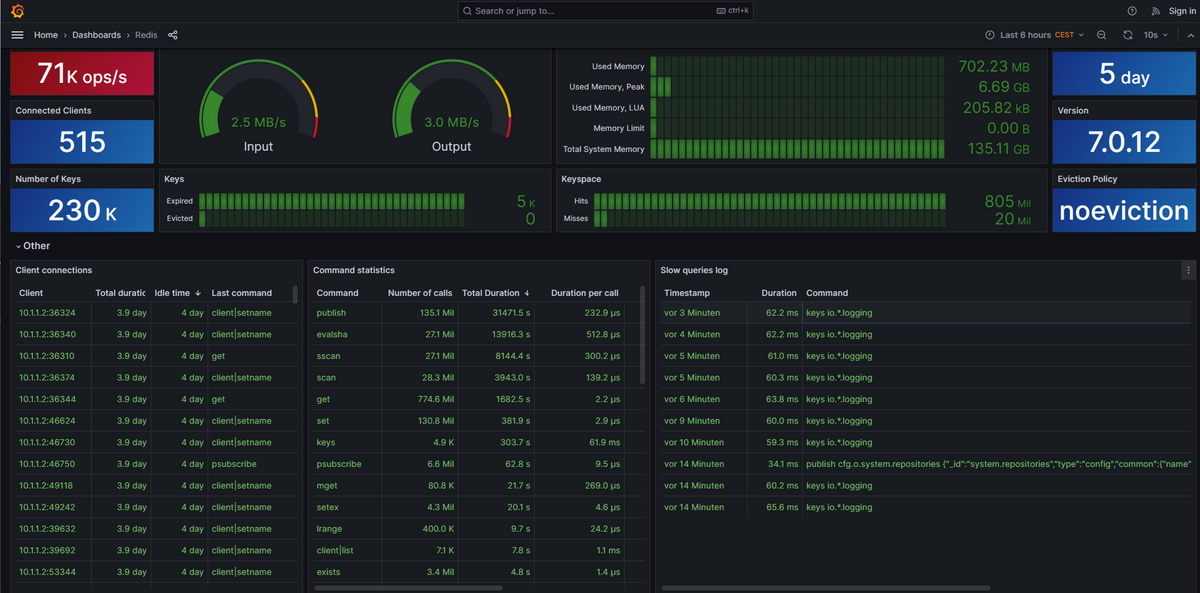

      Screenshot Redis-Last von Grafana während des Benchmarks:
      wie schaut das bei euch aus?

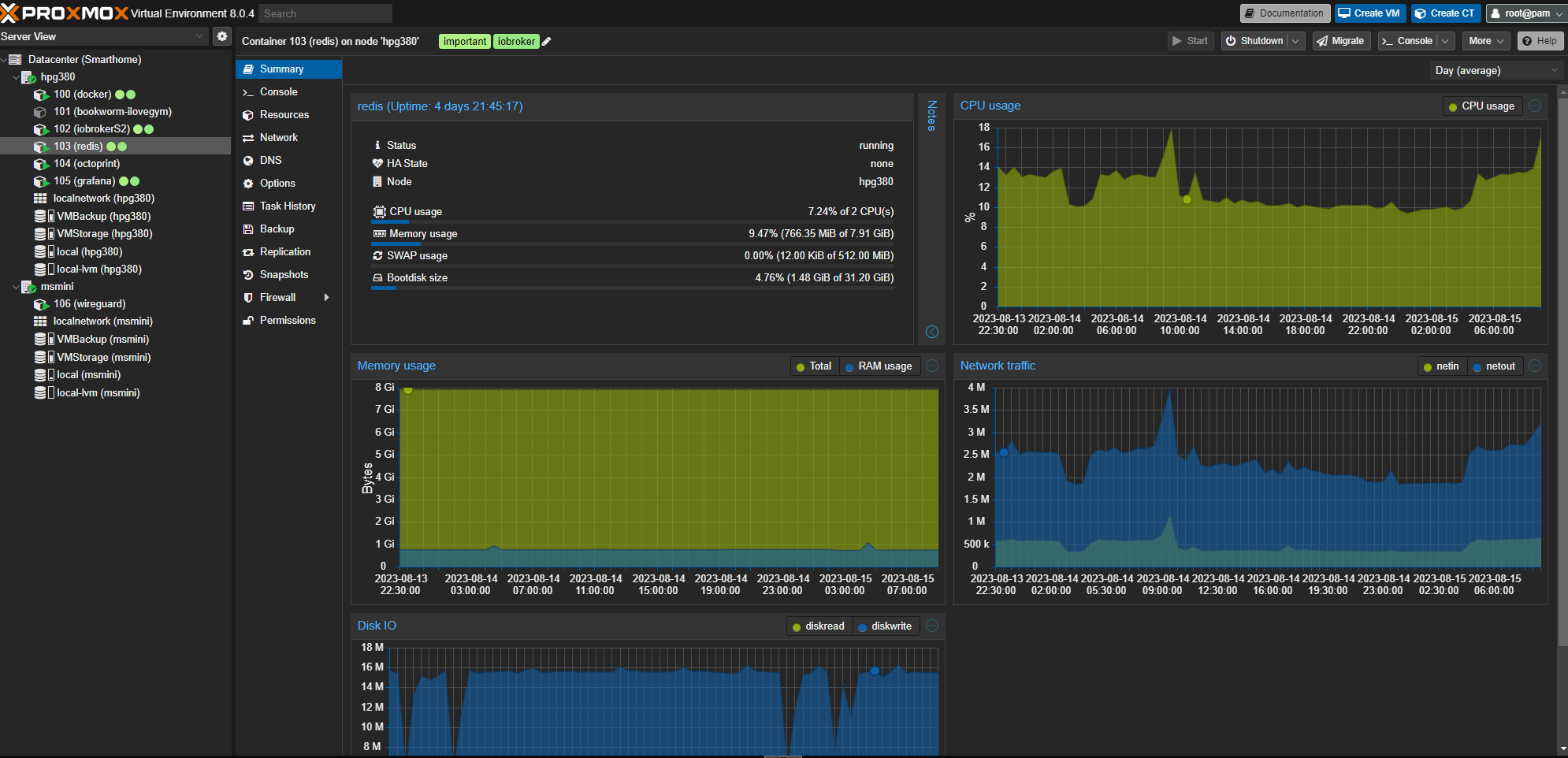

                  Ich habe jetzt Redis in einem eigenen LXC Container laufen. Der Proxmox Host ist der gleiche. Die Performance hat sich verbessert:
