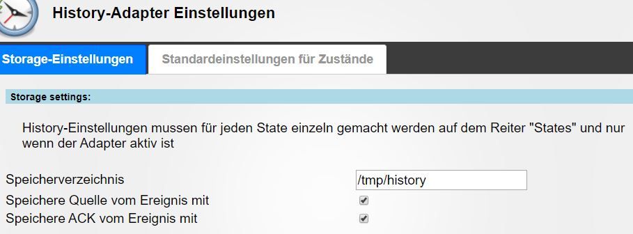

                  klassisch Most Active @paul53 last edited by
                  @paul53 sagte in Lebensdauer der Speicherkarte am Raspberry:
                  History-Daten werden in die RAM-Disk (tempfs) geschrieben.
                  Standardmäßig oder per Spezialeinstellung?

                      paul53 @klassisch last edited by
                      @klassisch sagte:
                      Per Pfadzuweisung in der Instanz-Konfiguration.
                      K 1 Reply Last reply Reply Quote 1
                                Ok, das steht bei mir
                                c:\ioBroker-data\History\
                                Habe jetzt gerade mal nachgeschaut:
                                Meine SSD, die ich gebracuht gekauft habe, baut 6.7%-Punkte pro Jahr ab, 6.5 TBW. Mit allen Spielereien und den anderen Programmen, die noch auf dem Rechner laufen. Sollte also noch die nächsten Jahre Ruhe haben...
                                Btw: Du hast noch "Speichere Quelle von Ereignis mit" angekreutz. Das habe ich nicht. Was bedeutet das und welche Vorteile hat das?
                                paul53 OpenSourceNomad 2 Replies Last reply Reply Quote 0
                                  @klassisch sagte:
                                  In der Tabelle wird auch "from" mit aufgezeichnet, was bei Fehleranalysen hilfreich sein kann.
