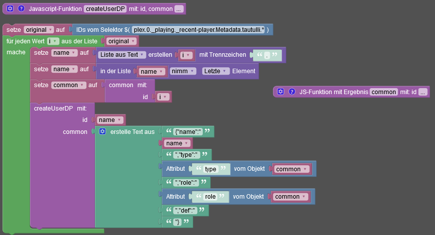

      Funktion createUserDP:
      createState('0_userdata.0.Test2.' + id, JSON.parse(common));
      sollte eigentlich funktionieren, aber bei der Funktion getID stehe ich auf dem Schlauch:
      return getObject(id);
      da fehlt bestimmt was... nur was ?
      Merci fürs Drüberschauen
        paul53 @DJMarc75 last edited by
        @djmarc75 sagte: Funktion getID
        Die Funktion gibt keine ID zurück, sondern das Datenpunkt-Objekt.
        Zum Kopieren nach "0_userdata.0" gibt es ein fertiges Skript.
        DJMarc75 1 Reply Last reply Reply Quote 1

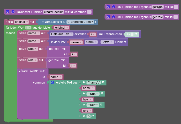

          Merci, das Skript kopiert halt 1 zu 1, ich möchte eigentlich nur die Datenpunkte ohne Inhalt erstellen und zusätzlich die jeweiligen Datenpunkte auch im Namen mit der ID abgleichen.
          Hab das jetzt so gelöst (ich kann halt auch kein JS 🙂 )
            @djmarc75 sagte: ich kann halt auch kein JS
            Trotz 3 Javascript-Funktionen?

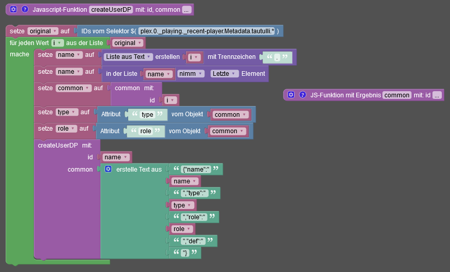

                Du solltest die komplexe Funktion getObject(id) nicht zweimal aufrufen, sondern stattdessen das common-Objekt einlesen (getCommon) und für "type" und "role" den Block "Attribut" verwenden.
                • DJMarc75
                  DJMarc75 @paul53 last edited by
                  @paul53 sagte in [gelöst] Datenpunkte (IDs) kopieren:
                  So quasi:
                  return getObject(id).common;
                  funktioniert ja spitze 👍
                    @djmarc75 sagte: So quasi:
                    ... oder ohne die Zwischen-Variablen type und role.

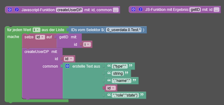

                    • DJMarc75
                      DJMarc75 @paul53 last edited by DJMarc75
                      ja, die brauch ich dann ja nicht 👍
