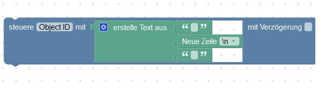

              • falke69
                falke69 @MalleRalle last edited by falke69
                @malleralle
                bei mir funktioniert diese Variante
                Zumindest wird mir der Zeilenumbruch auf der CCU angezeigt.
                Wie es mit der Tinymatic aussieht kann ich nicht sagen.
