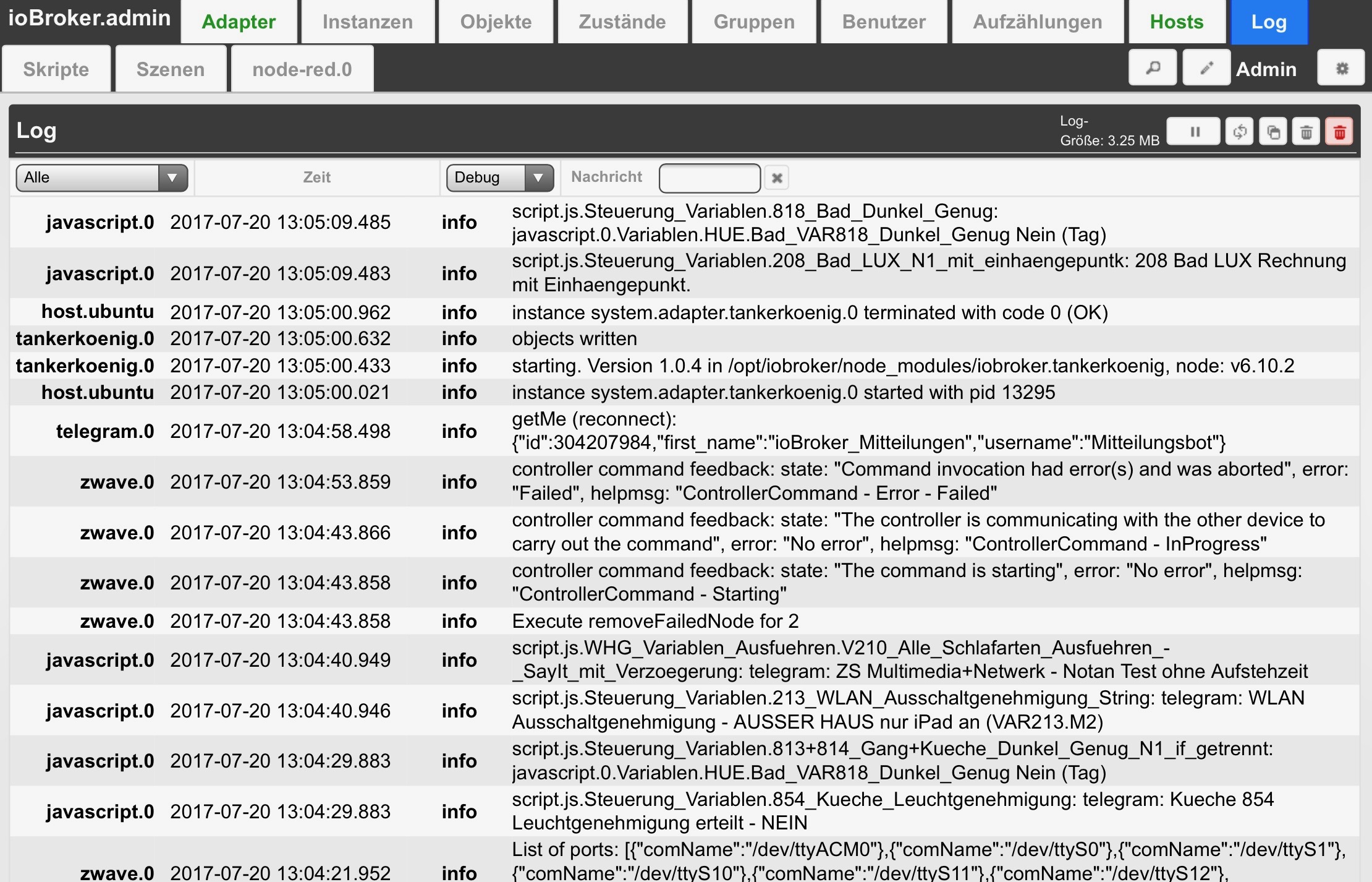

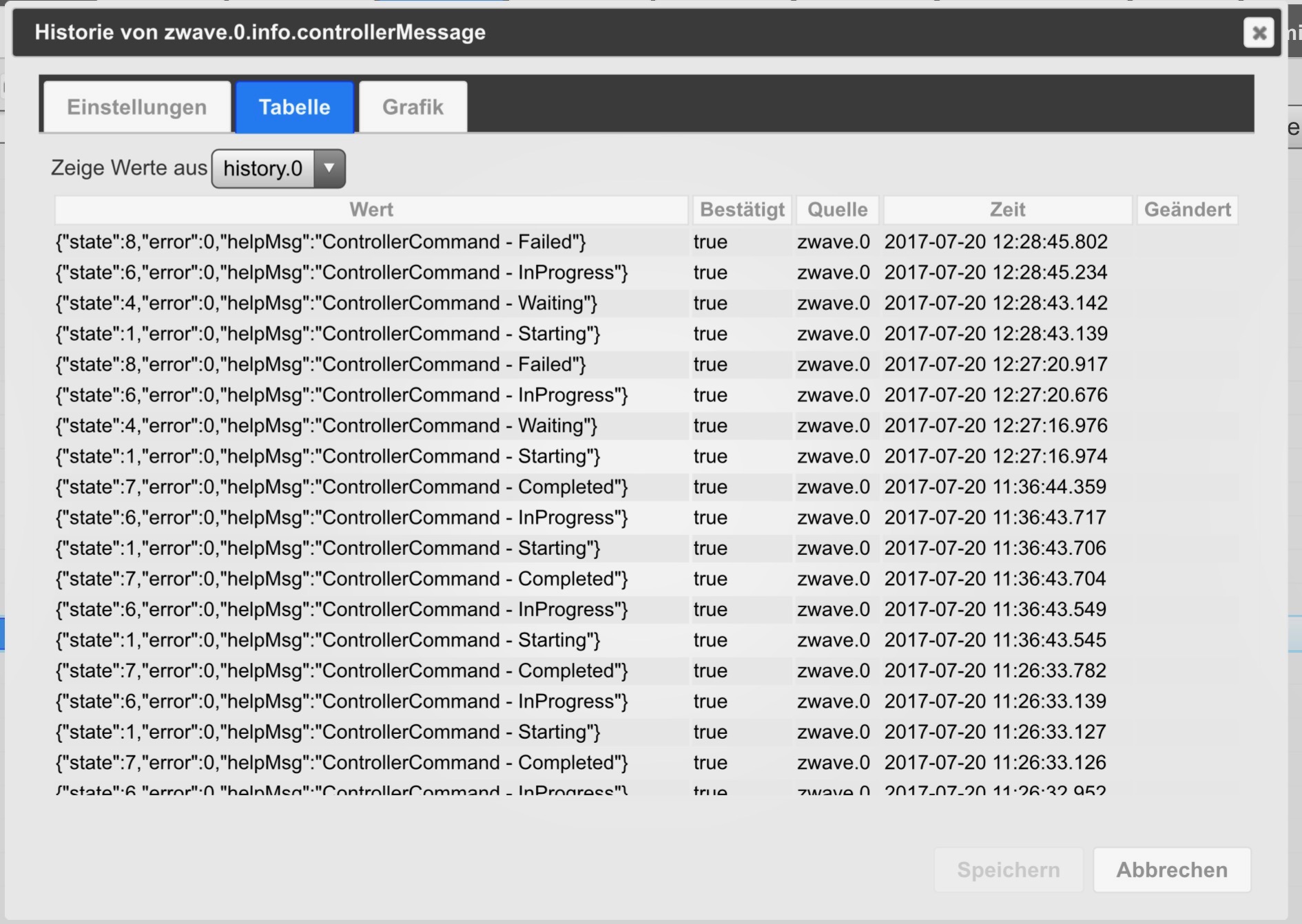

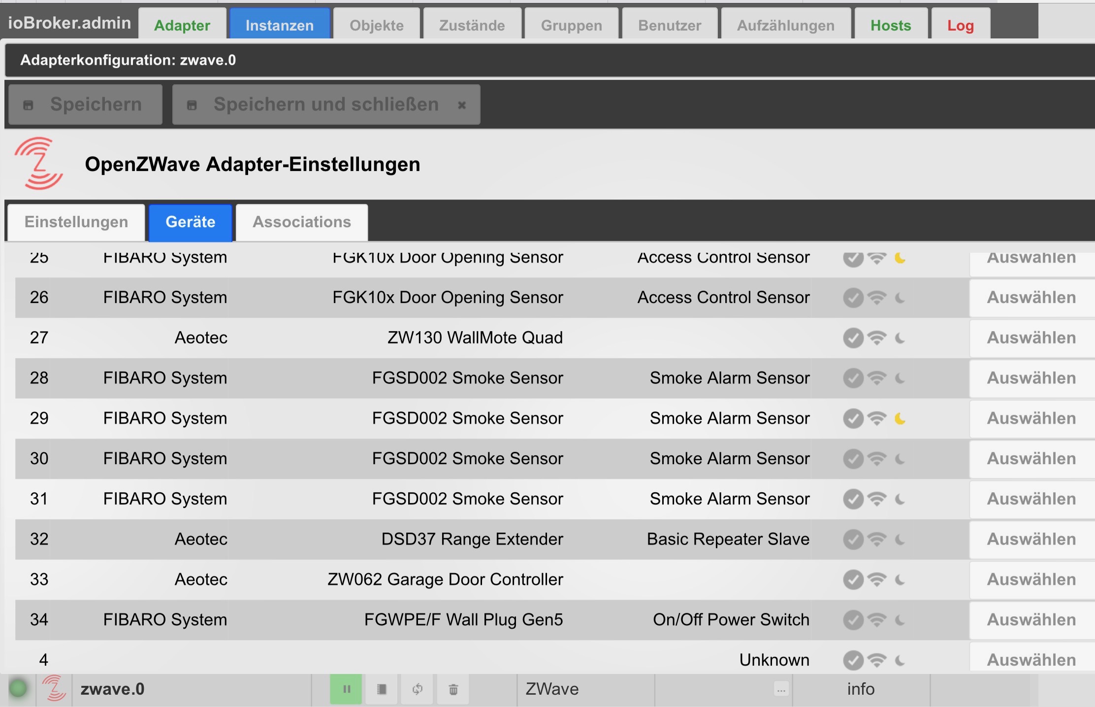

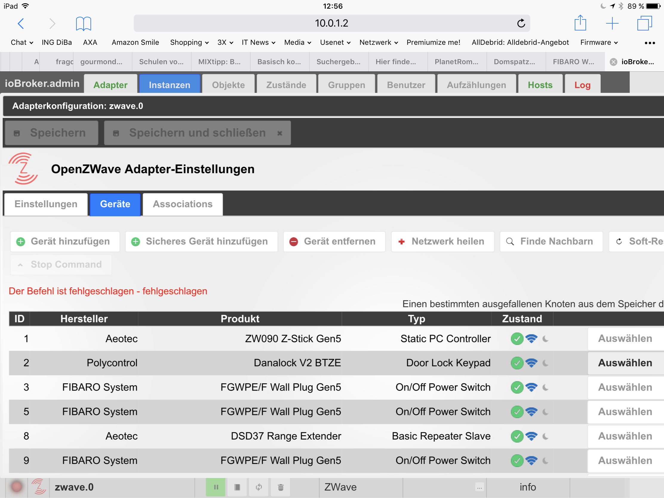

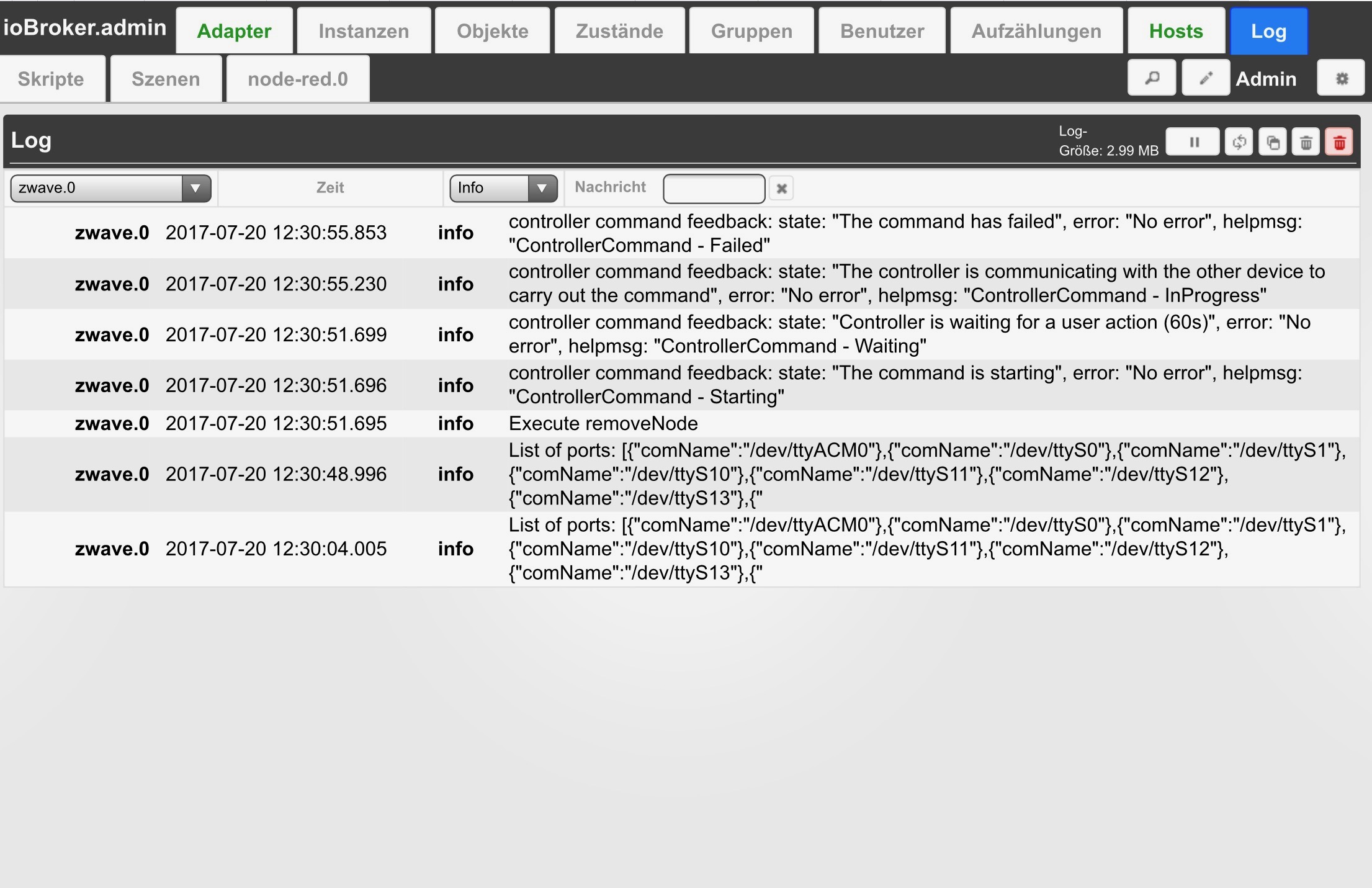

      Aber irgendwie spinnt bei mir jetzt auch das exkludieren :?: Direkt übers UI das Gerät löschen geht gar nimmer kommt immer "Der Befehl ist fehlgeschlagen - fehlgeschlagen". Dann habe ich den Wall Plug auf Werkseinstellungen zurück gesetzt und wollte es über UI vom Adapter manuell löschen. Nach langem gezicke ging das dann :lol: Dann hat er mitten drinnen den berühmten Node 4 wieder drinnen gehabt obwohl er gelöscht war und den neuen auch Node für den selben Plug hatte er direkt darüber… Obwohl Nummerierung 34 und 4 auch nicht so ganz stimmt 😉

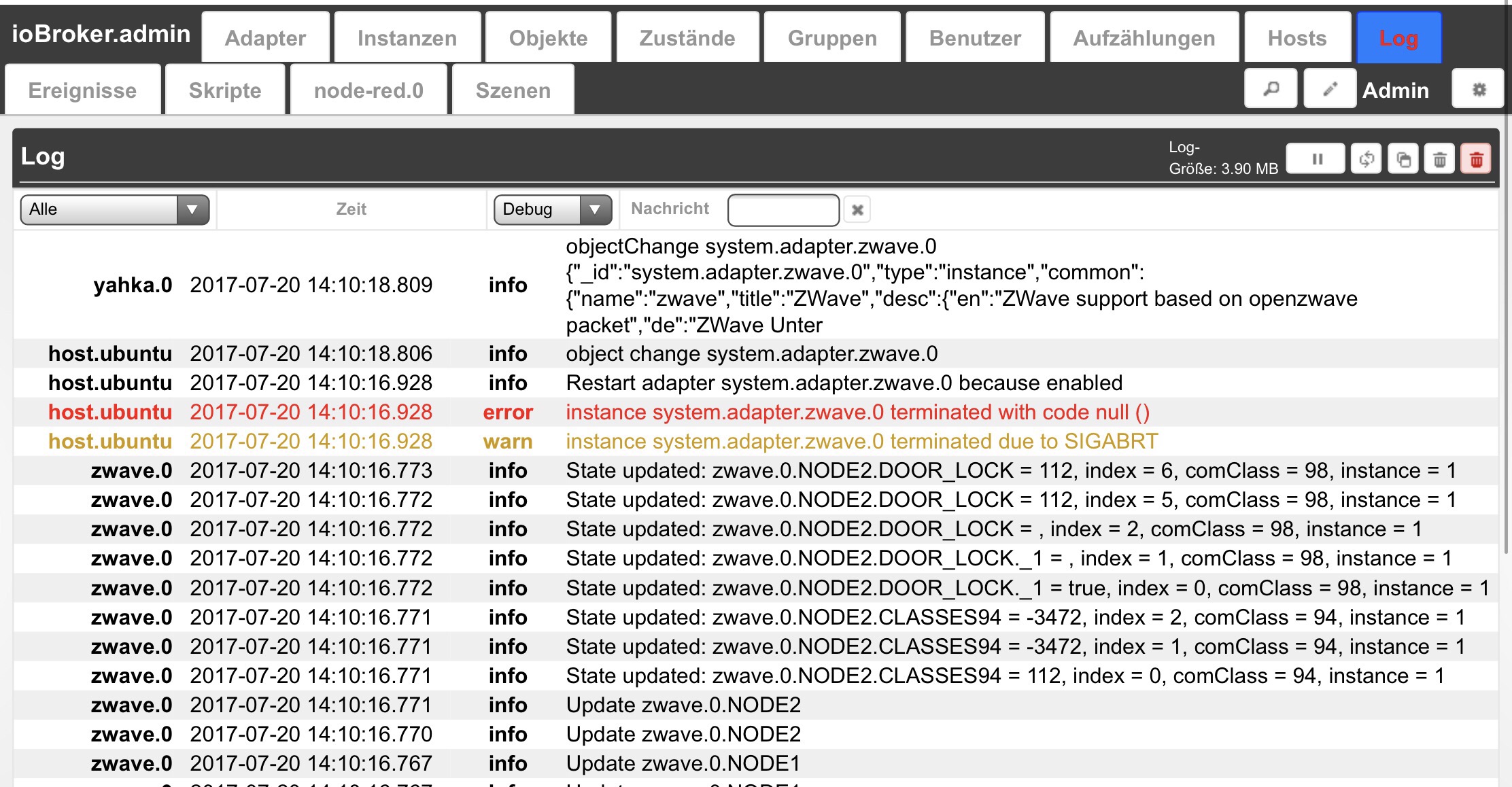

      Dann musste ich das Danalock löschen und neu anlernen und jetzt geht der Adapter leider gar nicht mehr hoch. Bringt immer wieder Fehler terminated due to SIGSEGV oder SIGBART, siehe Screens. Habe auch davor die ganzen Fehlermeldungen gescreent in der Hoffnung, dass da jemand durchsteigt 😄 Neustart habe ich versucht, Stick aus- einstecken.... Hättet ihr noch einen Rat? Bitte sagt jetzt nicht wieder alles von Vorne machen :oops:
        beende den adapter und schaue ob nicht noch eine Instanz dessen läuft
        ist bei mir ab und an der fall
        also
        asapter im Admin beenden
        top(oder htop) und dan zwave suchen
        läuft da noch einer dann beenden
        jetzt kannst du den Adapter im Admin wieder starten

          Wenn ich den Adapter stoppe kommt keine Meldung mehr im Log.
          Jetzt wenn ich wieder starte kommt das. Denke der hat jetzt Probleme, weil Node 2 das Danalock ist und das ja eigentlich gelöscht sein mûsste. Soll ich mal probieren Node2 im Reiter Ojekte manuell zu lœschen?
