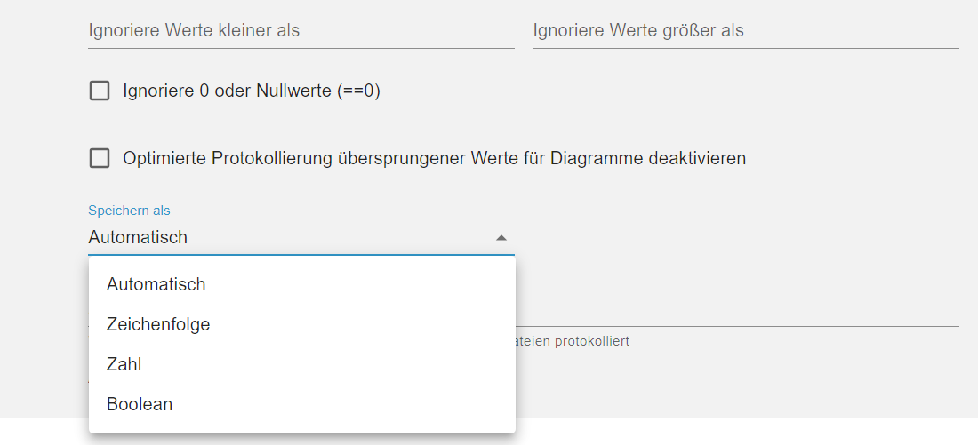

      • Ro75
        Ro75 @JohannesJahn last edited by
        @johannesjahn schau mal hier
        Ro75.
          JohannesJahn @Ro75 last edited by
          @ro75 said in SQL-Adapter: Wert in ts_number statt ts_string:
          schau mal hier
          Ro75.
          Danke für die Rückmeldung, jedoch sind dies Einstellungen, die man vornehmen kann, wenn man bei einem existierenden Datenpunkt die Protokollierung aktivieren möchte.
          Bei meinen Daten gibt es keinen expliziten Datenpunkt im ioBroker. Was nicht da ist, kann ich auch nicht konfigurieren (oder habe ich Deine Antwort einfach nur nicht verstanden?).
          Ro75 1 Reply Last reply Reply Quote 0
