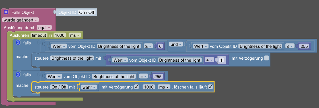

      hallo, ich komme direkt zur Sache. Ich möchte über den iobroker meinen WLED Controller dazu bringen bei einem bestimmten Auslöser die Led´s einzuschalten und dann von 0 auf 100% hochzukommen . ebenso soll das ganze auch umgekehrt funktionieren. da ich totaler Anfänger bin, komme ich mit meinen kläglichen versuchen einfach nicht weiter. das ganze habe ich über blockly versucht zu realiesiren.
      währe super wenn sich jemand meiner annimmt und mir Hilfestellung geben kann .

          tmischek @crunchip last edited by
            tmischek @crunchip last edited by tmischek
            @crunchip das ist totaler Murks, licht geht aus und direkt wieder an , ohne dimmen

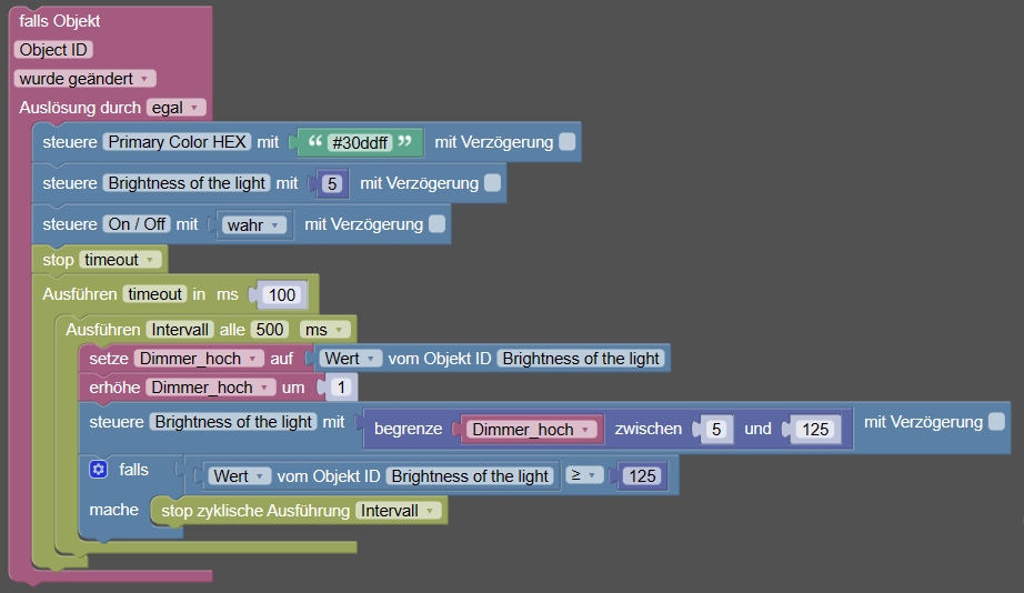

              Jan1 @tmischek last edited by
              @tmischek
              Das ist Teil meines Wecker und dimmt die LED im Bereich 5-125 langsam hoch und hört dann auf.
