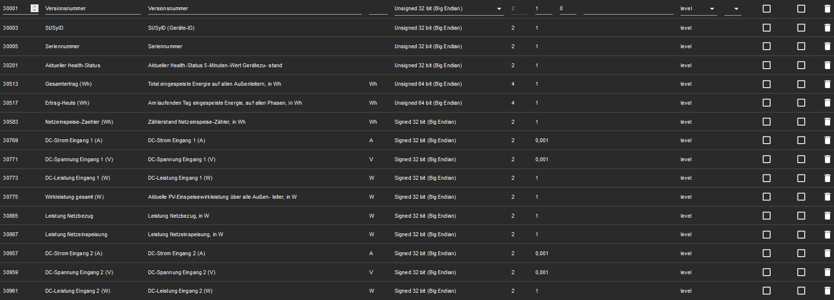

                Malz1902 @Homoran last edited by
                @homoran Register sind folgende:
                Absturz wie auf dem Log zu sehen, Adapter kurz rot 30-60sekunden und dann wieder Grün
                @arteck 😄 danke, sollte 10000ms also 10sek sein, eine 0 vergessen^^

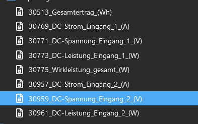

                                      Malz1902 last edited by
                                      das sind die register die ich nur abhole, mehr brauch ich nicht

                                        @malz1902
                                        Kann mir hier jemand helfen?
                                        Genau diese oben genannten DC Werte bekomme ich beim Sunny TriPower 10.0 SE nicht abgefragt.
                                        Danke und Gruß
                                        Jens
                                        Das Problem hat sich erledigt, es lag auf der Wechselrichter-Seite.
                                        Danke und Gruß
                                        Jens
                                          darkiop Most Active @Jensen last edited by
                                          @jensen modbus deaktiviert?
                                          Jensen 1 Reply Last reply Reply Quote 0
                                          • Jensen
                                            Jensen @darkiop last edited by Jensen
                                            @darkiop
                                            nee, der war an, aber der Wechselrichtertyp war falsch
