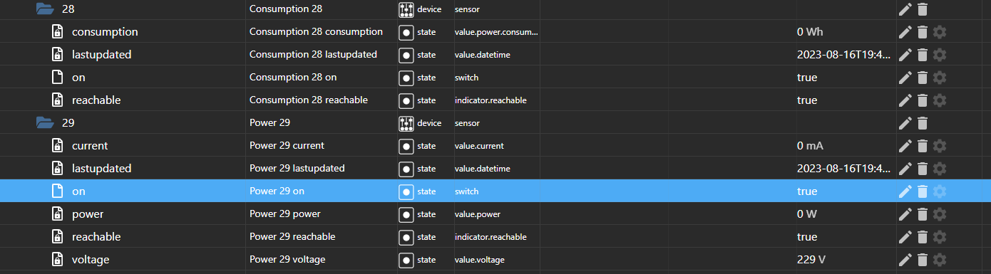

      ich habe eine Nous A1Z angeschafft und verzweifele an der Einbindung in iobroker. In Deconz/Phoscon wird die Steckdose erkannt, dort kann ich sie auch ein- und ausschalten.
      Im Deconz-Adapter werden dann folgende Datenpunkte geschrieben:
      Leider werden weder die Datenpunkte für den Stromverbrauch aktualisiert noch lässt sich die Steckdose über den Switch-Datenpunkt schalten.

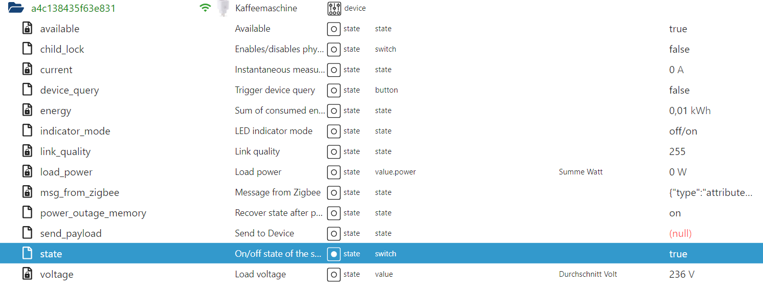

        Meine kam heute auch an. Bei mir funktioniert alles ohne Probleme, allerdings bei mir im Zigbee-Adapter.
        Ro75.

                @oliver-w-leibenguth sagte in Nous A1Z Steckdose funktioniert nicht:
                Schalten geht nur über den Light Endpunkt der Steckdose.

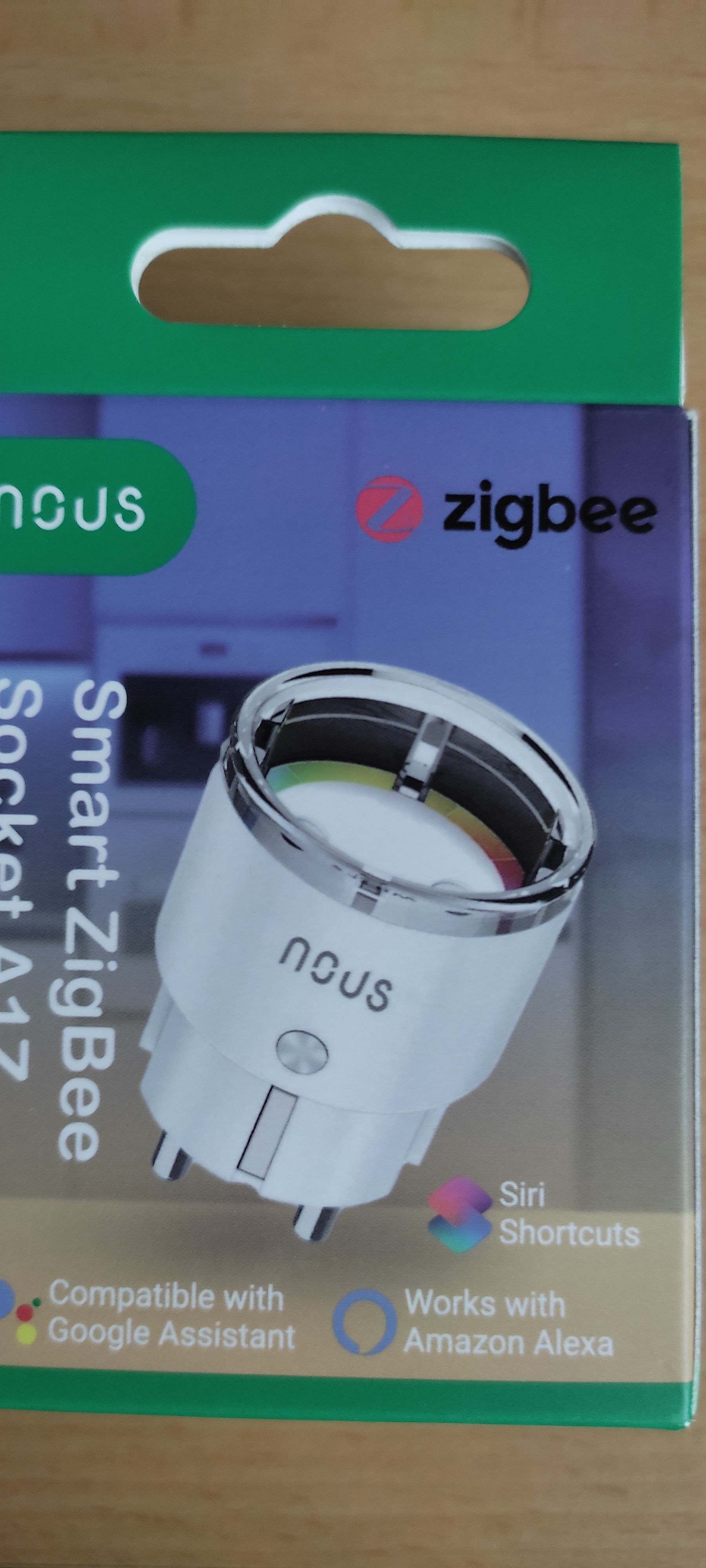

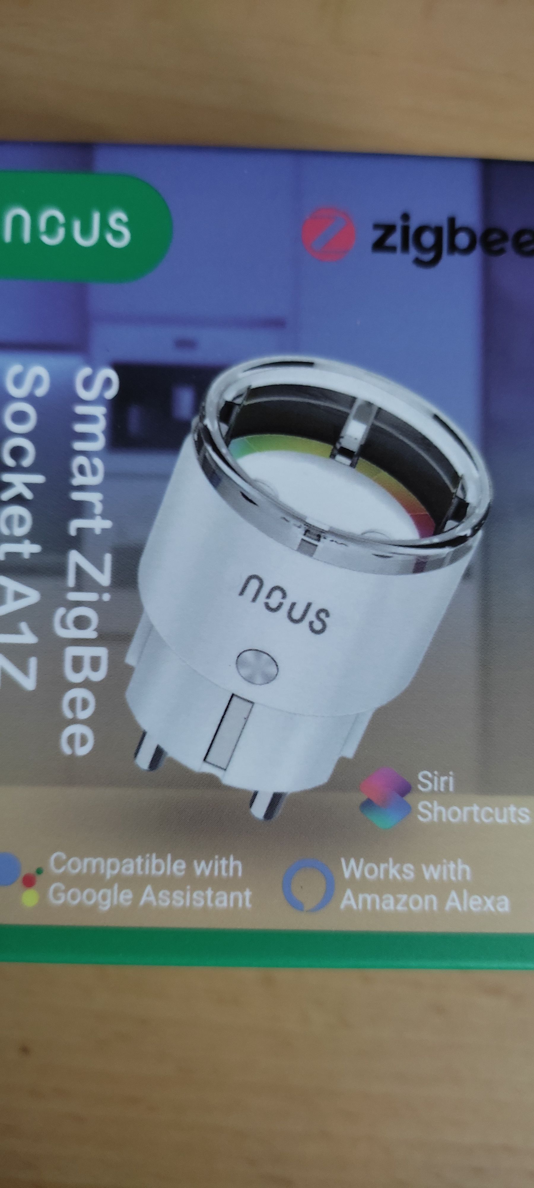

                    @Oliver W. Leibenguth also ich hatte den hier geordert gehabt:
                    Ro75.
                      A Former User last edited by
                      @Ro75 Exakt die gleiche Steckdose habe ich auch. Zumindest die Verpackung ist identisch.
                      Ich verstehe nicht warum, aber nach ein paar vermutlich unnötigen Versuchen, die Steckdose in Phoscon zu löschen und neu anzulernen funktioniert sie jetzt:
                      Einziger Unterschied zu meinen vorherigen Versuchen ist, dass ich in Phoscon eine eigene Gruppe für die Steckdose angelegt habe und sie dort hinzugefügt habe. Jetzt habe ich logischerweise auch im iobroker eine Gruppe mit zahlreichen hirnrissigen Datenpunkten, da sie dort offenbar als RGB-Leuchte mit den entsprechenden Datenpunkten angezeigt wird 😦
                      Aber, dort gibt es einen Datenpunkt, über den ich die Steckdose schalten kann (Was mit den entsprechenden Datenpunkten - siehe Screenshot weiter oben - nicht funktioniert).
                      Und - oh Wunder - nachdem ich sie darüber ein paarmal ein- und ausgeschaltet habe, scheint die Spannungsmessung plötzlich zu funktionieren 😊
                      Keine Ahnung, ob und wie das zusammenhängt, aber ich beschwere mich nicht 😁
