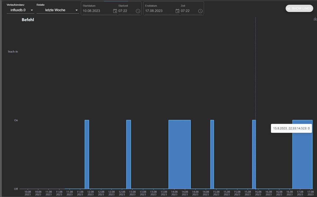

      Jetzt beobachte ich jedoch, dass es mal an einem Tag klappt und an einem anderen Tag nicht. Siehe InfluxDB Logging:

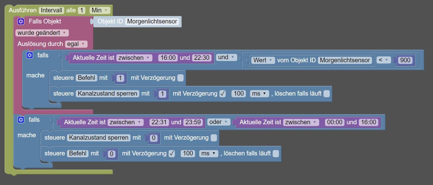

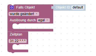

        schmeiß mal das interval raus - so wird das nicht gemacht - d.h. du erzeugst jede minute einen trigger eintrag ?
        den trigger mit dem sensor kannst du so lassen
        mach dann einfach einen zeittrigger um 22:31, der das ganze abschaltet (also der untere falls teil )

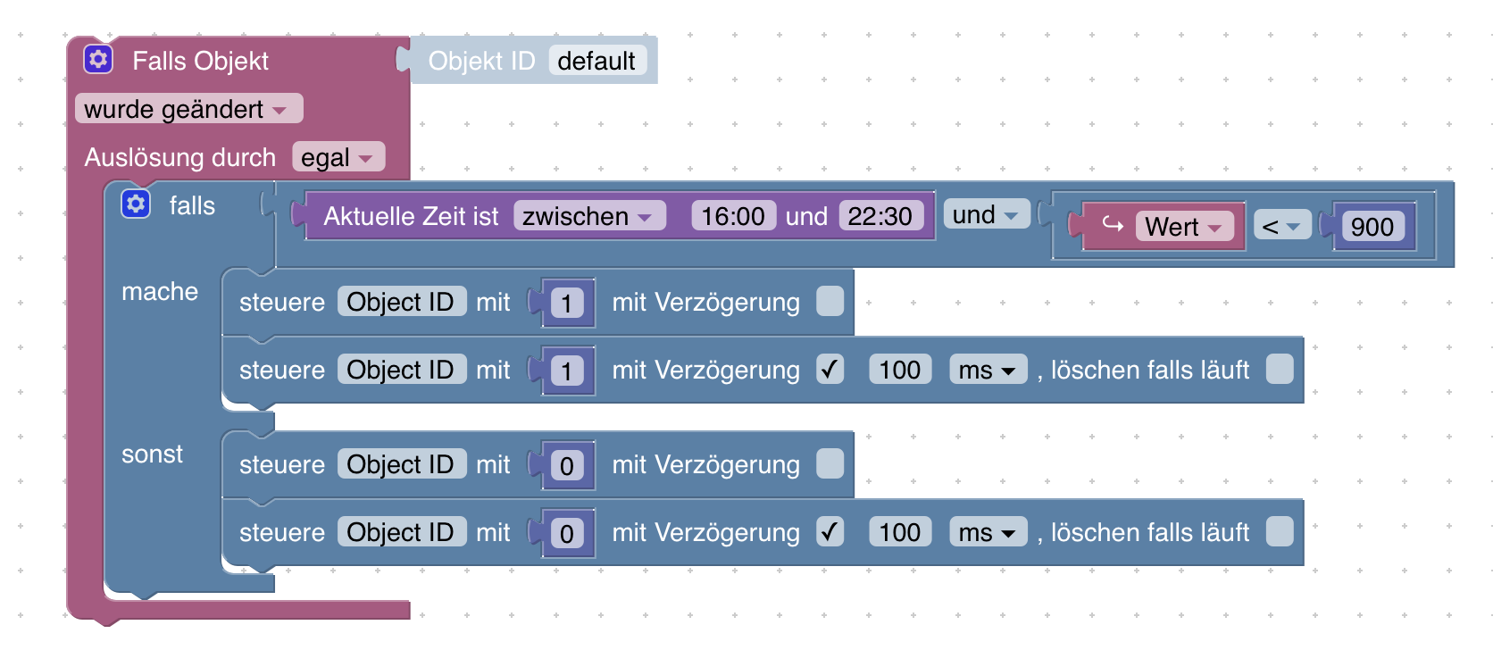

          ich würde das so mal laufen lassen.
          Triggern auf den Helligkeitssensor. Sollte Uhrzeit und Wert stimmen, schaltet es ein, sonst immer aus. Heisst sollte Uhrzeit nicht stimmen oder zu hell sein, sollte es ausschalten.

            Ich habe gerade die zweite Variante von Tom mal übernommen. Werde die Tage berichten, ob es gut durchläuft.
            Das erklärt zwar nicht das Phänomen, aber solange es hilft... 😉

              Was jetzt passieren kann das er um die 900 immer ein ausschaltet. Dann muss noch ein Delta rein.
              Basti Liciouz 1 Reply Last reply Reply Quote 0

                  Dann häng am Ende den Zeitplan ran wie @liv-in-sky geschrieben hat.
                  • Basti Liciouz
                    Basti Liciouz last edited by
                    Die Variante von @liv-in-sky funktioniert nun einige Tage stabil. Danke fürs Helfen! Auch an dich @TT-Tom .

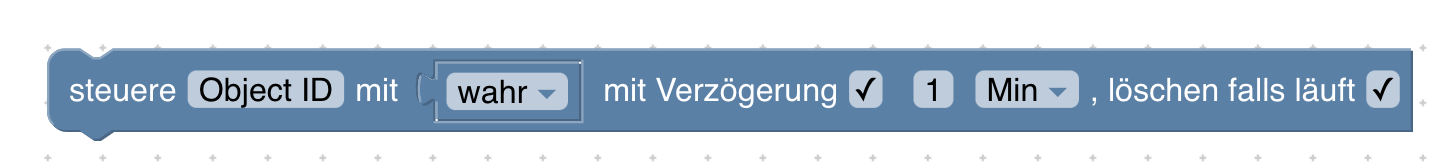

                      Bei meinem Script gibt es auch ein Problem:
                      Wenn ich ein steuere "xy" verwende ist alles richtig.

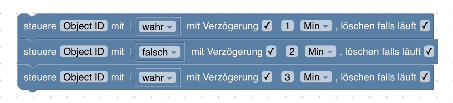

                      Bei mehreren werden manchmal welche übersprungen.
                      Ich finde nirgends eine Doku wie sich der oder die Timer beim Löschen verhalten.
                      Wird in dem Beispiel immer der gleiche Timer gelöscht und neu gestartet oder sind es 3 Timer die alle oder einzeln gelöscht werden, bei löschen falls läuft?

                          hardl last edited by

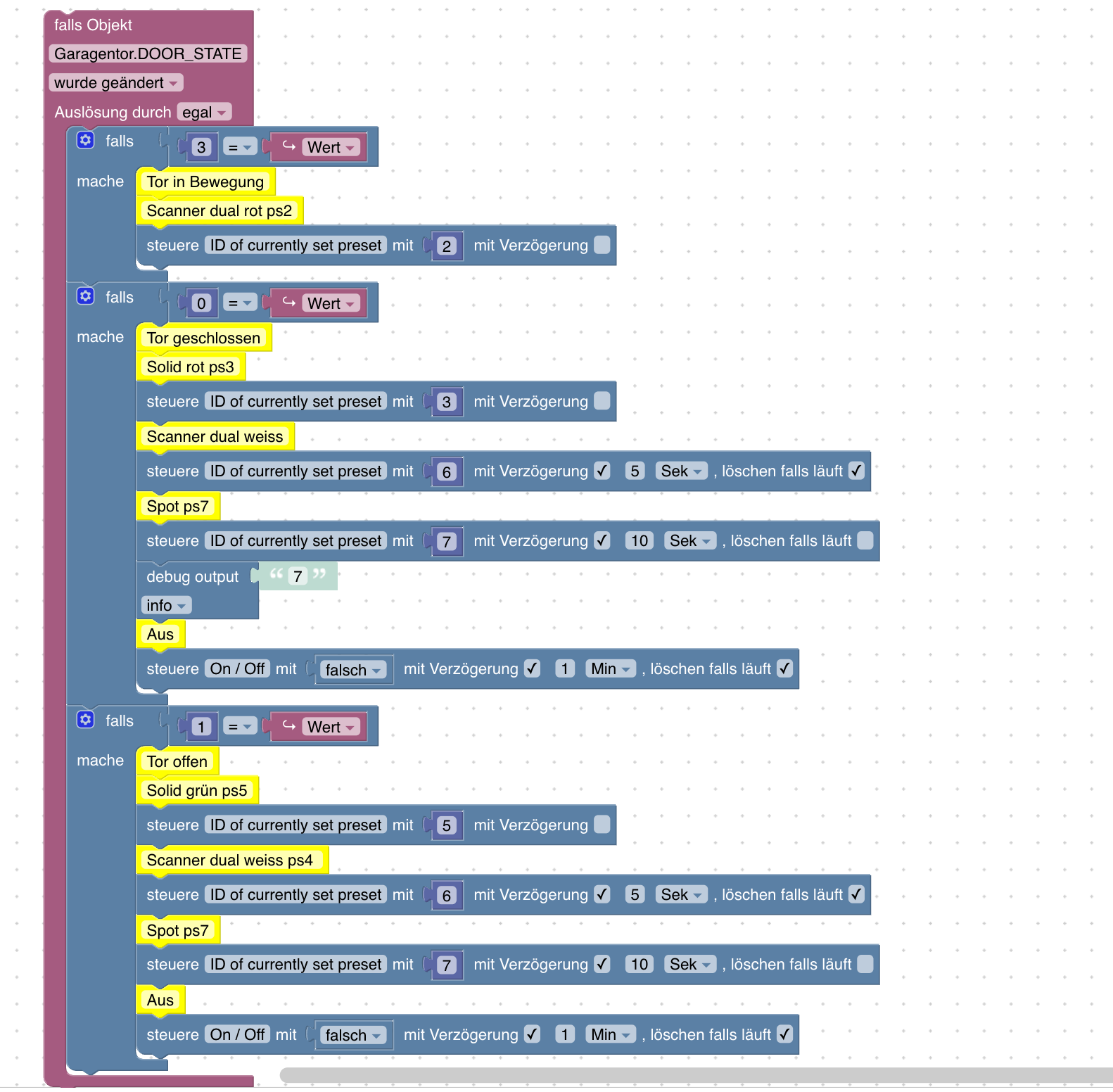

                          Das ist eine WLED Garagentor Steuerung, bei der einzelne Presets nacheinander ablaufen.
                          Ich wollte das allerdings allgemein verstehen können.
                          Ich habe die Haken schon bei allen gesetzt oder herausgenommen, aber es läuft manchmal einwandfrei durch und wird mit "off" ausgeschaltet, manchmal bleibt es "on" und manchmal wird ein Preset übersprungen.

                            Ändert sich währenddessen der Wert von DOOR_STATE?
                              hardl @Codierknecht last edited by
                              @codierknecht Nein, hatte ich auch vermutet, aber im Datenpunkt ändert sich nichts.
