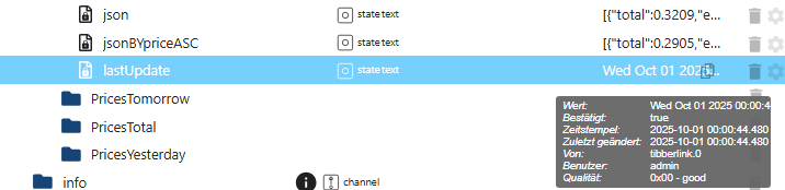

          Tibberlink ist auf GitHub nun in Version 6.0.0
          Habe es eben hochgezogen und meinen Unterbau angepasst.

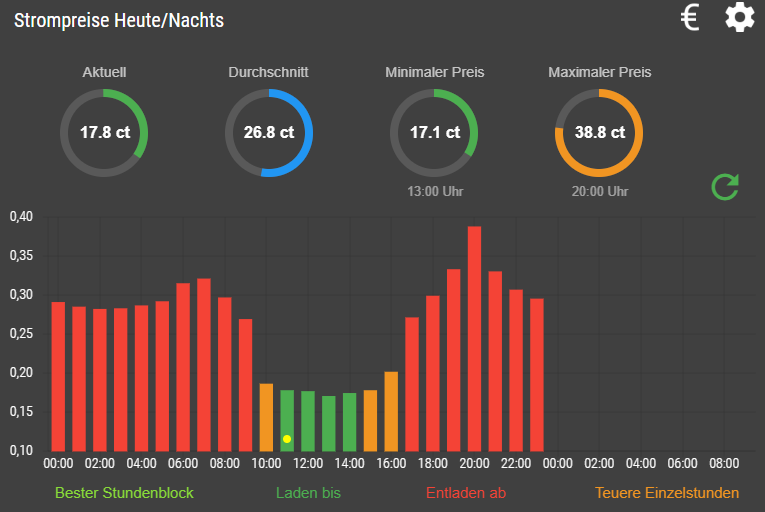

          Funktioniert schon: 417e316b-ece7-49a0-8932-2a707013cf9b-image.png
          Aber ich werde aber wohl etwas an der Visu bauen müssen 😊
