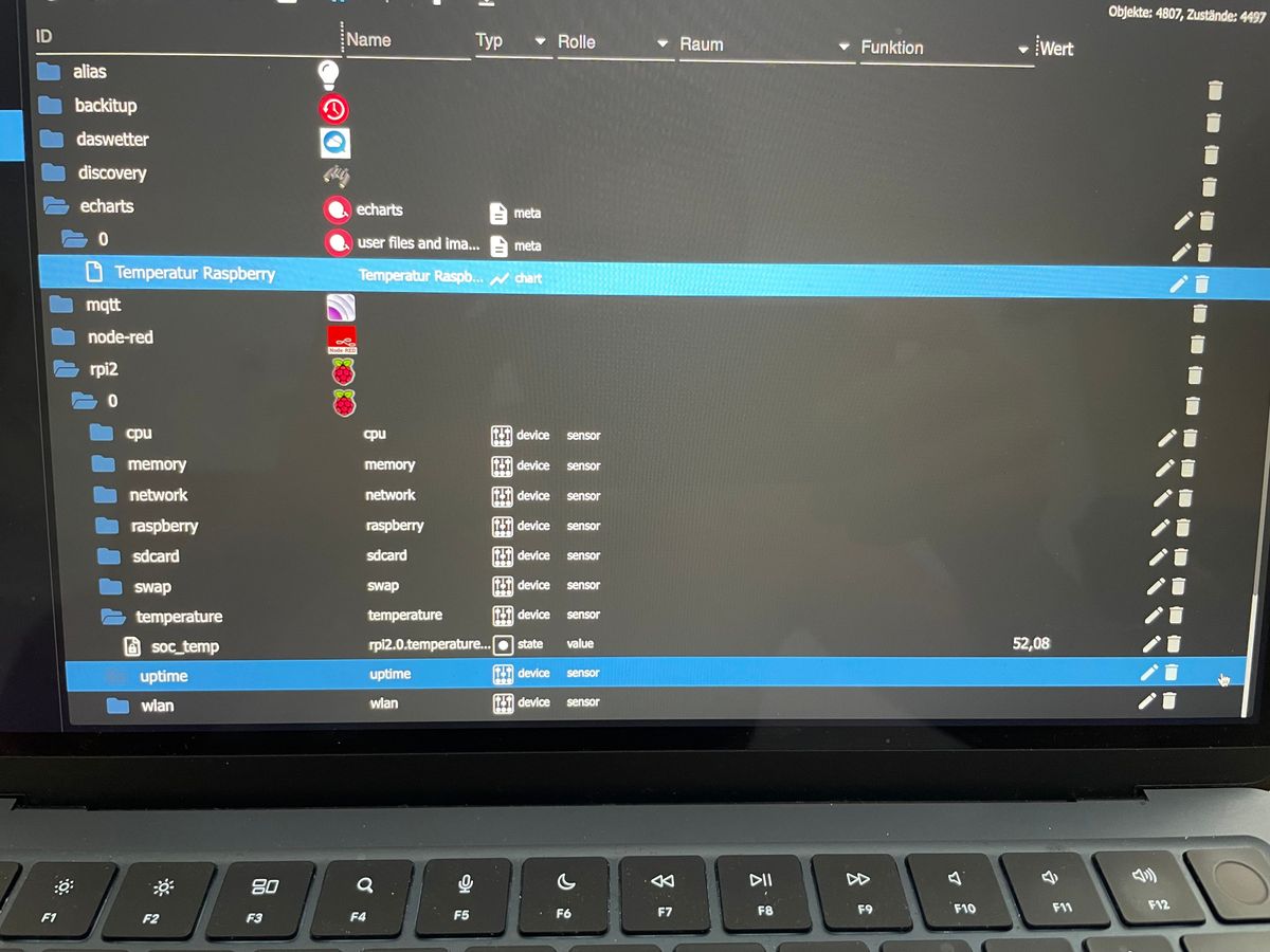

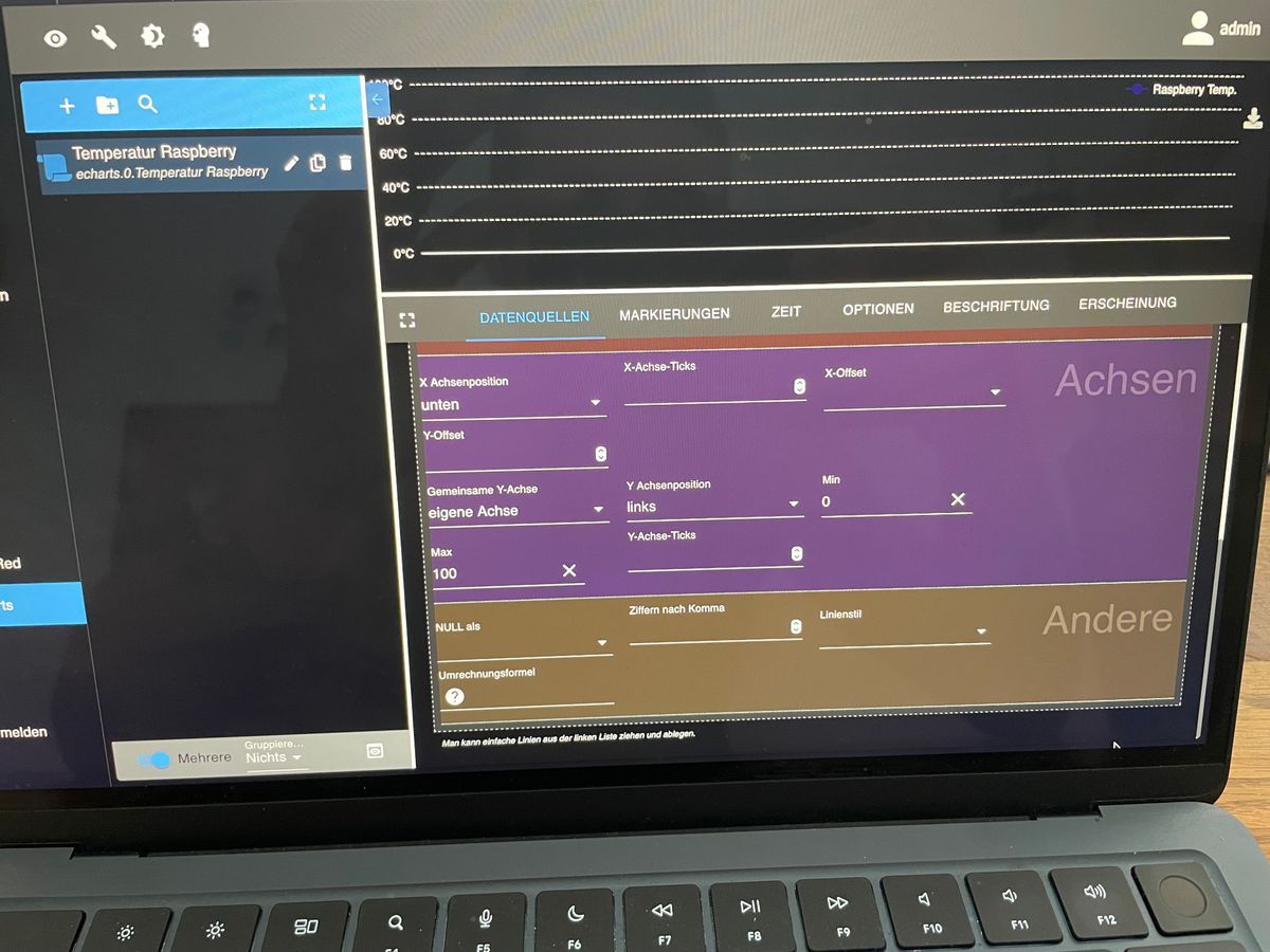

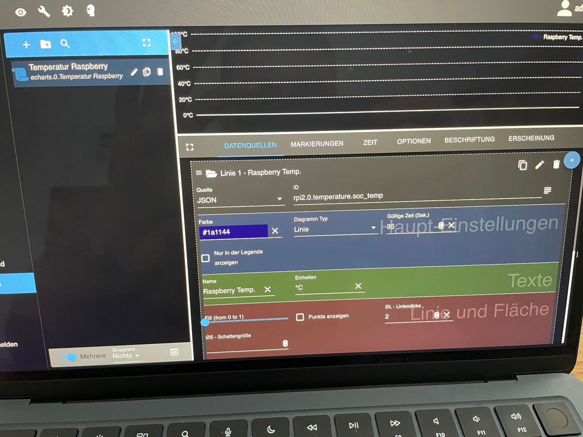

      ich habe echart installiert und meine Datenquelle angegeben. Leider sehe ich keinen Datenfluss.
      Mein ID unter Objekte hat ein wechselnden Wert. Aber unter Objekte echart/0/TemperaturRaspberry hat keinen Wert erhalten.
      Ist vermutlich nur eine Kleinigkeit aber ich komme leider einfach nicht weiter.

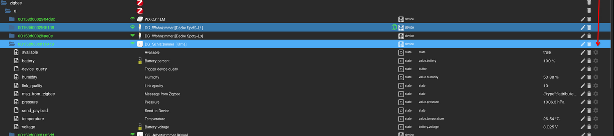

        zum einen, bitte keine Handyfotos, es gibt unter jedem Betriebssystem ein Screenshot Tool, oder die Tastenkombination Windows-Logo + Druck, dann nimmst Du ein Screenshot auf.

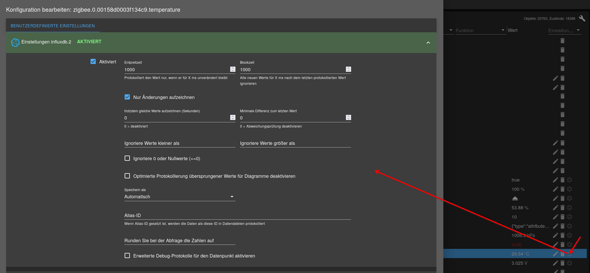

        Zum zweiten, Du musst auch erst ein Datenbank-Adapter installieren,
        • history
        • sql
        • influxDB
        Dann bekommst Du auch die Zahnräder hinter den Datenpunkten
        Dort kannst Du festlegen was, wie historisiert wird
        Erst dann siehst Du Daten im eChart Adapter.
