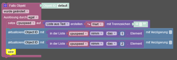

                  • DJMarc75
                    DJMarc75 @babl last edited by
                    als Trennzeichen im Block ein Leerzeichen einfügen.

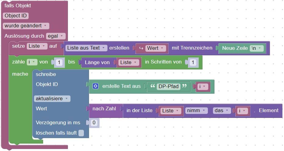

                        @babl sagte: die 8 Werte als Blockly aufsplitten, so daß ich sie in extra Datenpunkte schreiben kann
                        Versuche es mal so, wenn die Zahlen durch Zeilenschaltung getrennt sind:
                          babl @paul53 last edited by
                          @paul53 ok, was ich nun überhaupt nicht kapiere ist das mit dem schreibe erstelle text aus DP-Pfad
                          ich habe ja 8 Datenpunkte selbst angelegt, hier soll er das dann aktualisieren.
                          Und mit der Schleife das kapier ich auch nicht.
                          1 Wert kommt und zwar der 1. der 8 Blöcke
                          DJMarc75 paul53 2 Replies Last reply Reply Quote 0
                          • DJMarc75
                            @babl zeig doch mal Dein Blockly bitte
                              paul53 @babl last edited by

                                  paul53 @babl last edited by paul53
                                  @babl sagte: 0_userdata.0.Proxmox.CPU_Speed.Core_1
                                  Dann sollte es so funktionieren:
                                    babl last edited by
                                    Was will man das sagen, läuft perfekt, danke.
                                    Damit Gelöst. Wenn ich das wieder hingebracht hätte dann ewig langes Blockly, wenn überhaupt, aber das ist schon phänomenal was du hier immer zauberst.
                                    Danke Dir
