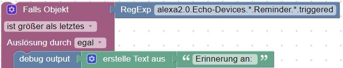

      Ziel ist es auf dem Pixel Display den Namen eines abgelaudenen Reminders anzuzeigen.
      Das funktioniert auch mit dem folgenden Skript sofern der Timer vor dem Start des Skripts angelegt wurde da sonst die Datenpunkte noch nicht existieren und nicht darauf reagiert werden kann.
      on({id: [].concat(Array.prototype.slice.apply($("channel[state.id=alexa2.0.Echo-Devices.*.Reminder.*.triggered]"))), change: "gt"}, async function (obj) {
        let value = obj.state.val;
        if (getState(obj.id).val) {
      console.log('Erinnerung an: ' + String(await getObject((String(obj.id.slice(0, 85)) + 'nextTriggerDate')).common.name));

      Leider schaffe ich es nicht diese beiden Skripte funktionstüchtig mit einander zu verbinden.
      Für Hilfe wäre ich sehr dankbar.
        paul53 @Streit187 last edited by paul53
        @streit187
        Verwende im ersten Skript einen RegExp als Trigger.
        Das zweite Skript benötigt man nur für Schleifen über alle Datenpunkte.
          Streit187 @paul53 last edited by
          @paul53 Vielen Dank!!!
