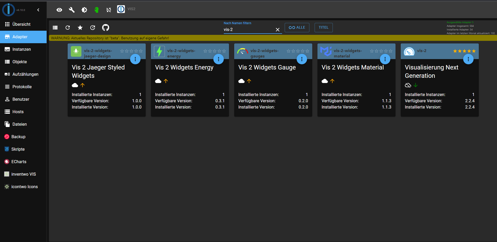

      Damit gesagt ist vis-2 als neuer Adapter seit ein paar Tagen im beta Repository und vis2-beta ist nicht mehr verfügbar und bekommt auch keine Updates mehr. Für alle vis2-beta Nutzer werden die vis2beta Projekte in vis-2 beim ersten Start übernommen. Sonst die von vis1.

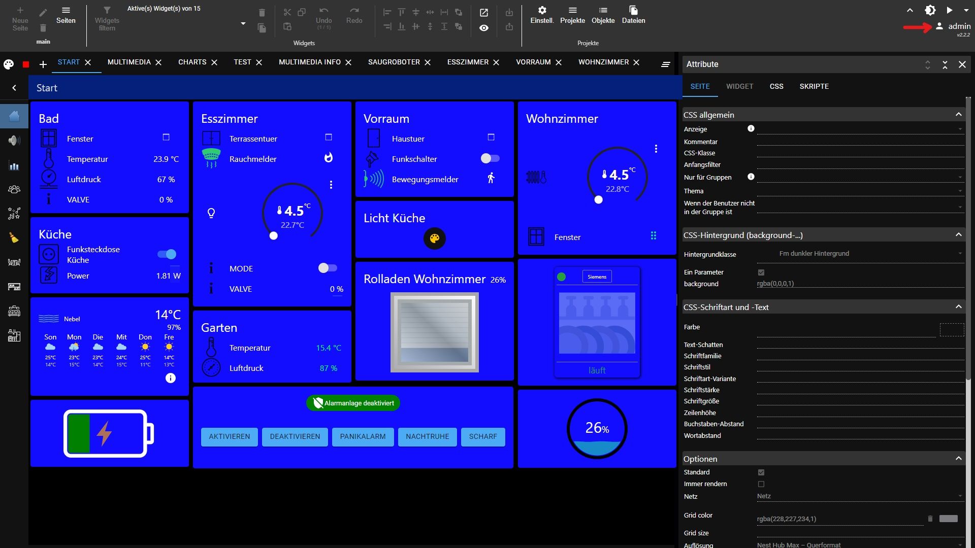

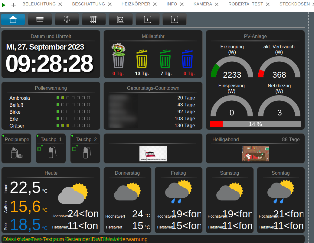

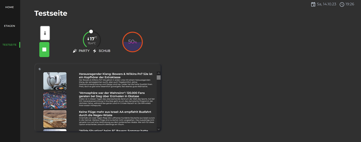

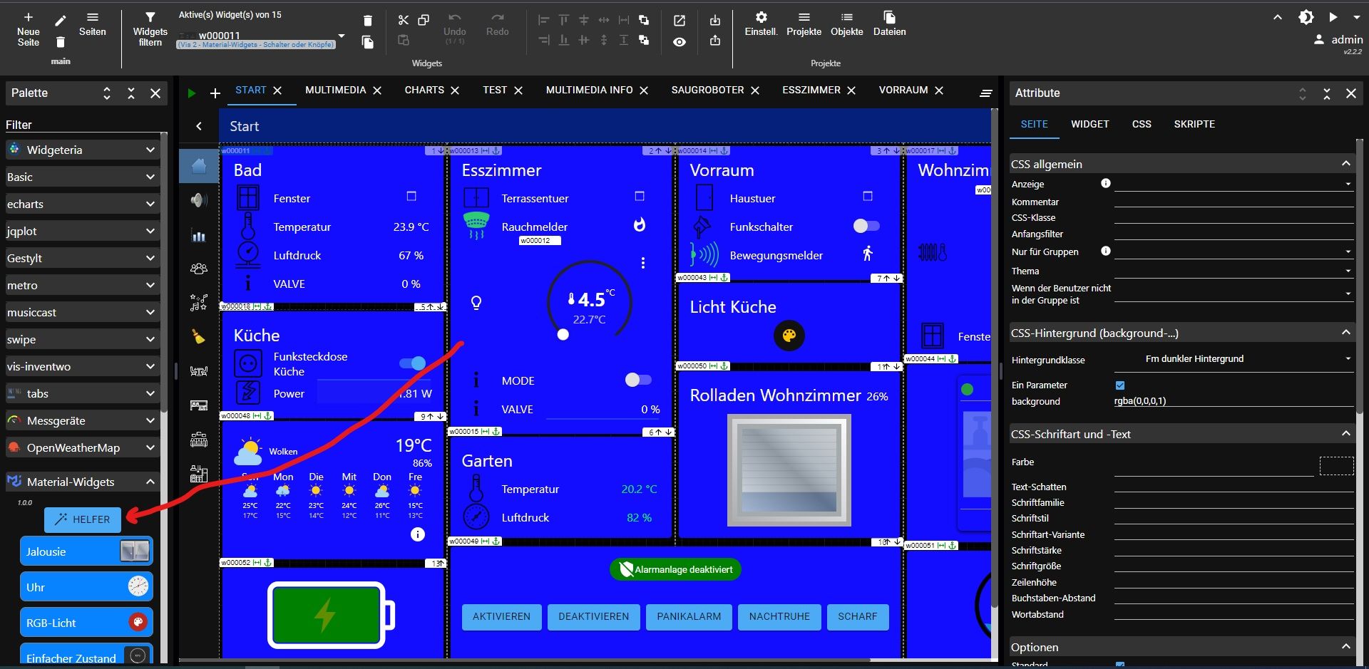

      Bilder sagen mehr als 1000 Worte ...

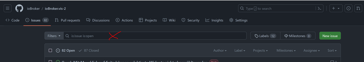

        @apollon77 in welchem git Repository sollen jetzt die neuen vis-2 issues gemeldet werden?
        In diesem hier? https://github.com/ioBroker/ioBroker.vis-2/issues
        Werden die vis2 relevanten issues aus diesem Repository welches für vis-2-beta verwendet wurde https://github.com/ioBroker/ioBroker.vis/issues in das neue vis-2 repository verschoben?
        apollon77 1 Reply Last reply Reply Quote 2

          @feuersturm Ja und Ja 🙂

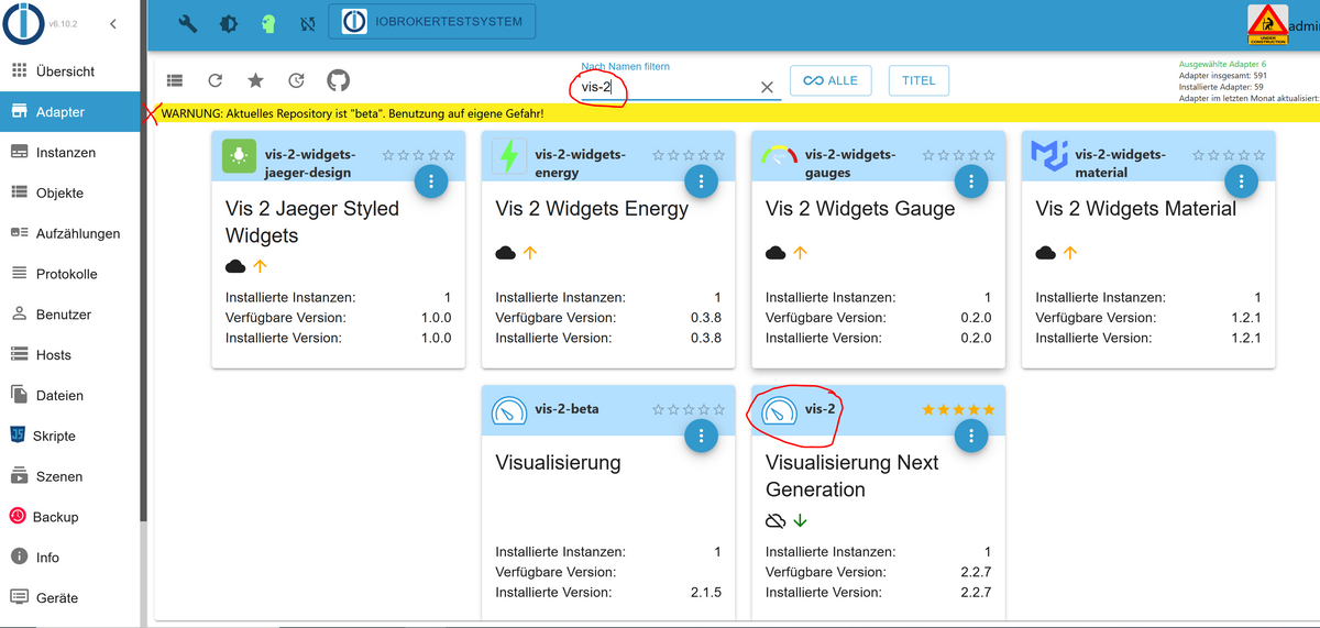

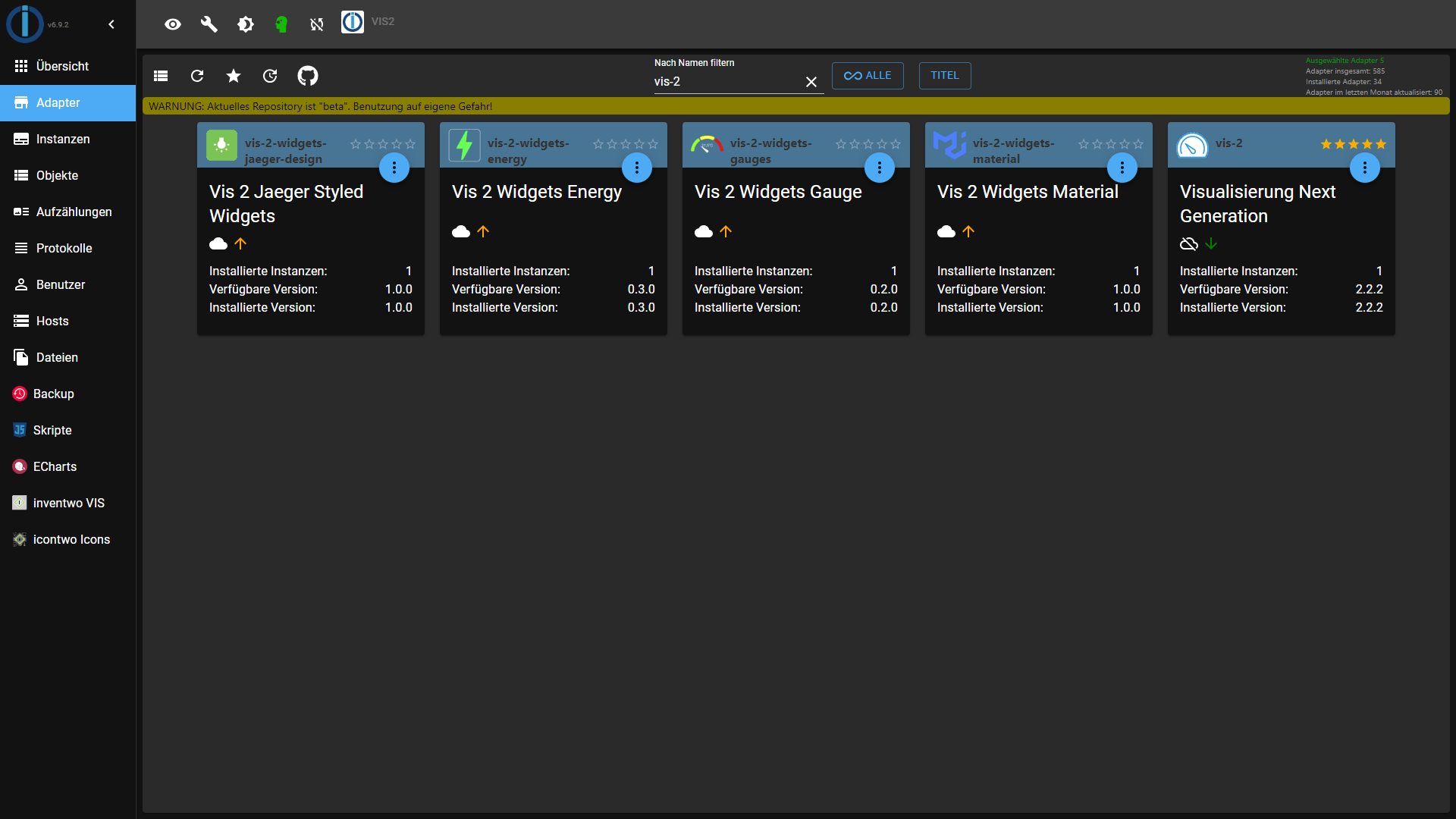

                @apollon77 .. kann der Adapter nun über den Github-Link installiert werden oder muss er wie der Alpha' über npm installiert werden?
                Merlin123 1 Reply Last reply Reply Quote 0
                • Merlin123
                  Merlin123 @skvarel last edited by
                  @skvarel sagte in Vis-2(.0) - Neuer Adapter als Beta:
                  Der ist ganz normal im Beta Repository unter vis-2
                  skvarel 1 Reply Last reply Reply Quote 1
                  • skvarel
                    skvarel Developer @Merlin123 last edited by skvarel
                    @merlin123 sagte in Vis-2(.0) - Neuer Adapter als Beta:
                    Danke! Jetzt habe ich ihn dort auch gefunden 🙂
                    Auf dem produktiven System läuft er schonmal.
                    Bei beiden Test-System scheint aber noch was zu fehlen 😞
                    • I
                      intruder7 @skvarel last edited by
                      @skvarel bei mir das Selbe
                      skvarel 1 Reply Last reply Reply Quote 0
                      • skvarel
                        skvarel Developer @intruder7 last edited by

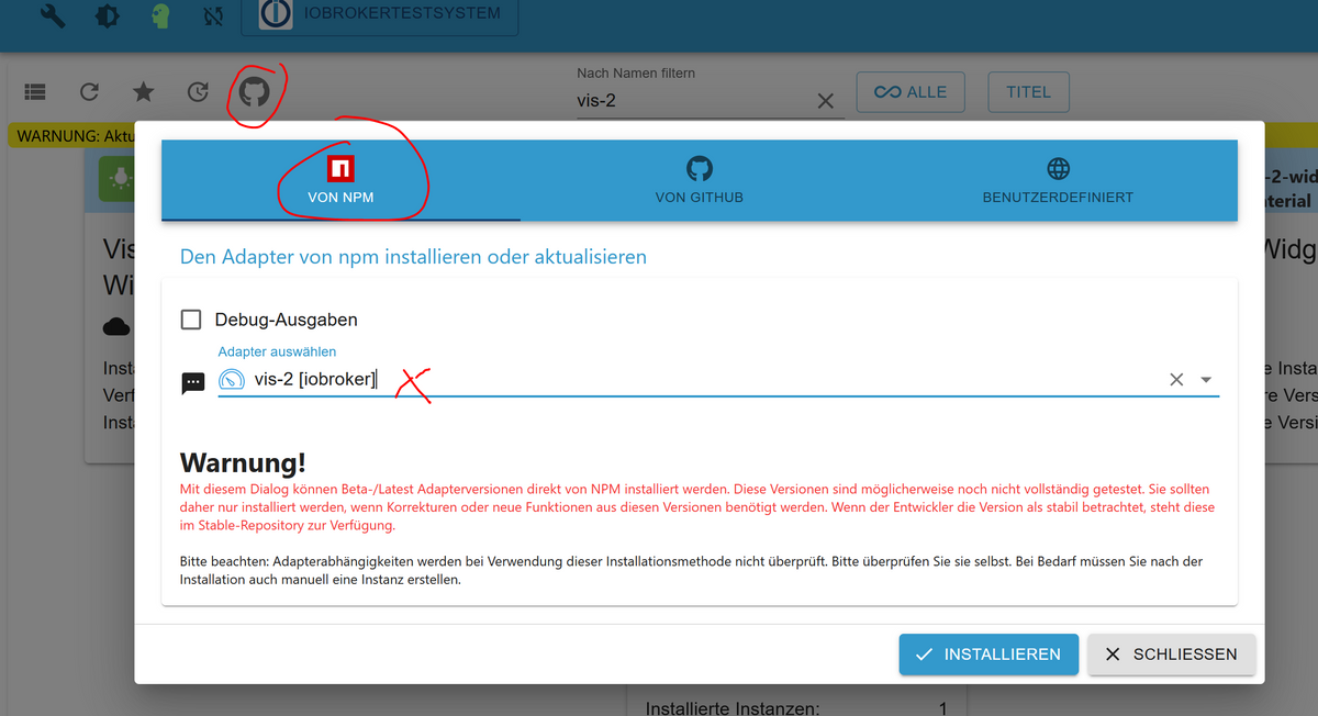

                        @intruder7 .. ich habe den Adapter noch mal gelöscht und per npm installiert. Jetzt läuft es!
                        ssh:
                        cd /opt/iobroker
                        npm i iobroker.vis-2
                        iob add vis-2
                        iob upload vis-2
                        • apollon77

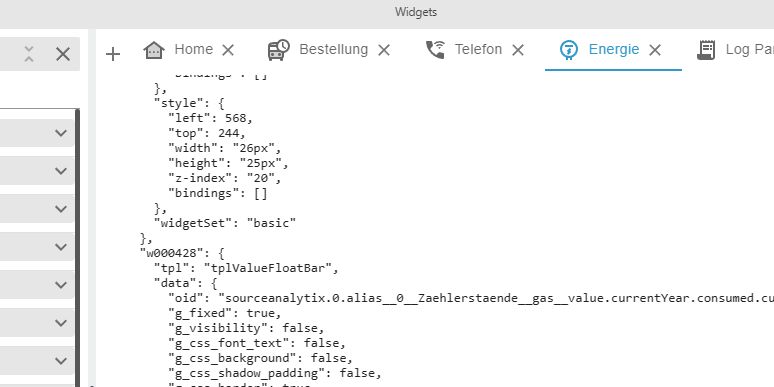

                                   "iTextAlign": "iCenter",
                                   "iTextDecoration": "underline",
                                   "iTextSpaceTop": 0,
                                   "iTextSpaceBottom": 0,
                                   "iTextSpaceLeft": 0,
                                   "iTextSpaceRight": 0,
                                   "iIconSize": 50,
                                   "iImgAlign": "iCenter",
                                   "iImgSpaceTop": 0,
                                   "iImgSpaceBottom": 0,
                                   "iImgSpaceLeft": 3,
                                   "iImgSpaceRight": 0,
                                   "iImgRotation": 0,
                                   "iImgBlinkFalse": 0,
                                   "iImgBlinkTrue": 0,
                                   "iImgColorFalse": "",
                                   "iImgColorTrue": "",
                                   "iImgClockFace": "01",
                                   "iImgClockHands": "01",
                                   "iImgClockShowBorder": "1",
                                   "iImgColorClockFace": "#ffffff",
                                   "iImgColorHands": "#ffffff",
                                   "iImgColorHandSecond": "#ff0000",
                                   "iClockShowSeconds": "",
                                   "iClockTimezone": "Europe/Berlin",
                                   "iHtmlTextFieldFalse": "",
                                   "iHtmlTextFieldTrue": "",
                                   "iShadowXOffset": 4,
                                   "iShadowYOffset": 4,
                                   "iShadowBlur": 0,
                                   "iShadowSpread": 0,
                                   "iShadowColor": "rgba(20, 20, 20, 205)",
                                   "iShadowColorActive": "rgba(20, 20, 20, 205)",
                                   "iShadowColorHover": "rgba(20, 20, 20, 205)",
                                   "iShadowInnerXOffset": 2,
                                   "iShadowInnerYOffset": 2,
                                   "iShadowInnerBlur": "0",
                                   "iShadowInnerSpread": "0",
                                   "iShadowInnerColor": "#111111",
                                   "iShadowInnerColorActive": "#111111",
                                   "iShadowInnerColorHover": "",
                                   "iShadowTextXOffset": 2,
                                   "iShadowTextYOffset": "0",
                                   "iShadowTextBlur": "0",
                                   "iShadowTextColor": "rgba(20, 20, 20, 205)",
                                   "iShadowTextColorActive": "rgba(20, 20, 20, 205)",
                                   "iBorderSize": 1,
                                   "iBorderStyle": "solid",
                                   "iBorderColor": "rgba(200,200,200,1)",
                                   "iBorderColorActive": "rgba(200,200,200,1)",
                                   "iBorderColorHover": "rgba(200,200,200,1)",
                                   "iImageFalse": "../icons-mfd-png/scene_summerhouse.png",
                                   "iImageTrue": "/icons-mfd-png/scene_summerhouse.png",
                                   "iValueFalse": "",
                                   "iValueTrue": "",
                                   "iFlipImage": false,
                                   "g_css_border": true,
                                   "nav_view": "2100_Wlan_Steck_Dosen_EG",
                                   "iTextFalse": "Main",
                                   "iTextTrue": "Main"
                                 "style": {
                                   "left": 188,
                                   "top": 188,
                                   "width": "68px",
                                   "height": "68px",
                                   "z-index": 30,
                                   "border-radius": "0px"
                                 "_id": "i000003"

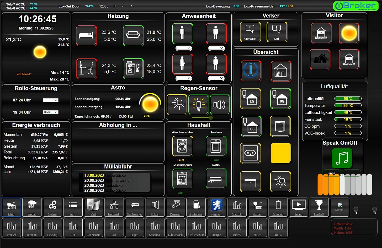

                              Naja, außer wenn sie zu 1000_Main ausgerichtet sind alles andere geht einfach nicht
                              Und ich habe schon alle versucht.
                              Kann mir mal einer eins geben was auch zu einer anderen Seite geht ?
                              Wenn ich auf das rechte klicke ist zu war in der Browser Adresszeile dies
                              http://xxx.xxx.xxx.xxx:xxxx/vis-2/?Kastanienhof#2000_EG_Seite_1
                              zu sehen aber der zeigt nicht die Seite an, es passiert einfach garnix.
                              Entweder stimmt hier bei mir irgend was nicht oder ich stell mich zu doof an...
                              Kann mir da mal einer weiter helfen oder sagen wieso das so ist ?
                              mfg
                              Digi-bit

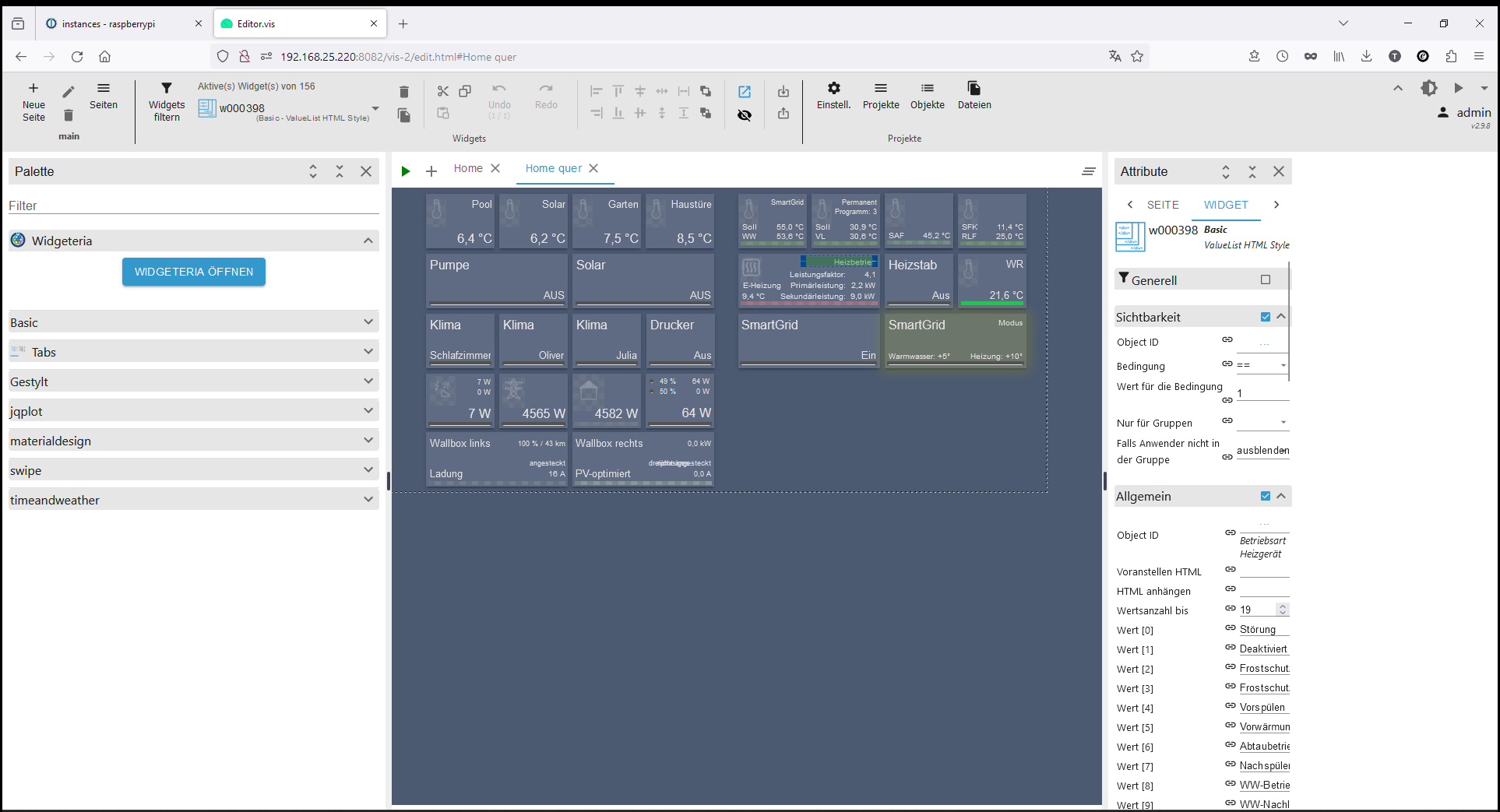

                                    • Chaot
                                      Chaot last edited by Chaot

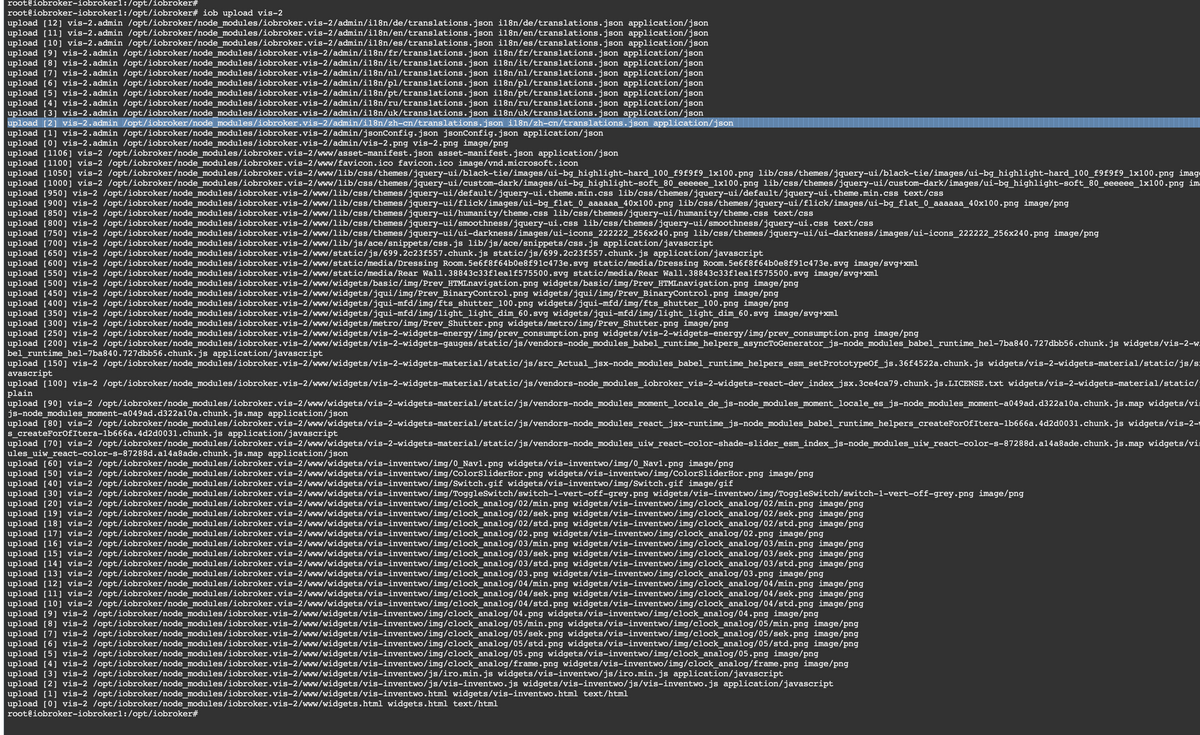

                                      iob upload vis-2
                                      Irgendwas ist bei mir seltsam. Ich bekomme keinerlei Widgets angezeigt die ich auswählen könnte.
                                      Import ergibt absturz mit weißer Seite.
                                      Werde nochmal alles löschen und schauen ob es dann funktioniert.
                                      Kann es sein, dass von der Alpha Version noch Reste im System rumgeistern?
                                      Edit:
                                      ... und was ist die Widgeteria???
                                      skvarel apollon77 2 Replies Last reply Reply Quote 0
