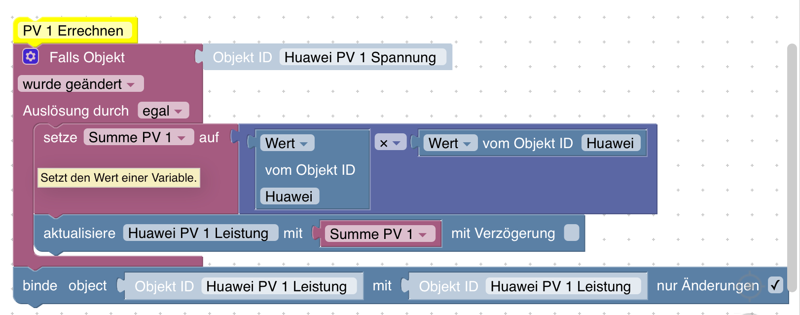

      ich habe eine ganz komisches verhalten.
      ich sage ja unten er soll den Wert von der Variable Summe PV1 ins Objekt Huawei PV1 Leistung schreiben. Das macht er auch, die Werte werden angepasst, aber leider nicht in die Systemvariable der HM, geschrieben. Erst wenn ich sage, dass er das Objekt Huawei Pv1Leistung mit sich selbst binden soll. Was ja an sich schon keinen Sinn macht oder?
      Hat hier jemand eine Idee?
      Frag zwei, wie bekommen ich oben bei Fall Objekt Huawei PV1 Spannung, noch ein zweites Objekt dabei ? Also ich will das der Block auslöst, wenn die Spannung oder der Storm sich ändert?
      Danke schon mal

      • crunchip
        crunchip Forum Testing Most Active @HomeWolf last edited by
        @homewolf sagte in Leistung errechnen, werden nicht in HM übertragen.:
        ein zweites Objekt
        aufs Zahnrad in deinem Trigger
          TT-Tom @HomeWolf last edited by
          @homewolf
          Ohne die Datenpunkte zu kennen, werden diese von einem Adapter gestellt?
          Nimm mal „steuere“ dann sollte es funktionieren.
          Ps: Summe ist doch + und nicht *

          • HomeWolf
            HomeWolf @TT-Tom last edited by
            @tt-tom funktioniert leider auch nicht.
            Die Datenpunkte, die Multipliziert werden, werden von Node red geschrieben. Die Huawei PV 1 Leistung sind die Systemvariabeln der CCU3
            Geht mit steuere auch nicht.
              @homewolf
              Ich kenne Node Red nicht, aber warum rechnest du dort nicht gleich und schreibst dann zur CCU
              @mickym kann dir da bestimmt weiterhelfen
                Homoran Global Moderator Administrators @HomeWolf last edited by
                @homewolf was sind das für Datenpunkte?
                wenn es eine HM SysVar ist müsste es ein hm-rega DP sein.
                HomeWolf 1 Reply Last reply Reply Quote 0
                • HomeWolf
                  HomeWolf @Homoran last edited by
                  @homoran ja sind es, aber es geht jetzt.
                  Hat jemand einen einfache Lösung, um Watt in KW umzurechnen ? Also einfach durch 1000.
                  Also habe eine Binde Objekt Node Red mit Objekt Systemvariable HM und würde hier gerne einfach durch 1000 teilen mit möglichst wenig aufwand?

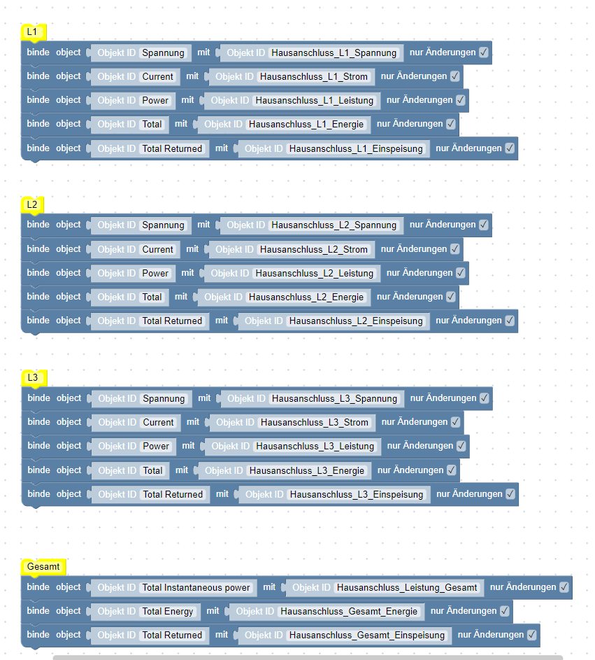

                                      • HomeWolf
                                          TT-Tom @HomeWolf last edited by TT-Tom
                                          @homewolf
                                          Bin jetzt irgendwie raus. Wo ist ist jetzt dein Problem? Welches Blockly funktioniert nicht?
                                          • HomeWolf
                                            @tt-tom Die funktionieren jetzt alle, das haben wir schon gelöst, es ging jetzt darum, dass der wert bevor er von links in die rechte (Systemvariable HM) geschrieben wird, noch von W in Kw umgerechnet wird also durch 1000% wie man das am einfachsten macht. Wie es geht habe ich, aber finde es nicht wirklich einfach 😄
