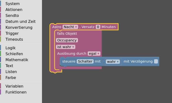

      Also irgendwie komme ich mit der Astrofunktion nicht klar.
      Ich möchte nachts im Flur mittels eines Bewegungssensors das Licht einschalten und nach 5 Minuten wieder aus.
      Das kriege ich hin, aber nur ohne Astrofunktion.
      Sobald ich den Trigger voran setze tut sich nix.
      Also irgendwie scheint der Astro Trigger nicht zu wissen das grad Nacht ist. 😠
      Im javascript.0 habe ich die Astroeinstellungen richtig eingestellt und er zeigt mir dort auch das nächste Tagesende an.
      Wo habe ich den Denkfehler?
      Sorry, das sind meine ersten Tests mit der Astrofunktion.
        Thomas Braun Most Active @infinity last edited by
        @infinity
        Und wie schaut das Skript/Blockly nun aus?

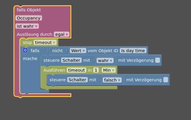

          infinity @Thomas Braun last edited by
          @thomas-braun
          Und das kommt bei Astronomische Ereignisse anzeigen
          Das Blockly habe ich dann nochmal einfach gemacht, weil ich dachte es liegt daran.
          Ohne Astro funktioniert das.

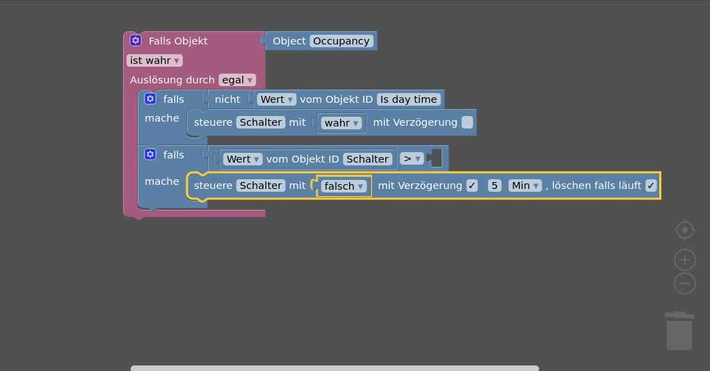

                        DJMarc75 @infinity last edited by
                        @infinity Vorschlag:
                        Trigger ist Dein BWM und den Datenpunkt Is day time findet man hier:
                        javascript.0.variables.isDayTime

                          infinity @DJMarc75 last edited by
                          @djmarc75 Deinen Vorschlag verstehe ich nicht.
                          Wo ist da mein Bewegungsmelder?
                          Da muss ja als Bedingung irgendwie noch ein true von dem mit rein.
                          Warum gibt es nicht so einfache Logiken wie:
                          Wenn Nacht (von mir aus auch kein Tag) und eine Bewegung erkannt ist, dann mache das.
                          Punkt fertig aus.
                          So stelle ich mir eine Automatik vor.

                            Homoran Global Moderator Administrators @infinity last edited by Homoran
                            @infinity sagte in Problem mit der Astrofunktion:
                            @djmarc75 sagte in Problem mit der Astrofunktion:
                            Punkt fertig aus.
                            Ist es doch! nur genau andersrum
                            Wenn Bewegung und es ist nicht Tag, dann mache das.
                            Punkt!
                                Ja klar, vergessen, aber da kannst Du im Trigger auf "ist wahr" umstellen.

                                  Homoran Global Moderator Administrators @DJMarc75 last edited by
                                  oder "ist größer"

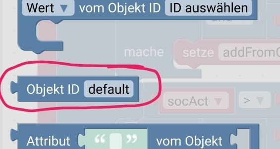

                                    @djmarc75 Das habe ich verstanden, aber wo gebe ich das Objekt Bewegungsmelder an?
                                    Hinter: Falls Objekt geht das scheinbar nicht.
                                    Homoran DJMarc75 3 Replies Last reply Reply Quote 0

                                      DJMarc75 @Homoran last edited by
                                      @homoran sagte in Problem mit der Astrofunktion:
                                      oder "ist größer"
                                      jawoll 👍
                                      und:
                                      Die Antwort lautet:
                                      BWM = Bewegungsmelder 😉
                                        im Trigger!
                                        du wolltest es doch so knapp wie möglich!
                                        auf (Eintreten der) Nacht triggern und dann zu prüfen ob gerade jetzt eine Bewegung stattfindet wird nicht sein was du willst.

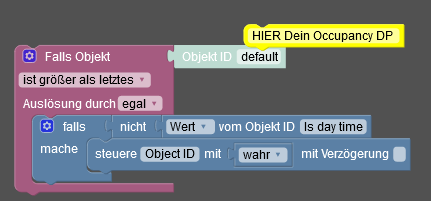

                                        • DJMarc75

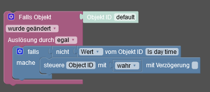

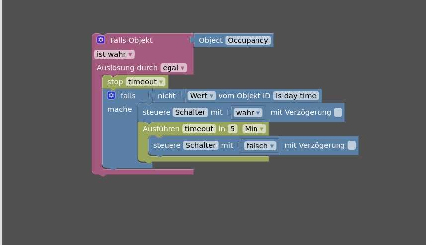

                                            falls es immer noch irgendwo hakt, wäre es sinnvoll, wenn du einen Screenshot postest, in dem du zeigst was du gerade versuchst.
