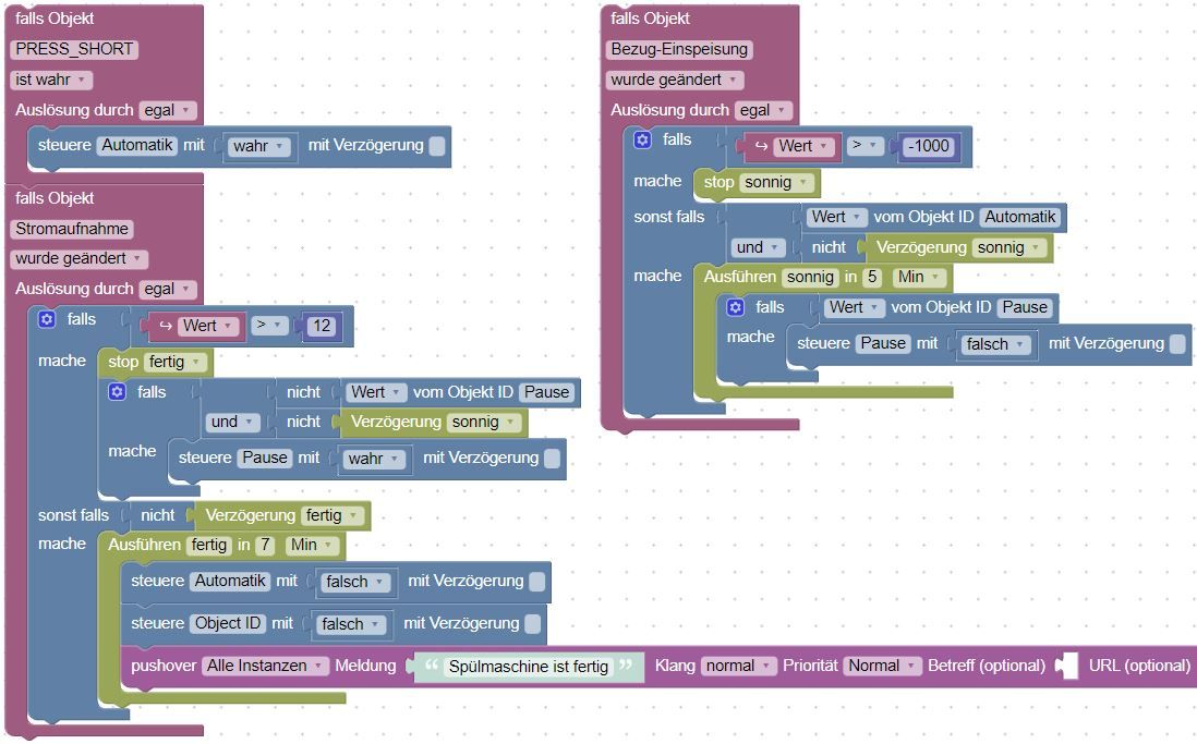

          @homewolf sagte: Wie kann ich das nun in Blockly realisieren ?
          Etwa so:

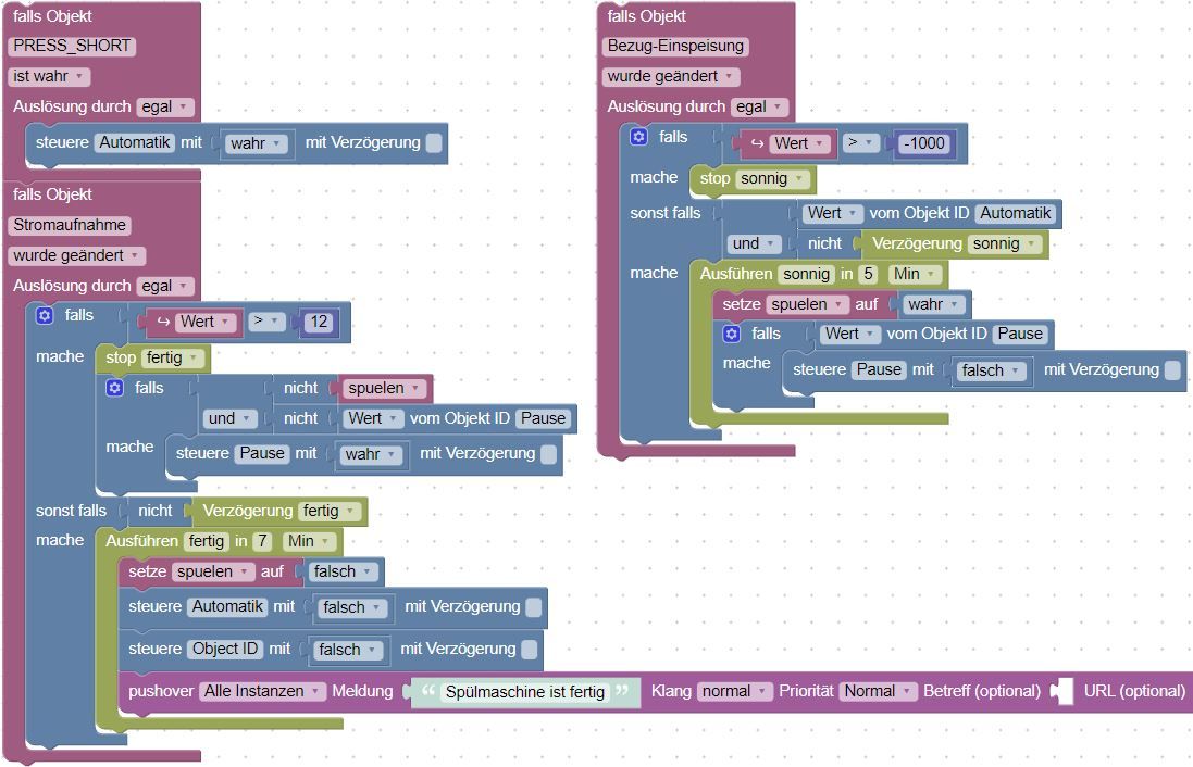

                        paul53 @HomeWolf last edited by
                        @homewolf
                        Habe noch die Variable spuelen ergänzt:
                        HomeWolf 2 Replies Last reply Reply Quote 0
                        • HomeWolf
                          HomeWolf @paul53 last edited by
                          @paul53 für mein Verständnis:
                          links der Block:
                          Wenn der Taster gedrückt wird, dann wir die Variable Automatik auf wahr gesetzt.
                          Der nächste Block wird aber aber immer ausgelöst, auch wenn der Taster nicht gedrückt wurde oder? Da es auch die Version gibt, dass die Spülmaschine von Hand angemacht wird, somit würde die Automatik dann auch eingreifen oder?
                          Aber erst mal weiter... wenn die Stromaufnahme sich nun ändert und der Wert größer 12 ist, Stopt der den Timer fertig und wenn dann Variable Spülen und Pause falsch sind, dann setzt er Pause auf wahr?
                          Wenn die Stromaufnahme sich geändert hat, aber nicht über 12 ist, und keine Verzögerung fertig läuft, dann wartet er 7 Minuten und setzt dann die Werte auf falsch?
                          Habe ich das so richtig verstanden ?
                          • HomeWolf
                            rechter Block:
                            Wenn sich die Einspeisung verändert und der Wert größer -1000 ist, dann stoppt der den Timer Sonnig.
                            Sonst wenn Automatik wahr ist und keine Verzögerung Sonnig läuft, dann startet er die Verzögerung sonnig um 5 Minuten. Wenn dies abgelaufen ist, setzt er spülen auf und falls Wert Pause auf wahr ist, setzt er ihn auf falsch?
                              paul53 @HomeWolf last edited by paul53

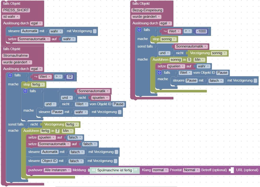

                              @homewolf sagte: Spülmaschine von Hand angemacht wird, somit würde die Automatik dann auch eingreifen oder?
                              Ja. Wie soll festgestellt werden, dass die Spülmaschine von Hand gestartet wurde?
                              @homewolf sagte in Spülmaschine automatisieren:
                              Ja.

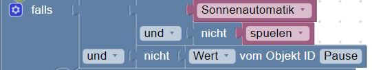

                                Habe um die Variable Sonnenautomatik ergänzt:
                                HomeWolf 1 Reply Last reply Reply Quote 0
                                • HomeWolf
                                  @paul53 wie kann ich bei einem und 3 werte als Bedingung setzen ?
                                    @homewolf sagte: wie kann ich bei einem und 3 werte als Bedingung setzen ?
                                    2 Blöcke "und" verschachteln.
                                    • HomeWolf
                                      @paul53 soorrry dumme frage, in deiner Vorlage gerade gesehen. So müsste nach meinem Verständnis jetzt alles passen. ich spiele es jetzt mal durch, kann ich bei Blockly mir die Werte in Live anzeigen lassen um so zusehen, wenn etwas nicht geht, woran es liegt?

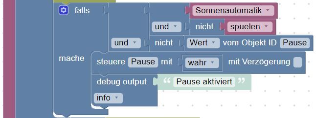

                                        @homewolf sagte: kann ich bei Blockly mir die Werte in Live anzeigen lassen um so zusehen, wenn etwas nicht geht, woran es liegt?
                                        Schraubenschlüssel rechts oben: "Ausführliche Protokollausgaben" aktivieren oder gezielt Debug-Blöcke einbauen.
                                        Beispiel:

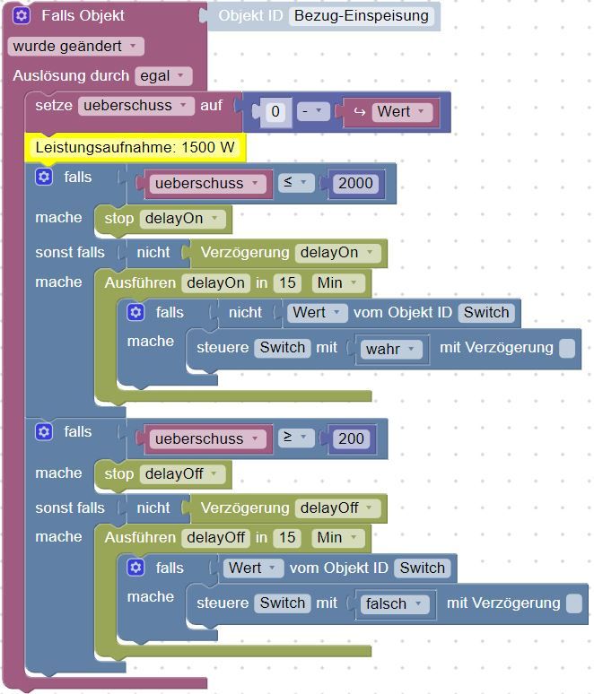

                                        • HomeWolf
                                          @paul53 super, es klappt perfekt.

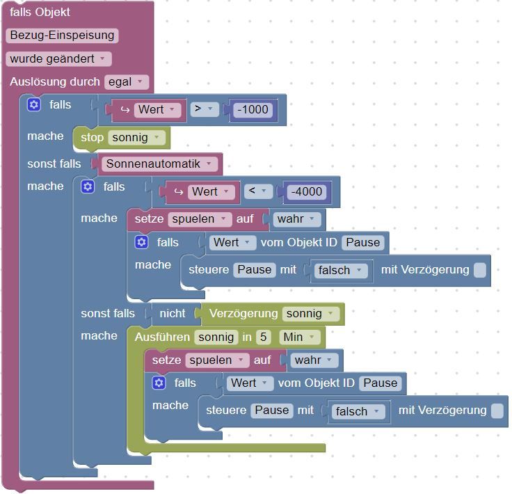

                                          Mir kam gerade noch die Idee, rechts der Block, kann man hier auch sagen, wenn Wert <-4000 ist, das er dann direkt Ausführung sonnig machen soll ohne die 5 Minuten?
                                          Also klar, könnte ich einen Block daneben machen. und wieder die Werte setzen lassen, dachte eventuell gibt es aber eine smartere Version.
                                          paul53 I 2 Replies Last reply Reply Quote 0
                                            @homewolf sagte: wenn Wert <-4000 ist, das er dann direkt Ausführung sonnig machen soll ohne die 5 Minuten?
                                            905
                                            31
                                            1252
