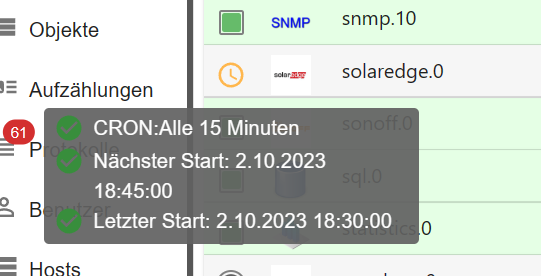

                    Klick mal auf das Ziffernblatt in den Instanzeinstellungen links und schau was dort für eine Restart Zeit steht.
                    Default wäre 15 Minuten

                      joeflower @mcm1957 last edited by joeflower
                      @mcm57
                      Alle 05 Minuten. In deinem Beispiel sind es 15 Minuten. Hab den Cronjob jetzt auch mal auf 15 Min gestellt.
