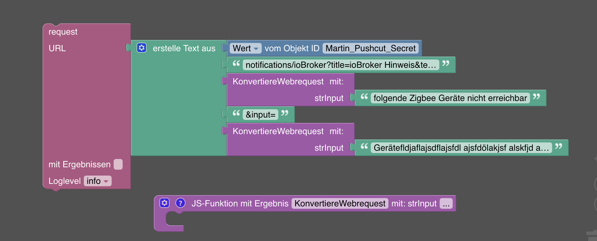

                    @oliverio der Link ist oben und es funktioniert alles über blockly - nur bekomme ich es über Blockly nicht hin, ein Action Object mitzugeben.
                    • Martin Schlender
                      Martin Schlender @OliverIO last edited by
                      @oliverio hier das Blockly:
                      das funktioniert wunderbar. Wenn ich das jetzt allerdings ergänze um:
                      &defaultAction={input:"bla der Text von oben", shortcut:"InputText"}
                      dann funzt es nicht
                        OliverIO @Martin Schlender last edited by
