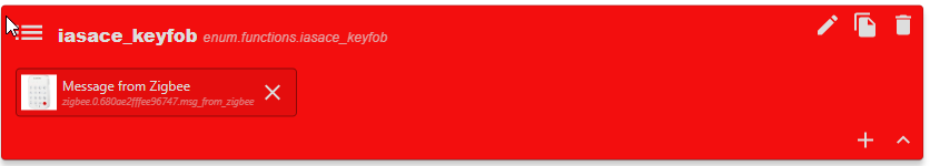

      Ich habe mit der Anleitung (Vielen Dank an die Autoren) sowohl mein Linkind ZS130000078 in den ZigBee-Adapter eingebunden als auch das Skript angelegt, und nach langem Hin und Her auch herausgefunden, wie man die Funktionsgruppe anlegt (easy, wenn man es einmal weiß).
      Was mir nicht ganz klar ist (und ich glaube, auch ein kleiner Rechtschreibfehler im Skript ist), ob
      a) die Funktionsgruppe korrekt angelegt ist und
      b) wie die Datenpunkte bzw. wo angelegt werden?
      Die Funktionsgruppe schaut bei mir so aus:
      ! Nicht iasace_keyforb
      (Name könnte auch IAS oder irgendwas anderes sein, oder?)
      Und die Datenpunkte sollten doch in 0_userdata.0 angelegt werden, oder? Da finde ich nichts.
