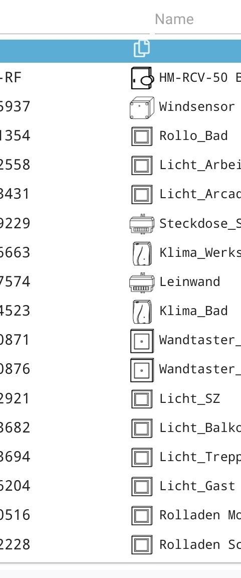

      Ich suche jetzt eine Möglichkeit in der Objektansicht die Aktor-Typen der jeweiligen Geräte anzeigen zu lassen . D.h. ich benötige für ein Fenster-Skript die Abfrage, ob es sich überhaupt um ein Fenster-Objekt wie z.B. den Aktor HMIP-SWDO oder der HM-Sec-RHS handelt. Ich würde so alle Geräte durchlaufen lassen und dabei den Abgleich machen wollen.

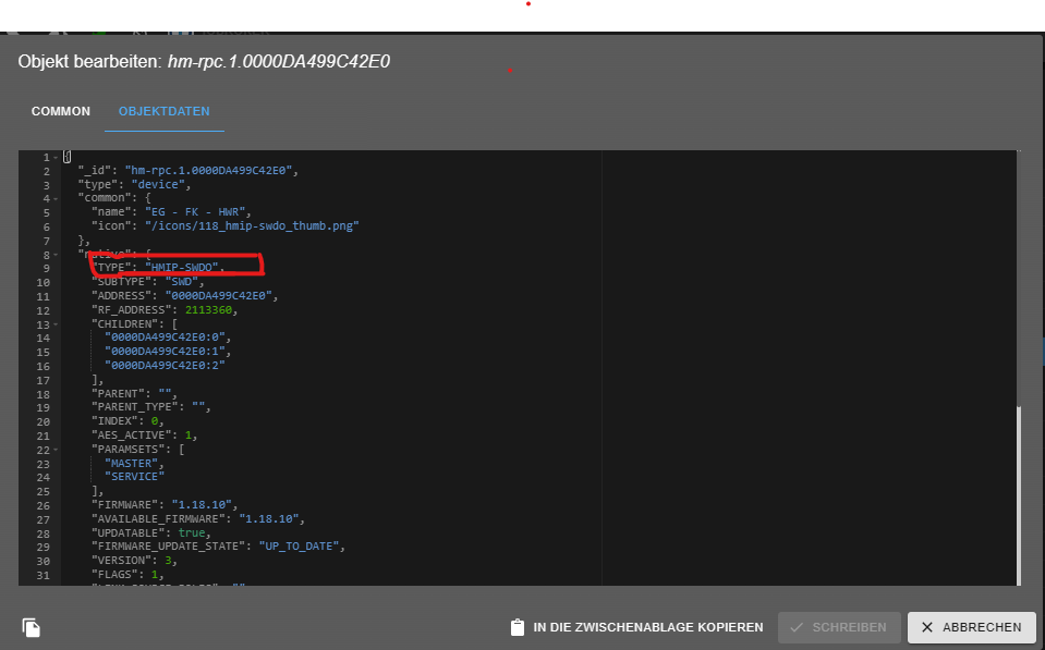

      Nun habe ich gesehen, dass im Objektskript der "Type" abgefragt wird und hinterlegt ist. Nur habe ich hier das Problem, dass ich nicht weiß, wie ich an die Daten herankommen kann.
      In den jeweiligen Objektdaten sieht man die Einträge:

        Homoran Global Moderator Administrators @Digitalmechanik last edited by
        @digitalmechanik sagte in In Objektübersicht eine Spalte mit Aktor-"Type" anzeigen:
        ist doch drin!
        Die Icons repräsentieren den Gerätetyp.
          Digitalmechanik @Homoran last edited by
          Danke für den Hinweis. Die Icons sind zu sehen.
          Aber ich möchte den Typ auslesen und nicht nur das Bild "sehen" 😉
            Ich möchte Ein Skript erstellen, wo z.B. abgefragt wird:
            dann solltest du den Threadtitel anpassen.
            auch das führt in die Irre:
            Spalten in der Objektübersicht einfügen/einblenden
            dieses bitte als Text in code-tags posten.
            die durchgestrichene Zeile lautet native?
              Danke Dir. Das Thema hat sich beim Schreiben geändert. D.h. ich wollte nur ggf. eine fehlende Spalte der Bezeichnung einblenden. Geht ja nun nicht.
              Den Titel werde ich anpassen.
              Der Code lautet beim Aktor (wenn Du den meintest) :

              Jedenfalls unter native wird der Typ aufgeführt. Jetzt muss ich leider nochmal fragen, was meinst Du mit durchgestrichen?
                im Screenshot war da ein dicker roter Strich durch.
                die schwarze Briefmarke war eh nur schwer zu entziffern, durch den roten Strich war die Zeile gar nicht zu lesen.
                Ich weiss nicht, ob der Wert auszulesen geht, müsste dann mit meinen rudimentären JS kenntnissen etwas wie native.TYPE sein

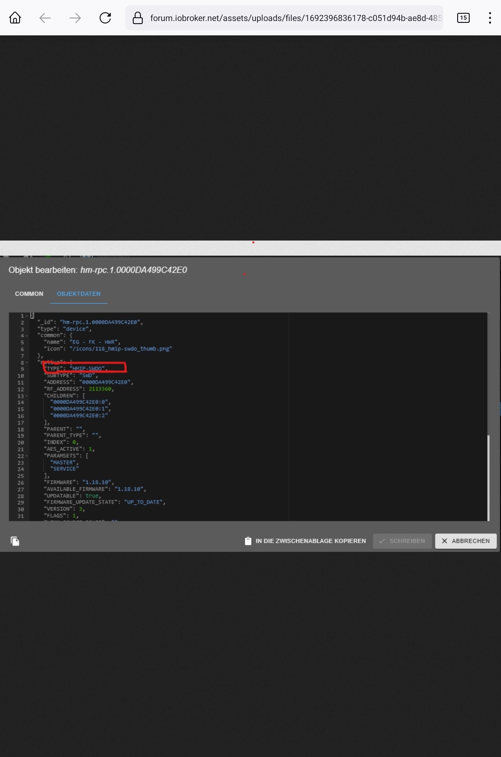

                  Wenn ich auf meinen Screenshot klicke, wird das Bild komplett angezeigt. Die rote Linie war von mir nur die Markierung als Rahmen, wo der Aktor-Typ im Skript steht.

                    Homoran Global Moderator Administrators @Digitalmechanik last edited by Homoran
                    klar doch, aber verbessert die Lesbarkeit trotzdem nicht.
                    hilft aber am Handy bei 10cm Breite nicht wirklich, auch nicht mit zoom
                    deswegen hatte ich ja die Hinweise verlinkt
