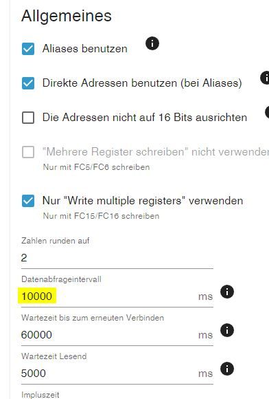

                  Ich habe jetzt einen Modbus-Parameter verändert:
                  Datenabfrageintervall (Data polling interval)
                  Bisher 1.000 ms (1 Sek.)
                  Jetzt 10.000 ms (10 Sek.)
                  Seit 2,5 Std. gibt es keine Verbindungsfehler mehr.
                  Mal beobachten...
