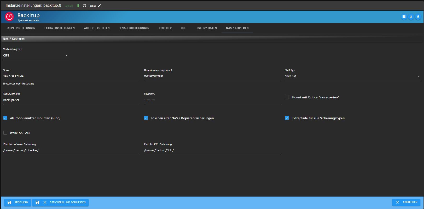

      Hier meine IoBroker Config:
      • NAS Server Adresse: die richtige IP wobei ich es auch schon mehrfach mit Hostname versucht habe.
      • Domainname: Workgroup
      • SMB-Typ: SMB 3.0
      • CIFS Utils sind natürlich Installiert
      Folgende Hacken sind Aktiv:
      • Als root-Benutzer mounten(sudo)
      • Löschen alter NAS / Kopiere-Sicherungen
      • Extrapfad für alle Sicherungstypen
      Woran könnte es liegen? Benötigt ihr noch weitere Informationen?
      Schonmal vielen Dank für die Hilfe.

            Homoran Global Moderator Administrators @Eulo last edited by
            @eulo sagte in Backitup auf Synology NAS mit CIFS:
            SMB-Typ: SMB 3.0
            zeigen!
            keine Nacherzählung
            Eulo 1 Reply Last reply Reply Quote 0

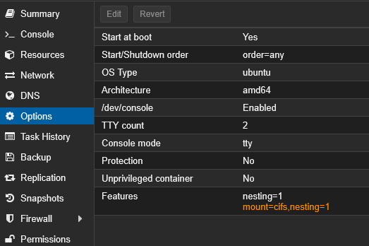

              @eulo cifs und nfs geht da nur wenn "privilegierter Container" und nfs, cifs und nesting drauf aktiviert sind.
              Gibt viele Anleitungen dazu.

                  • DJMarc75
                    DJMarc75 @Eulo last edited by
                    auf eine VM umstellen
                    ja, dann brauchst Du da wenig umstellen, aber zum Testen ein LXC mit folgenden Einstellungen ist auch ganz nett 🙂
                    • Eulo
                      Eulo last edited by
                      @djmarc75 Okay, problem ist gelöst. Ein umzug auf VM und weg vom LXC war hier die richtige Antwort. Vielen Dank.

                          diebelslech @DJMarc75 last edited by diebelslech
                          @djmarc75
                          Guten Morgen alle Zusammen,
                          das war der perfekte Tipp, vielen lieben Dank. Ich habe es jetzt 5 Stunden versucht irgendwie hin zu bekommen. Das Problem war ebenfalls, dass mein Container im Proxmox : Unprivileged Container: Yes war.
                          Das ließ sich leider auch nicht ändern.
                          Ich habe in einem anderen Forum dann die Lösung gefunden und einfach ein Backup über Proxmox erstellt, diese mit Restore wieder eingespielt und bei den Einstellungen den Haken privileged eingeklickt. Danach noch wieder in Options und unter Features auf Edit und die cifs Freigabe aktiviert. Jetzt hat alles sofort funktioniert.
                          Meine Version von Proxmox ist 9.0.5.
                          Vielen Dank für deinen Super Tip. Und mit Backup, Restore, und den Harken setzten, hat alles nicht mal 10 Minuten gedauert, was ich vorher 5 Stunden lang versucht habe.
                          VIELEN DANK!
