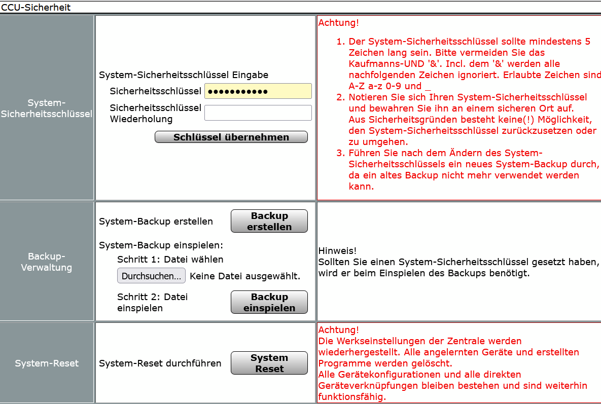

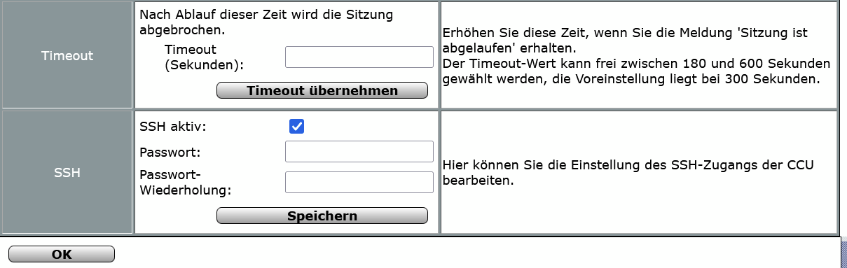

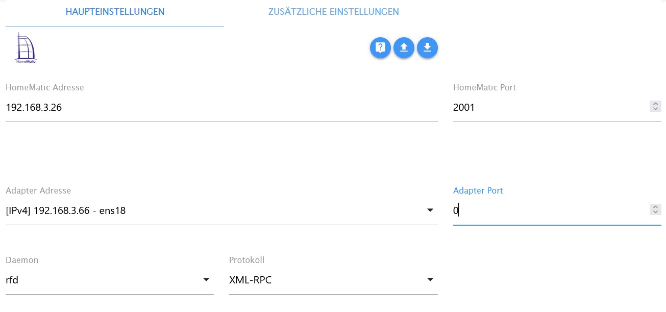

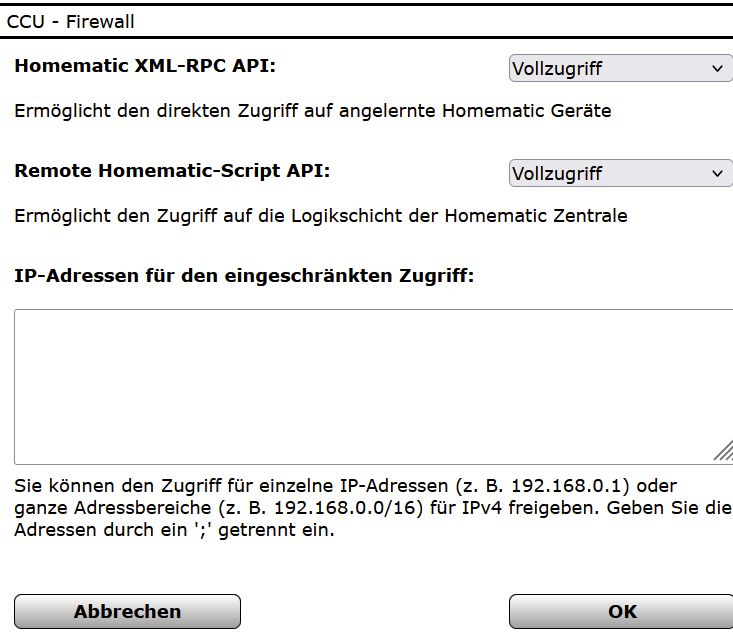

                      • bahnuhr
                        bahnuhr Forum Testing Most Active @xdelta last edited by
                        @xdelta

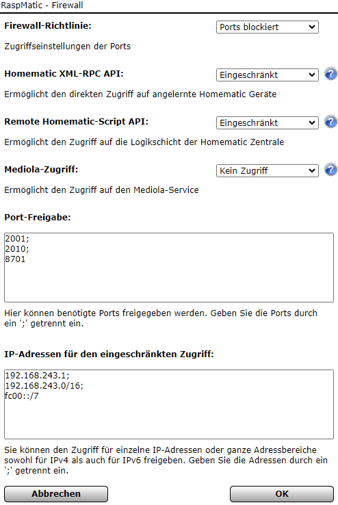

                        Na, dann stimmen deine Einstellungen in iob nicht, oder du hast die ccu vermerkst.
                        Um das ganze beurteilen zu können braucht man:
                        ccu:
                        • screenshot firewall
                        • screenshot systemsteuerung.sicherheit (Authentifizierung und Https)
                        • Hast du viele Programme auf der ccu ?

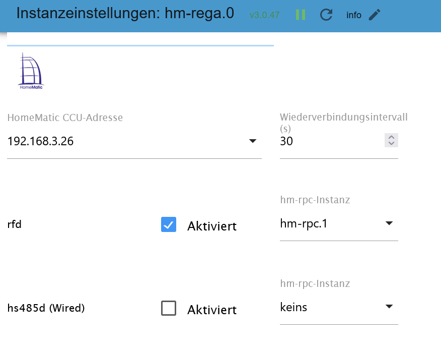

                        iob hm-rega:
                        • screenshot config
                        iob hm-rpc:
                        • screenshot config
                        Hilfreich wäre auch "iob diag" (das ganze und in code-tags); damit man weiß wie du unterwegs bist.
                        X 1 Reply Last reply Reply Quote 1
                        • X
                          xdelta @bahnuhr last edited by
                          @bahnuhr said in Adapter restart wenn bestimmter Fehler im Log:
                          @xdelta
                          ccu:
                          iob hm-rega:
                          • screenshot config
                          iob hm-rpc:
                          • screenshot config

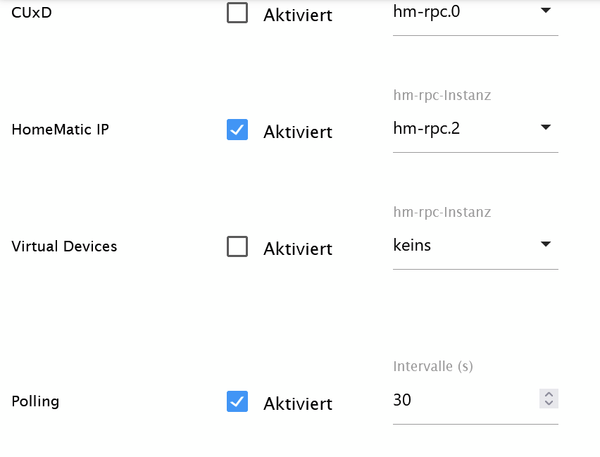

                          OK, sehr gerne - bin über jede Hilfe dankbar!

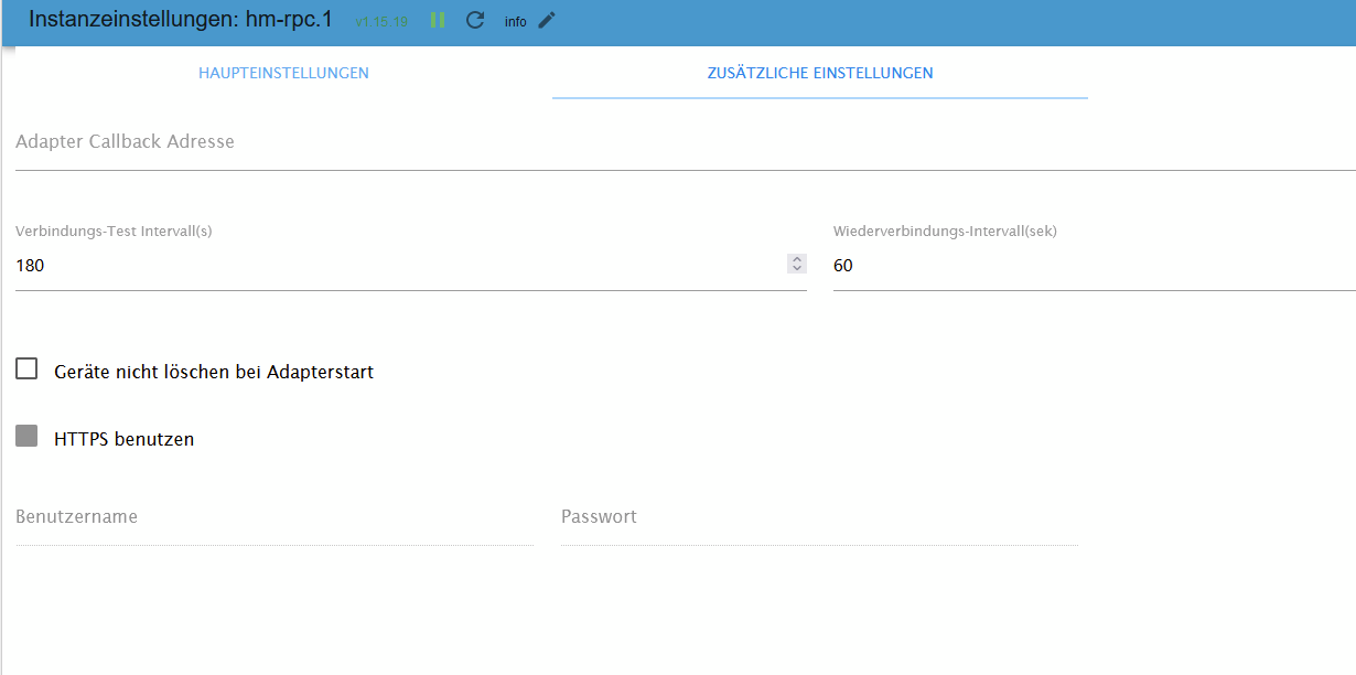

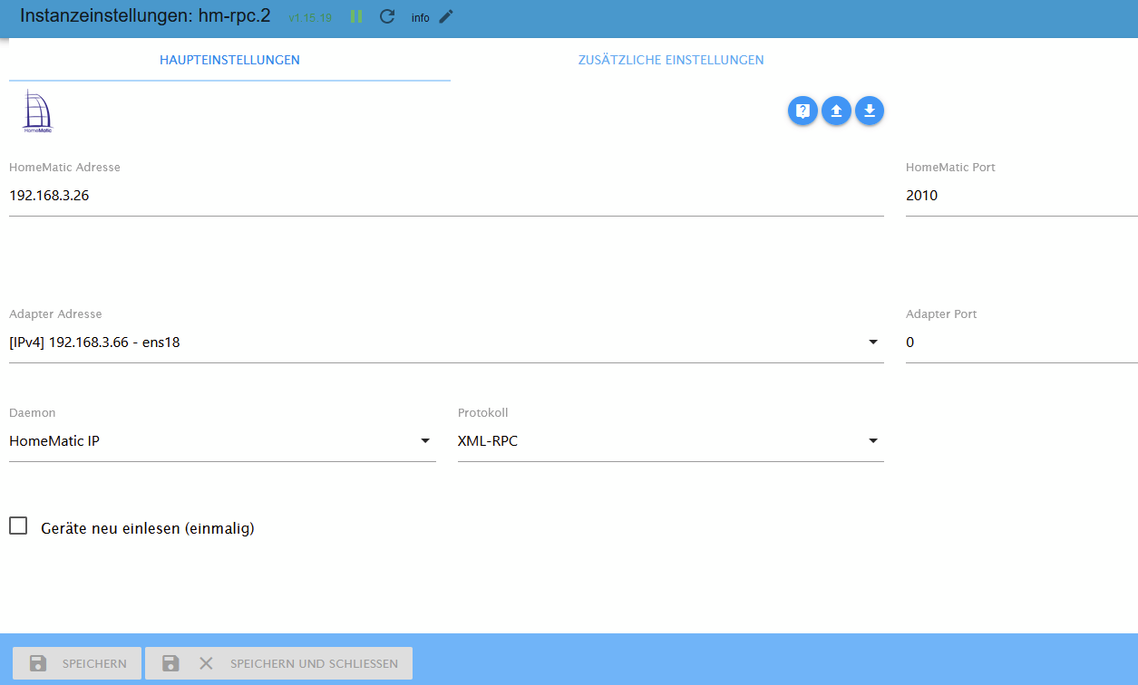

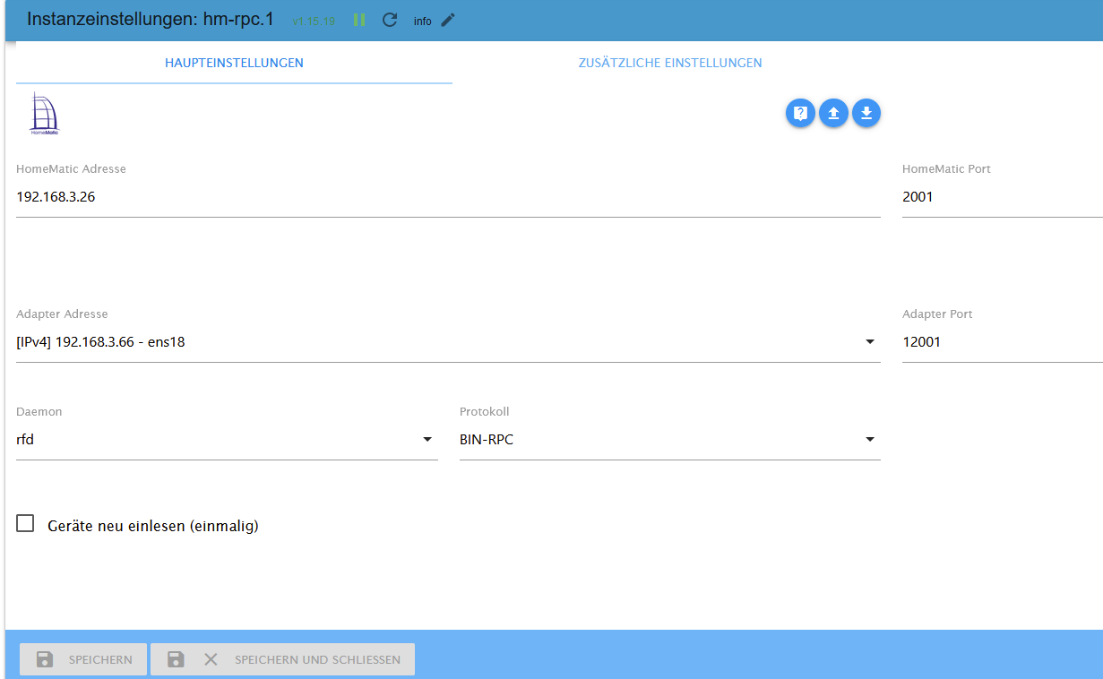

                          CCU Firewall:
                          Sicherheit:
                          LAN:
                          CCU Programme: 21 Stück - die Hälfte ca. für Rolladen - habe praktisch alles an Zusatzscripten und eigenen Variablen entfernt.

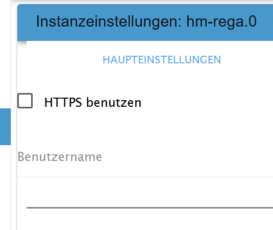

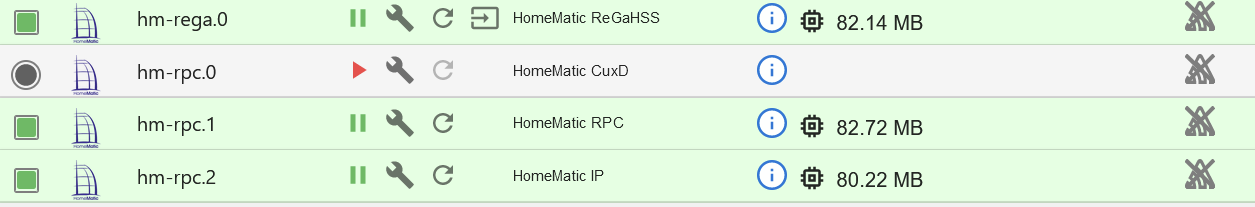

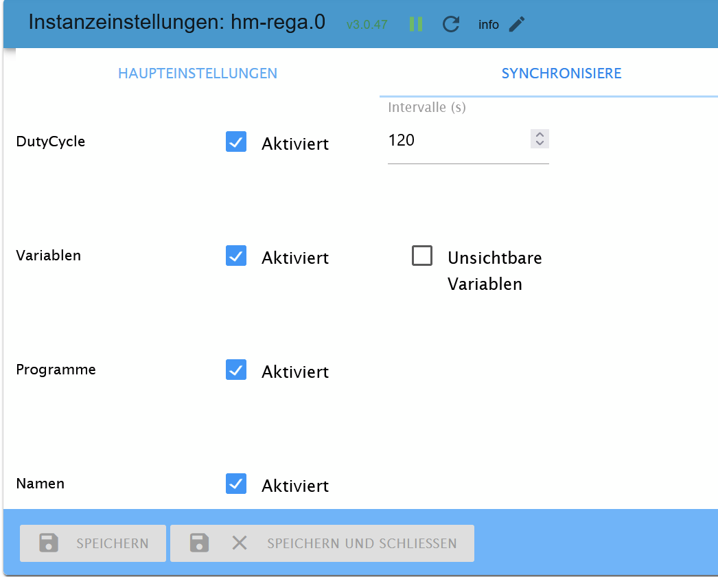

                          iob hm-rega:
                          HTTPS ist deaktiviert!
                          Kann der gelöscht werden?
                          hm-rpc.0 - war mal für Cuxd, ist aber nun deaktiviert..
                          hm-rpc.1
                          hm-rpc.2
                                @xdelta
                                also:
                                Bei deinen firewall auf der ccu fehlt die Hälfte der Einstellungen.
                                @Homoran
                                Das hatten wir doch vor kurzem schon einmal bei einem anderen thread. Was war der Grund dafür?
                                so sieht es bei mir aus:
                                Weiterhin:
                                hm-rega:
                                rpc.1 ist also HM
                                rpc.2 ist HM-IP

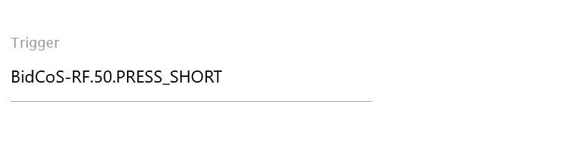

                                Trigger press_short nicht löschen !
                                hm-rpc.1rpc
                                ist doch HM, Port stimmt, Protokoll umstellen ! auf xml-rpc
                                bei Adapter Adresse muss die IP von iob rein; und hinten habe ich als Port 0, wo kommt 12001 her ?
                                hm-rpc.2
                                sieht ok aus.
                                iob diag.
                                da fehlt der 1. Teil
                                        Ne, ich meinte den Screenshot von der ccu firewall
                                        Vielleicht weil ich die "normale CCU2" habe und du Raspmatic..? Sieht ja schon anders aus bei dir...

                                            **@bahnuhr said in Adapter restart wenn bestimmter Fehler im Log:
                                            @xdelta
                                            hm-rpc.1rpc
                                            hm-rpc.2
                                            sieht ok aus.
                                            iob diag.

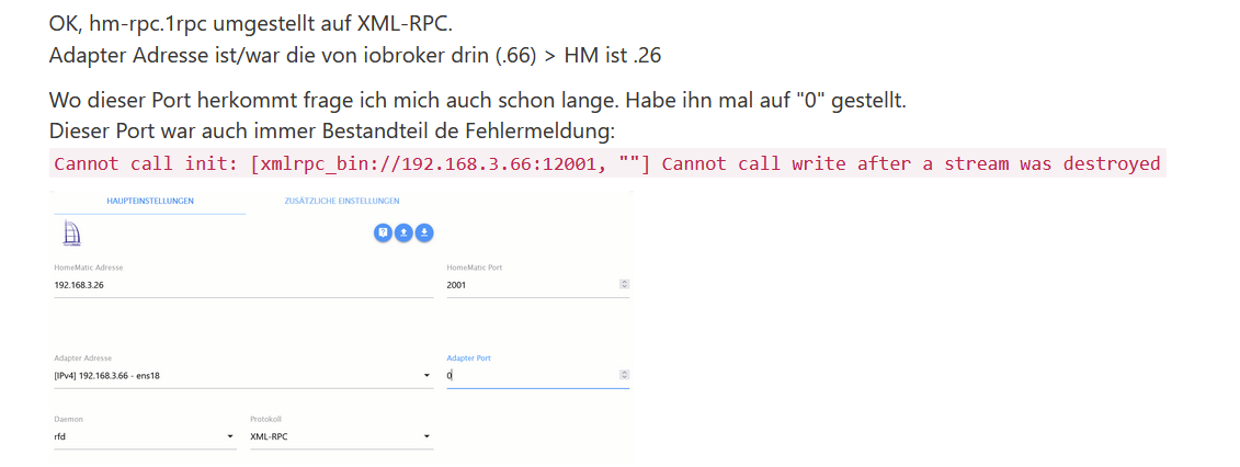

                                            OK, hm-rpc.1rpc umgestellt auf XML-RPC.
                                            Adapter Adresse ist/war die von iobroker drin (.66) > HM ist .26
                                            Wo dieser Port herkommt frage ich mich auch schon lange. Habe ihn mal auf "0" gestellt.
                                            Dieser Port war auch immer Bestandteil de Fehlermeldung:
                                            Cannot call init: [xmlrpc_bin://192.168.3.66:12001, ""] Cannot call write after a stream was destroyed
